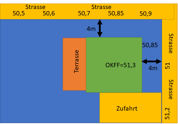

    wir haben die Höheneinordnung unseres Hauses (ohne Keller) als Vorschlag von unserem Planer bekommen.
    Das Eckgrundstück fällt leicht ab.
    Das Gelände soll auf 51 angehoben werden.
    Wir überlegen ob das nicht zu hoch ist.
    Die Terasse liegt ja dann ca. 60 - 70 cm über der Straße.
    Vielen Dank für eure Einschätzung

    Straße ist 51?
    Garage ist geplant?

    Warum willst Du die Terasse 40 cm ueber OKFF herstellen? Ich wuerde sogr etwas tiefer als OKFF planen.

    Garage ist geplant, die Höhe der Einfahrt ist 51.2.
    Die Terrasse ist nicht höher als OKFF geplant. Aber die Straße auf der Seite und das Gelände liegen ca. 0.6 Meter tiefer.

    Das ist ungünstig das die Strasse zum Garagenseite ansteigt…
    Die OKFF darf minimal 51,25 sein damit man nich genug Gefälle zum Haus/Garage hat.
    ist eine Durchgang Garage-Haus geplant?
    Wenn möglich Garage auf 51,25 Haus auf 51,10 planen…muss man Vorort festlegen…

    Ich dachte das Haus muss höher liegen.
    Ja Durchgang ist geplant.

    Mit 51,25 liegt ja das Haus höher als die Strasse aber tiefer als die Garage …

    Und welche Höhe wäre dann die Garage, wenn das okff vom Haus bei 51.25 liegt?
    Außerdem wäre dann eine Stufe hoch vom Haus zur Garage?

    Garage auch auf 51,25 . Da seit ihr noch 5 cm höhe als die höchste Seite strasse…
    Andere Alternative wäre alles um
    20-25 cm tiefer zu setzen aber dann hätte ihr eine gegengefälle zur Garage was unpraktisch und Wasserbedingt problematisch ist…

    Das verwirrt mich etwas. Wo ist denn die Strasse? Ich denke rechts, wo die Zufahrt ist.
    Dann ist die Strasse 51,0 m. OKFF 51,3 Du schreibst: "Die Terasse liegt ja dann ca. 60 - 70 cm über der Straße." Dann ist die Terasse auf 51,6m bis 51,7m.
    Stell doch mal den original Lageplan mit hoehe ein.

    Die Strasse an der Terrasse ist 50,7

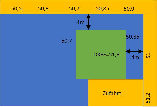

    Ich habe die Zeichnung nochmal ergänzt:
    Es ist ein Eckgrundstück und in Höhe der Terasse ist die Strasse auf der Seite bei 50.6-50.7.
