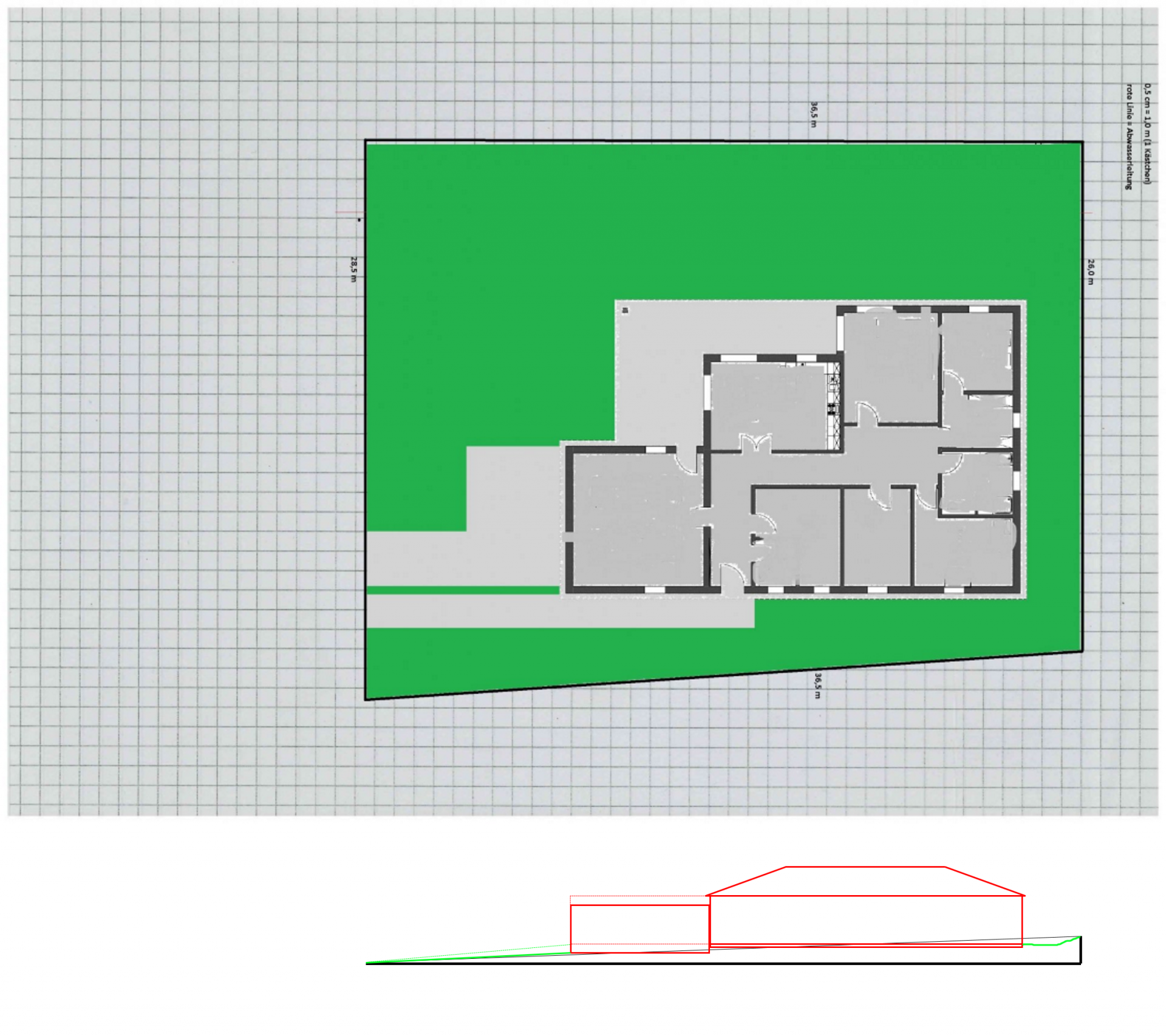

    Für mich geht das dann in Richtung Fehlplanung!
    Ich plane doch kein Objekt, habe bereits die Baugenehmigung in der Tasche und stelle mir anschliessend die Frage, auf welcher Höhe ich dieses platzieren soll!? Vor allem wenn ich weiss, dass beide Varianten Vor-und Nachteile haben.
    Das ist doch schon zu Beginn der Planung ein - zumindest für mich - wesentlicher Punkt.
    Musst halt abwägen, Kosten vs. Komforteinbußen.

    Da es keinen Architekten mehr gibt ,bzw. von seiner Seite alle Aufgaben erfüllt wurden ( Baugenehmigung vorhanden ),wird hier mitgeteilt ,daß hier 12000€ an Mehrkosten für Erdarbeiten , Abfangung , Entwässerung anstehen. (Kleinkram )
    Die Nachteile anhand der spärlichen Infos wurden mehrfach versucht zu erklären.
    Pläne können nicht eingestellt werden ,weil es keine gibt .:shades
    Was ich aus Gründen des Datenschutzes natürlich nachvollziehen kann ,sollte es dennoch welche geben..
    Für Dich vielleicht !

    Ich verstehe die latente Aggressivität in diesem Thread gar nicht. Gut, der Lageplan aus #10 wäre in #1 besser aufgehoben gewesen, mit ein paar Höhen und einer klar erkennbaren Garage auch besser verständlich gewesen, auch ein Geländeschnitt durchs gesamte Grundstück hätte die Problematik besser beschrieben, aber sonst war die Fragestellung doch klar formuliert. Da in MV die Abstandsflächen bei Gebäudeklasse 1 und 2 auch nicht von der Wandhöhe abhängig sind und kein BPlan existiert, besteht keine Notwendigkeit, die Höhenlage im Bauantrag festzulegen. Und wenn der Architekt die Vor- und Nachteile mit dem Bauherrn besprochen hat, muss der Bauherr eben jetzt entscheiden und erhofft sich hier vom unendlichen Wissen des Schwarms ein paar Entscheidungshilfen.
    Mit der Koppelung von Haus und Garage ist das Problem unnötig verschärft worden. Ein Versatz von 1-2 Stufen (16-34cm) und die Mittelung der Erdgeschossfußbodenhöhe von anliegendem natürlichen Gelände der Nord- und Südwand des Wohnhauses hätte nur einen Abtrag von 31 Zentimetern im Norden ergeben. Das Material hätte man zum Auffüllen an der Terrasse nutzen können. So wären kaum 12.000,-€ entstanden.
    Wenn das Gefälle gleichmäßig ist würde auch ohne Abkopplung der Garage der Höhenunterschied von dem Gelände an der Nord- und Südwand 85cm betragen. Bei Mittelung blieben 43cm. Da braucht man keine L-Steine und auch keine Angst vor Nachbarwasser zu haben.
    Wieso nur ein wenig? Die Terrasse liegt vollständig im Auffüllbereich und an der südlichen Garagenwand fehlen die kompletten 85cm.
    Fazit: Nord-Süd-Geländeschnitt von Gesamtgrundstück anfertigen und Baukörper so vermitteln, dass sich Auf- und Abtrag in etwa die Waage halten. Du wirst sehen: Die verbleibenden Höhenunterschiede sind unproblematisch.

    vielen Dank für die hilfreiche Antwort und vor allem für das Verständnis und die nochmal kluge Zusammenfassung. Ich habe einige Sachen hier auch nicht verstanden und auf jeden Fall wäre der Plan im ersten Beitrag besser aufgehoben ja. Aber ich bin halt Laie und lerne auch in diesen Dingen dazu. Für mich ist es auch überhaupt keine Fehlplanung eher das Gegenteil. Ich habe mir die Möglichkeiten bis zum Baubeginn offen gehalten sonst hätte ich mich von vornherein festlegen müssen. Ich wusste auch von vornherein um die Vor- und Nachteile beider Varianten. Jetzt habe ich mir hier halt einige Ratschläge erhofft und vielleicht paar Hinweise da man manchmal ja auch zu festgefahren in seinen eigenen Gedanken ist.

    Und für welche Höhe entscheidest Du Dich jetzt?

    Dann schieb doch ein Teil des Bodens hinten ab und lass es wegfahren, dann kommt die ganze Bude halt auf flacheres Gelände.

    Ein Stufenversatz Garage - Wohnhaus wär sicherlich möglich gewesen aber nicht gewollt. Die Garage wird auch für Feiern verwendet und da wir Rollstuhlfahrer in der Familie haben, sollte das alles schon stufenfrei sein. Die Idee mit dem "Vermitteln" ist gut. Sowas hatte ich auch schon im Kopf. So hat man dann weder das eine noch das andere Extrem. Ich habe diese Woche wahrscheinlich noch ein Gespräch mit Leuten vom Fach vor Ort. Mal schauen was dann da für Erkenntnisse kommen.

    Geh doch einfach mal in Dein Haus rein. Einladend ist anders. Weder zu Fuß noch mit dem Rolli möchte ich durch den 60er Hausflur. Und ohne Dachfenster dunkel dazu.
    Rest ist auch nicht wirklich besser.

    Woher diese Infos?? Anhand meines Bildes kann man das ja wohl nicht erkennen. Auch wenn es hier nicht von Belangen ist hat der Flur eine Breite von 1,5m und im Eingangsbereich sogar 2,0m. Dachfenster gibt es sehr wohl, wobei es auch nicht wirlich entscheident ist, da der Dachboden nicht ausgebaut, nicht ausbaufähig und somit nicht genutzt wird.

    ...und genau dafür ist der Architekt da, der das optimale aus der Situation und den Anforderungen / Wünschen des Bauherren macht.
    Auch wenn Glaselemente in den Türen sind, es ist und bleibt zu dunkel (ungemütlich) im Flur. Zumal die Fenster in den Räumen, bis auf ein zwei Ausnahmen, auch eher klein sind.
    Der Flur hat geschätzte 25-30 qm, die nicht sinnvoll genutzt werden können und somit in den Räumen fehlen.
    Gerade bei Rollifahrer darf doch alles offener gestaltet werden!
    Versatz Garage / Haus per Rampe, statt Stufen.
