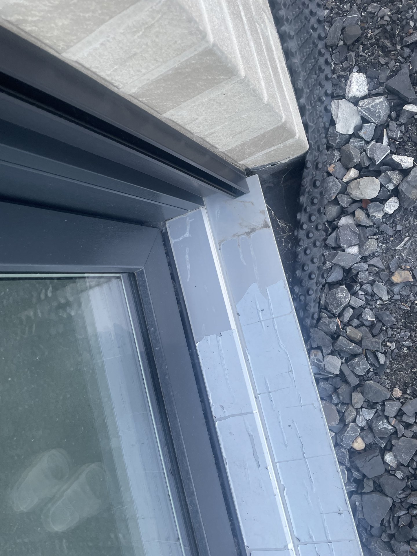

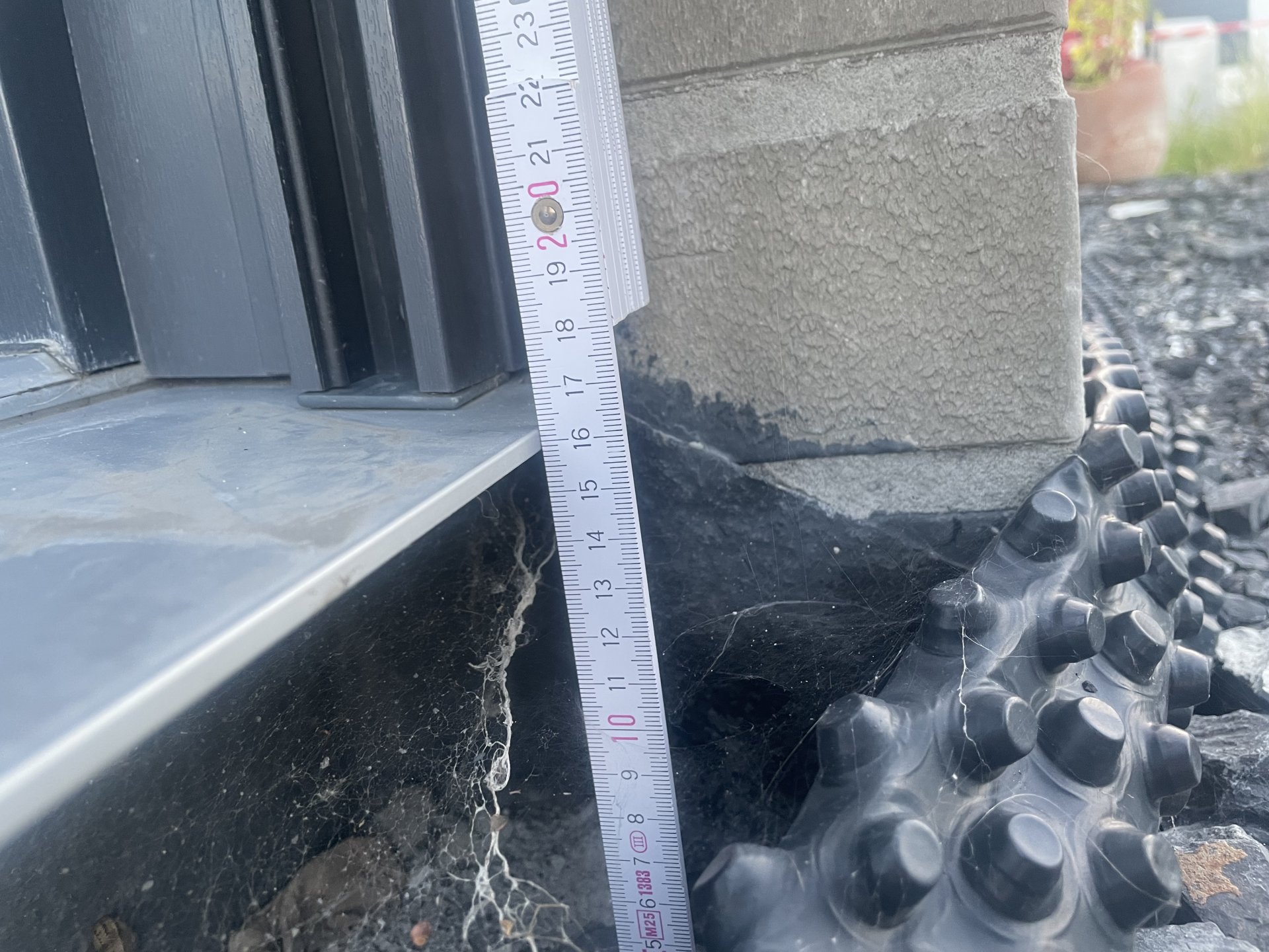

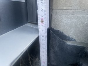

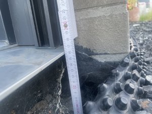

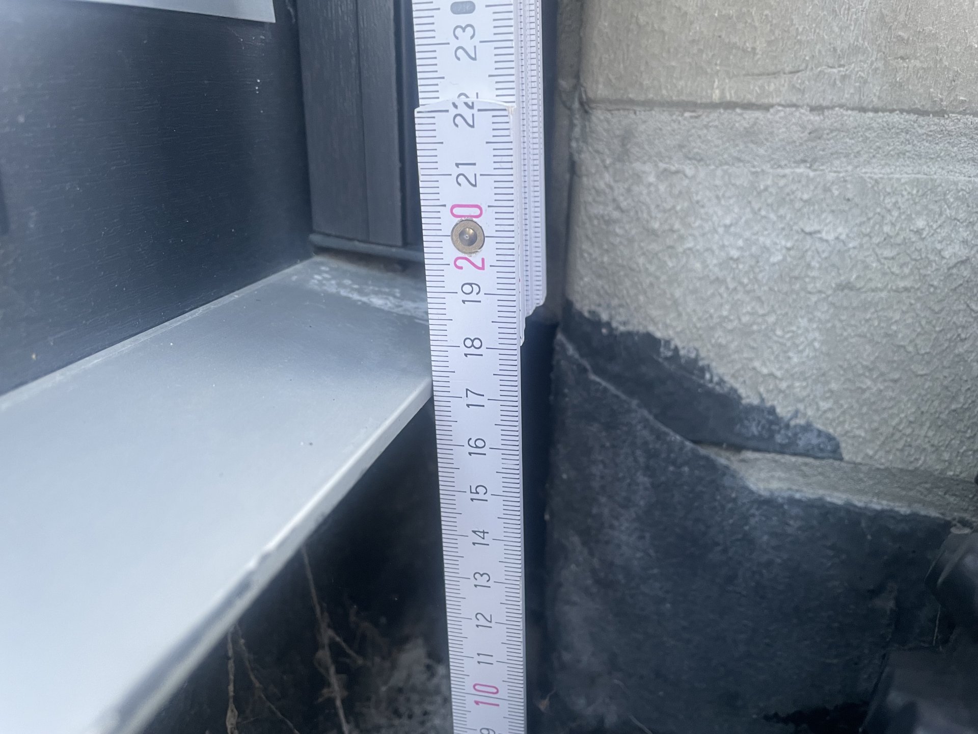

    ich würde gerne eure fachliche Einschätzung zu folgendem Sachverhalt hören.
    Bei unserem Neubau wurden drei bodentiefe Fenster/Terrassenelemente eingebaut. Außen befinden sich Aluminium-Anschlussprofile bzw. Schwellenprofile.
    Zwischen den Profilen besteht ein Höhenunterschied von insgesamt ca. 12 mm ( gemessen ab der Bodenplatte / mit dem Laser zeigt sich dasselbe Bild). Die beiden äußeren bodentiefen Aluprofile befinden sich auf einer Höhe. Das mittlere Alufprofil des großen bodentiefen Fensters befindet sich ca. 12 mm unterhalb der äußeren Profile.
    Ich habe den Fensterbauer darauf angesprochen. Seine Aussage lautet:
    • Der Höhenunterschied liege innerhalb der zulässigen Toleranzen.
    • Ein Austausch der Leisten sei nicht möglich, da dabei die Abdichtung beschädigt werden würde.
    Dazu habe ich einige Fragen:
    1. Gibt es eine Norm oder ein Regelwerk, das die zulässigen Höhenunterschiede solcher Anschlussprofile beschreibt ?
    2. Sind 12 mm Höhenversatz zwischen drei nebeneinanderliegenden bodentiefen Fenstern aus eurer Sicht noch als fachgerecht anzusehen?
    3. Ist die Aussage korrekt, dass ein Austausch der Aluminiumprofile wegen der Abdichtung grundsätzlich nicht möglich ist? Oder könnte die Abdichtung nach einer Demontage fachgerecht erneuert werden?
    4. Würdet ihr diesen Sachverhalt eher als zulässige Toleranz oder als Ausführungsmangel bewerten?
    Ich freue mich über eure Einschätzungen, insbesondere wenn ihr praktische Erfahrungen oder Hinweise auf einschlägige Normen oder Urteile habt.
    Danke !

    Wie sieht denn das von innen aus?
    Die Schwelle ist ja nicht unabhängig in der Höhe montierbar, sind da die gesamten Fensterelemente nicht auf der gleichen Höhe eingebaut?

    Passt denn die Türschwelle im inneren zu deiner Fußbodenhöhe?
    Wurden die Fenster vor der Verklinkerung der Fassade eingebaut, oder danach?

    und wie weit sind die Fensterelemnte auseinander? ein Bild auf dem man die gesamte Fassade sieht wäre klasse.

    Und bist du sicher, dass die Oberfläche der Bodenplatte plan und in Waage ist? Nicht, dass du von unterschiedlichen Bezugshöhen aus gemessen hast ...

    D.h. mit dem Laser sind die Fensterbänke untereinander nicht in Waage?
    Die BoPla wie auf den Fotos ist ja nicht entscheidend, die diese nicht 100% gerade ist.
  8. #8 Fabian Weber, 31.07.2026
    16.569
    6.611
    Wegen der kuriosen Abdichtung?
