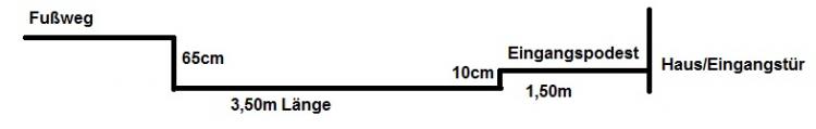

    wir haben vom Fußweg zum Grundstück einen Höhenunterschied von ca 60-65cm in die Tiefe auf einer Länge von 3,5m zu überbrücken.
    Danach folgen das 1,5m lange Eingangspodest mit 10cm Höhe und danndas Haus. Also Entfernung Grundstücksgrenze zu Haus von 5m.
    Die Frage ist nun, wie wir die 3,5m am besten gestalten, mit Stufen oder als Schräge?
    Falls Stufen, eher 3 kurze Stufen, wie eine Treppe, 3 lange Stufen oder mehrere flachere Stufen? 6 mal 10 cm zb?
    Habt ihr eine Empfehlung?

    mach 4 stufen 162/300 mm, niedrigere kannst du, höhere solltest du nicht machen

    Die Anlage einer Rampe wird in dem Fall mit 18,5% zu steil! Es sei denn, du baust noch eine Kehre ein.
    Ich würde vier Blockstufen h=15 cm b=35 cm setzen, ohne Zwischenpodest. Die restlichen 5 cm Höhenunterschied ergeben dann ein leichtes Längsgefälle von ca. 2,4 % Richtung Eingangspodest.
