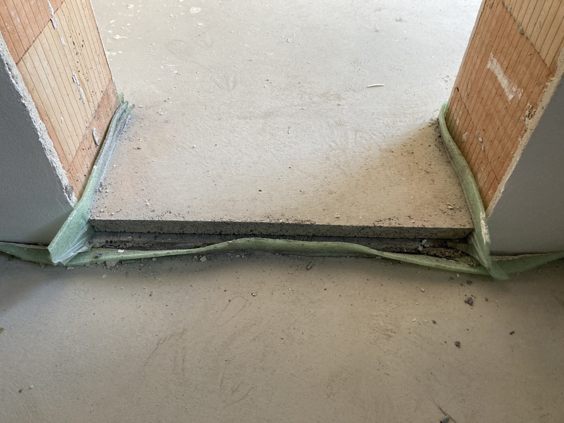

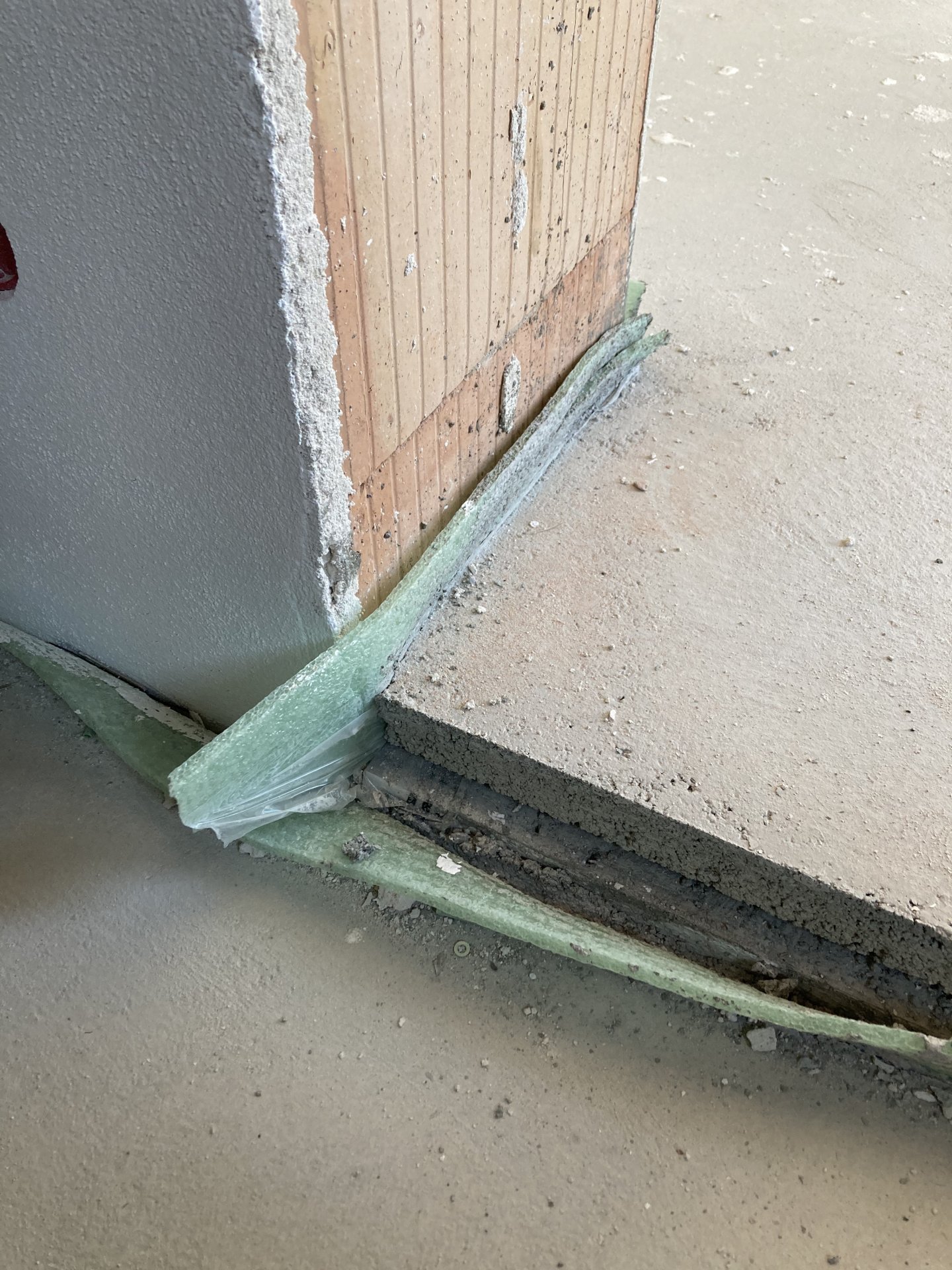

    bei mir wurde der Estrich vor kurzem eingebracht und trocknet aktuell. Da mein Technikraum in der Garage sitzt und die Bodenplatte dort tiefer liegt, habe ich hier im Bereich der Türschwelle einen Höhenunterschied von ca. 10cm, siehe Bilder anbei.
    Der Technikraum wird gefliest, der anliegende Raum im Haus bekommt Parkett.
    Jemand eine Idee, wie man diese Schwelle am besten ausführt?
    Ich hätte stirnseitig den Fliesensockel angebracht, oben Parkett und dazwischen ein Eckprofil. Aber wie den Untergrund des Fliesensockels am besten zu einer Ebene bekommen?

    In welche Richtung öffnet die Tür?

    Da sind wir grundsätzlich noch flexibel. Geplant wäre in Richtung Technikraum, sprich in Richtung des Raumes mit niedrigeren Boden. Hat das einen Einfluss?

    Wenn die Tür auf der anderen Seite wäre, hättest du den Übergang auf Fliese in der Tür oder es guckt das parkett unter der Tür durch.
    Ich finde so eine Stufe in der Tür immer unglücklich.
    Ich würde auf der Seite des Technikraums eine dicke Holzbohle als Schwelle vor die Tür legen.

    Die Tür auf den unteren Boden stellen und in den Technikraum schlagen lassen. An die Estrichkante einen L-Winkel anlegen, da kann dann oben das Parkett sauber gegengearbeitet werden.

    Danke euch beiden für eure Tipps. Habe mittlerweile mit dem Fliesenleger und Bodenleger gesprochen. Der Bodenleger legt mir das Parkett bis zur Wandkante und schließt mit einem Profil ab, der Fliesenleger gleicht dann stirnseitig mit Wedi-Platten aus und setzt einen Sockeln ans Profil ran. Am Übergang Sockel unter Tür zu Sockel an der Wand kommt dann eine Dehnungsfuge hin.
