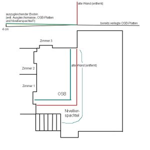

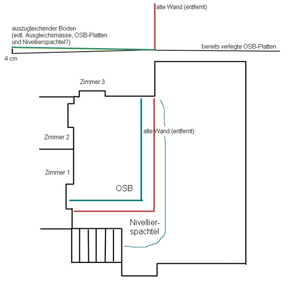

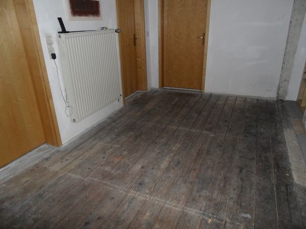

    Hallo liebe Heimwerkerinnen und Heimwerker,
    ich baue momentan in einem alten Haus um und habe vor kurzem eine Wand herausgerissen, um den Essbereich zu vergrößern.
    Im alten Essbereich war ein Trockenestrich schwimmend verlegt (leider zu hoch), den ich nun ebenfalls entfernt habe. Das Problem ist jetzt, dass es zwischen Bad, Küche, Schlafzimmer und dem neuen Esszimmer einen Höhenunterschied von 4 cm gibt.
    Diesen Höhenunterschied (an den Türen) möchte ich nun ausgleichen. Da das Haus ziemlich alt ist, sind die Böden auch relativ uneben. Dies kommt mir entgegen, da ich so den Unterschied von 4 cm auf 0 cm „fließend“ ausgleichen könnte.
    Wie kann man dies am besten bewerkstelligen?
    Ich dachte daran, zunächst 2 cm mit Trockenschüttung aufzufüllen und dann OSB-Platten schwimmend zu verlegen. Den Unterschied in den Randbereichen von 2 cm (OSB-Platte) hätte ich dann mit „Nivellierspachtel schnell 2 – 30 mm“ ausgeglichen.
    Einen Zimmermann hatte ich auch schon da, dieser hätte allerdings den kompletten Boden entfernt und neue OSB-Platten verlegt. Da der Raum relativ groß ist (ca. 45 m²), würde dies den Kostenrahmen sprengen.
    Leider kann ich auch nicht alles höher setzen, da ein Treppenaufgang vorhanden ist und es somit eine Stolperfalle geben würde, wenn die letzte Stufe 2 cm höher wäre.
    Hat jemand vielleicht eine bessere Idee, bzw. Verbesserungsvorschläge? Trockenestrich statt OSB-Platte etc.?
    In das Esszimmer kommt dann ein Vinylboden.
    Vielen Dank im Voraus!
    Tom
