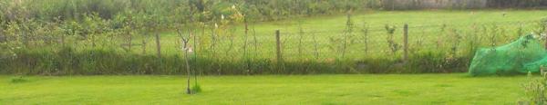

    Hier erkennt man hoffentlich das Gefälle und auch die Kante die verschönert werden soll...

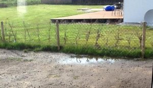

    Hier ein Beispiel wie es nach dem Regen aussah. (Dort hatten wir noch kein Rasen und es war wunderbar zu erkennen)

    ich verstehe die Aufregung und die Schwingerei mit der Rechtskeule nicht so ganz, weil der TE schreibt:
    ich interpretiere das so, dass der Nachbar das natürliche Gefälle beibehalten hat und lediglich Mutterboden (gleichmäßig?) aufgefüllt hat.
    in der Annahme die TE richtig verstanden zu haben:
    Wer will jemanden zwingen den natürlichen Geländeverlauf seines Grundstücks zu ändern? Mit welchem Recht?
    Wir haben auch am Hang gebaut, das Grundstück wurde auf 2 Ebenen terrassiert, ist aber noch immer leicht "zu uns" geneigt. Ich finde die Aussicht eigentlich schön... ich habe das gesamte Grundstück auf der Südseite immer im Blick - mir gefällts und selbst bei den massiven Regenfällen in den letzten Tagen kam nie auch nur Ansatzweise Wasser aus dem Garten auf der Terasse an.

    im norden ist ein friesenwall eine übliche lösung

    Der Nachbar ist verpflichtet, das bei ihm anfallende Niederschlagswasser bei ihm zu behalten. Das darf schlicht nicht zum nächsten Nachbarn abgeleitet werden. Wie er das macht, ist sein Problem. Dazu muß nicht zwingend der Geländeverlauf geändert werden, wenn der Nachbar eine schmale, tiefe Ablaufrinne mit Pumpe lieber mag - auch gut.
    vom Foto her.. Die Pfützen entstehen schnell. Ist denn nachweisbar, daß die vom Nachbarn aus gefüllt werden? Ich mein, bei Euch regnets ja nun auch drauf, wenn das da nciht versickern kann, z.B. weil nach dem Rasen säen mit der Walze etwas verdichtet, dann entstehen Pfützen... Und wenn Euer gefällt in Richtung Zaun geht, dann sammelt sich da EUER Regenwasser...
    Beweis wären Rinnsaale oder Sturzbäche die Böschung runter, hinterher Erosionsspuren. Aber Pfützen - sagen nichts aus.

    An dieser Stelle haben wir leichtes Gefälle vom Nachbarn zu uns. Als die Kante nicht bewachsen war, konnte mal teilweise den Wasserlauf sehen. Außerdem entstehen am Nachbargrundstück an gleicher Stelle die Fützen...
