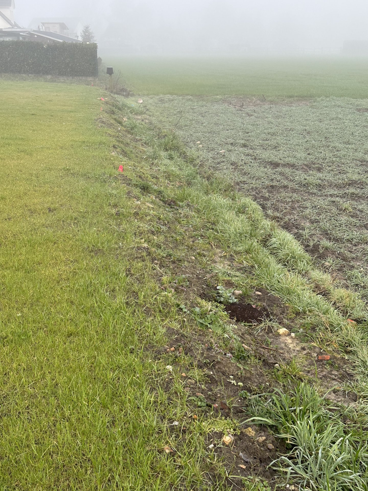

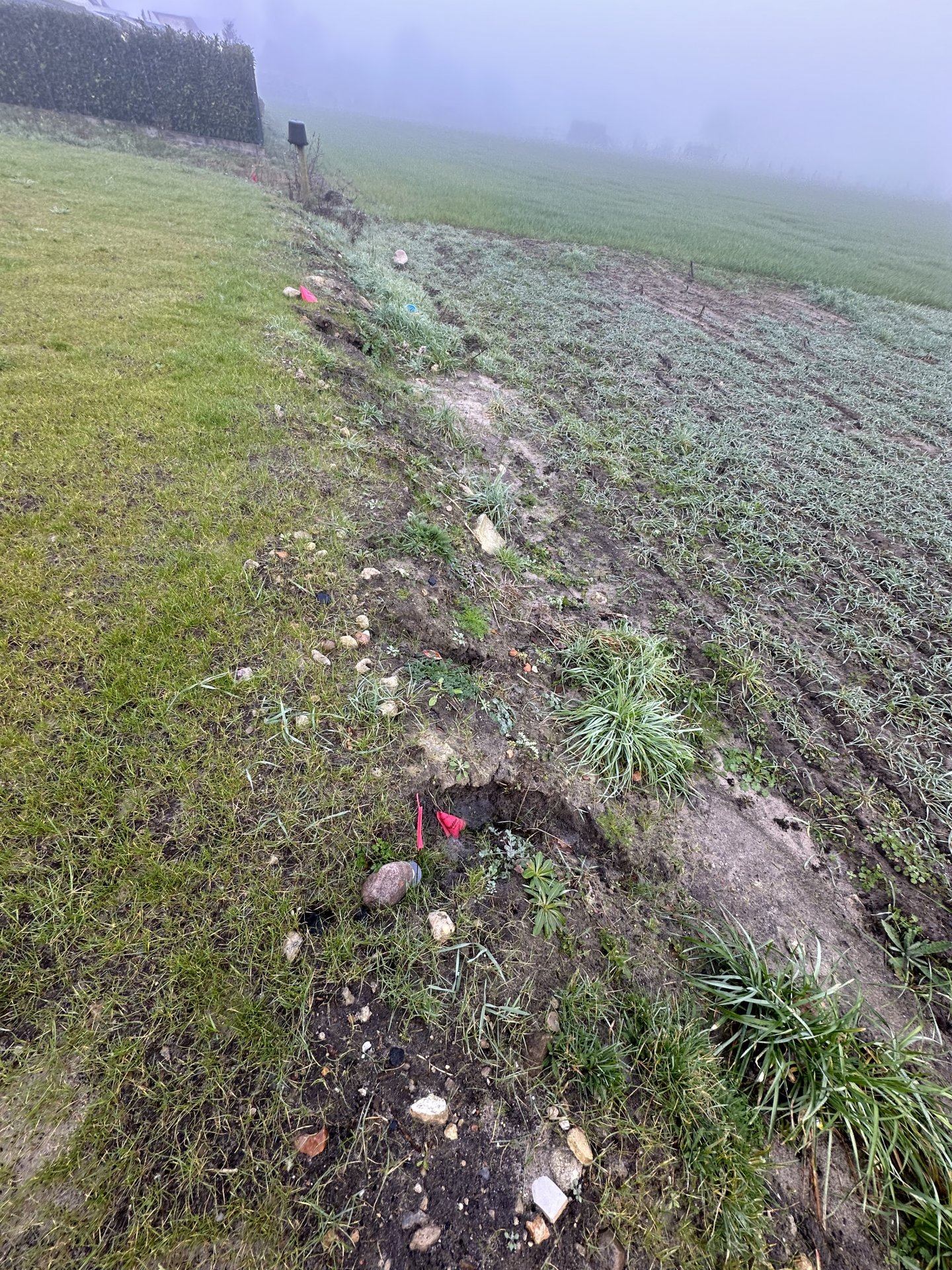

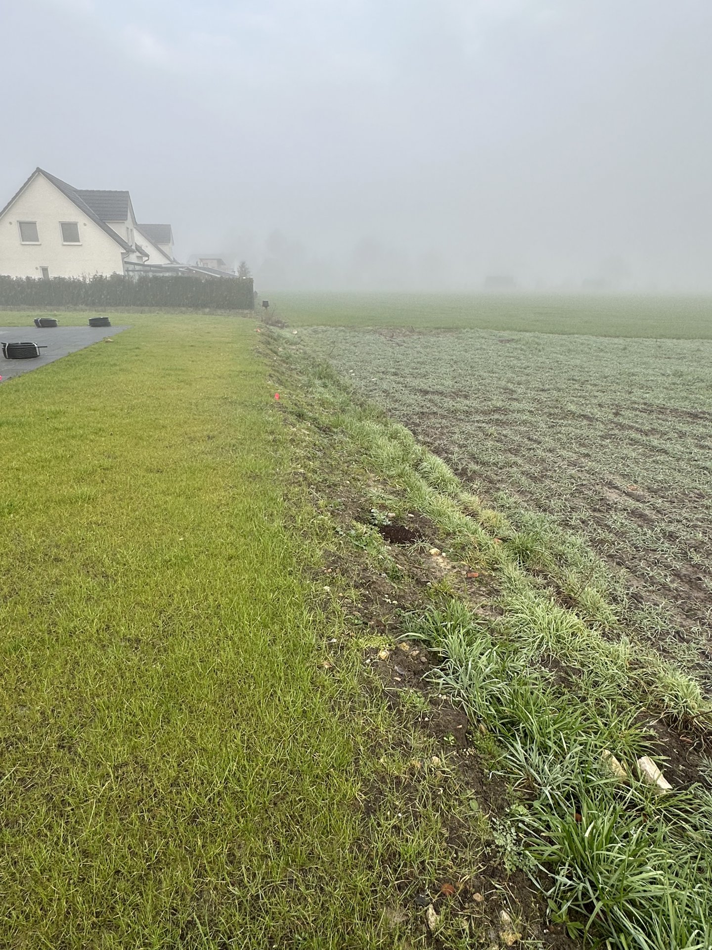

    IMG_6975.jpeg IMG_6974.jpeg IMG_6977.jpeg Hallo zusammen,
    leider bin ich bei der Recherche zu meinem speziellen Fall noch nicht fündig geworden. Im letzten Jahr haben wir unsere Außenanlagen angelegt. Dabei wurde das Grundstück aufgefüllt, was alle anderen Nachbarn ebenfalls machen (wir kommen auf ein Niveau) nur auf der Nordseite ist direkt angrenzend ein Feld, welches ca 50cm niedriger liegt als unseres. Aufgrund der Sicht wollen wir ungern einen Zaun setzen und überlegen den Mini Hang mit Pflanzen (tiefwurzelnd) „abzufangen“. Ich habe Bilder im Beitrag ergänzt, damit das ganze auch verständlicher wird. Nun meine Frage: reichen hier Pflanzen oder was würdet ihr empfehlen?
    Lieben Dank für eure Antworten!

    So lassen und die Aussicht genießen!

    Könnt eine Wildwiesenmischung ausbringen. Dann blüht es schön. Ansonsten gibt es kein "Muss", dort extra Pflanzen zu setzen.

    Würde Brombeersträucher anpflanzen. Besser als jeder Zaun, absolut einbruchssicher und dennoch viel grüner ...

    Danke für eure Antworten! Ich hab nochmal so explizit nachgefragt, da unsere Nachbarn über L-Steine nachdenken bzw sie auch schon setzen lassen haben. Meint ihr, dass das mit einer Bepflanzung so locker hält?

    Wie lange hält die Böschung jetzt schon? Warum meinst du, das würde sich in Zukunft ändern?

    Das hält jetzt seit knapp sieben Monaten so, den Winter über. Bei den heftigen Regenfällen am Anfang (erster Monat) ist ein wenig abgerutscht, aber nun hält es schon. Ich bin einfach verunsichert, weil die Nachbarn dort alle abstützen. War unserer Meinung nach aber einfach nicht notwendig, aber da scheiden sich die Geister der „Experten“

    Sehr flach und kein großer Höhenunterschied. Da passiert gar nichts.
    Selbst ein 70% Winkel (also 70cm Höhenunterschied auf 100cm) kannst Du mit richtiger Böschungsbepflanzung rutschfest machen. Dann aber keine Blumenwiese mehr ;-)

    Wenn du einen klar abgegrenzten Garten abgesteckt haben willst, bzw. "deins" von "deren" getrennt haben willst und dabei kein cm verschenkt werden darf, dann macht man das mit den Winkelstützen.
    Ich finde die Idee mit den Brombeersträuchern gut und würde auch den Acker als gefühlte Verlängerung des Gartens behalten wollen. Bei uns würden die Kids regelmäßig abhauen oder in den Elektrozaun der Koppel laufen. Daher wäre kein Zaun keine Option.
    Es müssten nichtmal Büsche her.
    Deiche halten auch nur durch Gräser. Also Aussicht genießen und Pflanzen was gefällt.

    Ihr nehmt mir da gerade echt viele Zweifel und Bedenken! Vielen lieben Dank :)
    Das mit den Kids ist berechtigt, hier laufen die Nachbarskinder auch ständig über das Feld, jedoch haben die alle Zäune um ihre Grundstücke und es passiert trotzdem :D
    Schöne Ideen von euch! Ich werde mich jetzt auf die Suche nach Brombeersträuchern, Blumenwiese und anderen möglichen niedrigen Bepflanzungen machen. Da es zum Norden ausgerichtet ist, muss man hier nochmal schauen, was da ganz gut wachsen kann.

    Bitte aufpassen. Die wuchern wie Unkraut...

    Ja, DAS machen die wirklich!! Aber: es gibt echt fast keinen besseren Naturzaun! Also wenn es an diesem 'Mini-Hang' keine speziellen Kulturwünsche gibt, dann würde ich vorschlagen ... Brombeere. :cool:
