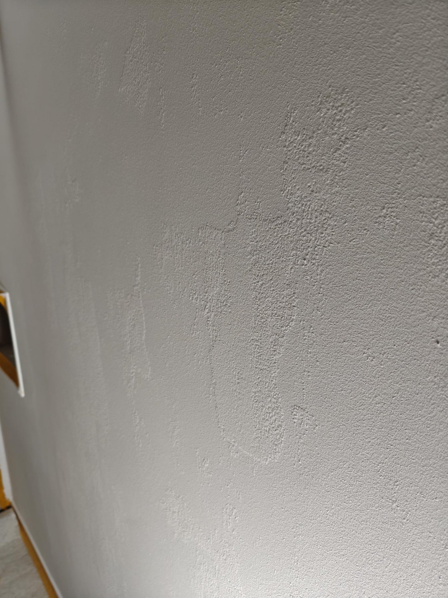

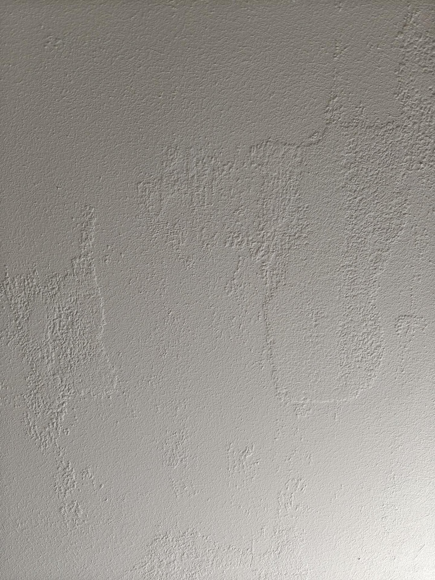

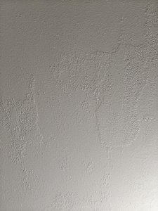

    wir haben Wände aus Kalkzementputz, die mit Rotkalk mit Gebebeeinlage und dann mit Rotkalk Glätte glatt gespachtelt wurden gestrichen.
    Dabei kam Silikatfarbe Sto Color Sil In zum Einsatz. Grundiert wurde mit Sto Prim Plex. Die Kalkprodukte sind alle von Knauf, die Farbe von Sto. Das System und der Aufbau sollte zusammenpassen.
    Leider sehr unschönes Ergebnis beim Streichen der Wände, es gibt Höhenunterschiede und die Struktur ist ungleichmäßig.
    Die Wände waren wunderbar glatt, jetzt aber durch die Farbe ruiniert.
    Daher meine Fragen:
    1. Woran kann das liegen? Grundierung wurde satt aufgetragen, an Stellen, wo die Grundierung etwas runtergelaufen ist, könnte mehr eingezogen worden sein? Im Datenblatt der Farbe steht: "Grundierungen dürfen keine glänzende Schicht bilden." Was hat es damit auf sich?
    2. Was empfehlt ihr zur Korrektur?
    Danke vorab!

    der Untergrund ist für diese Erwartungen zu misserabel

    Hilft nur die Wand einmal komplett überzuschleifen mit feiner Körnung.
    Streichbild ist natürlich katastrophal. Evtl. Farne zu dick? Nicht Nass-in-nass gearbeitet?
