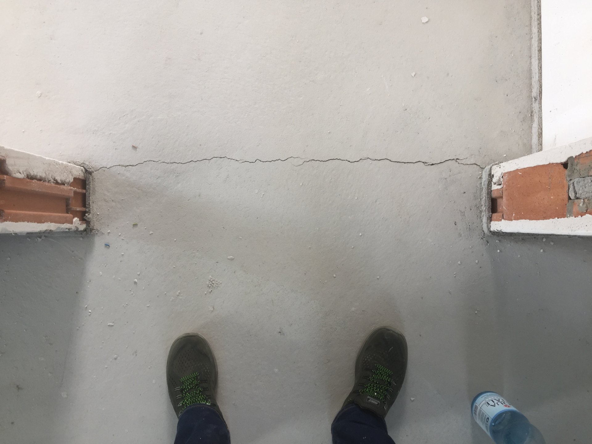

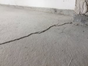

    Guten Tag zusammen!
    Bei mir wird seit ca zwei Wochen der Estrich( Zementestrich) aufgeheizt. Bei zwei Türen ist mir nun aufgefallen, dass sich ein höhenversatz von 1-2mm gebildet hat. Wie kann dies passieren? Bzw. Habe ich später mit Problem zu rechnen.
    Anmerkung: Trennfugen sind vorhanden, Estrich liegt auf denn Trennmaterial, daher dieser ungleiche Riss an der Oberfläche.
    Ich sage schonmal Danke.

    nix schlimmes ist nur was geschüsselt, das schleift der Bodenleger weg
