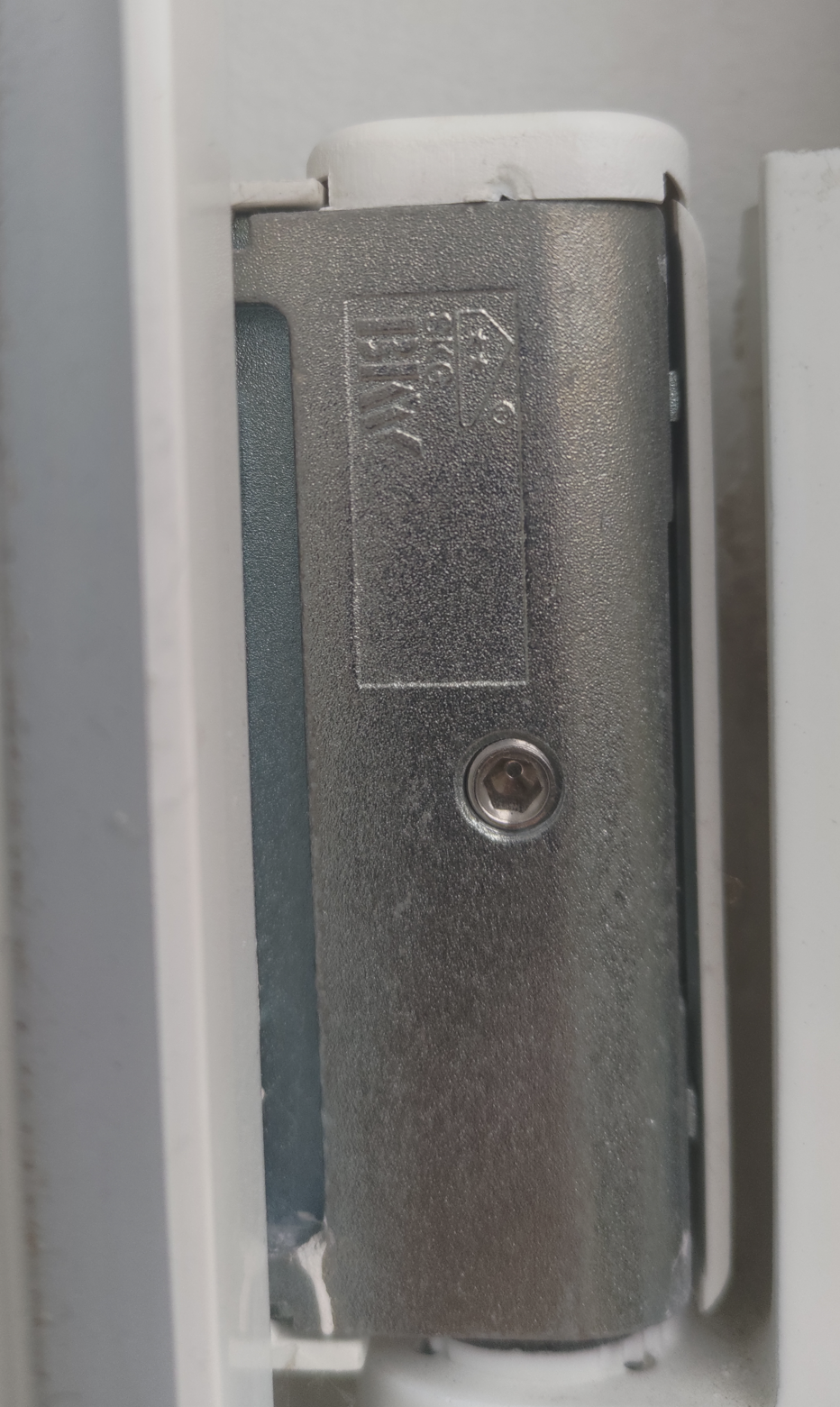

    Moin Zusammen,

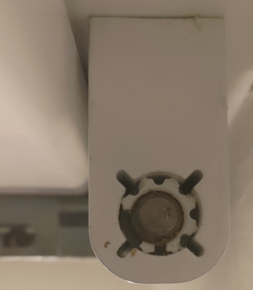

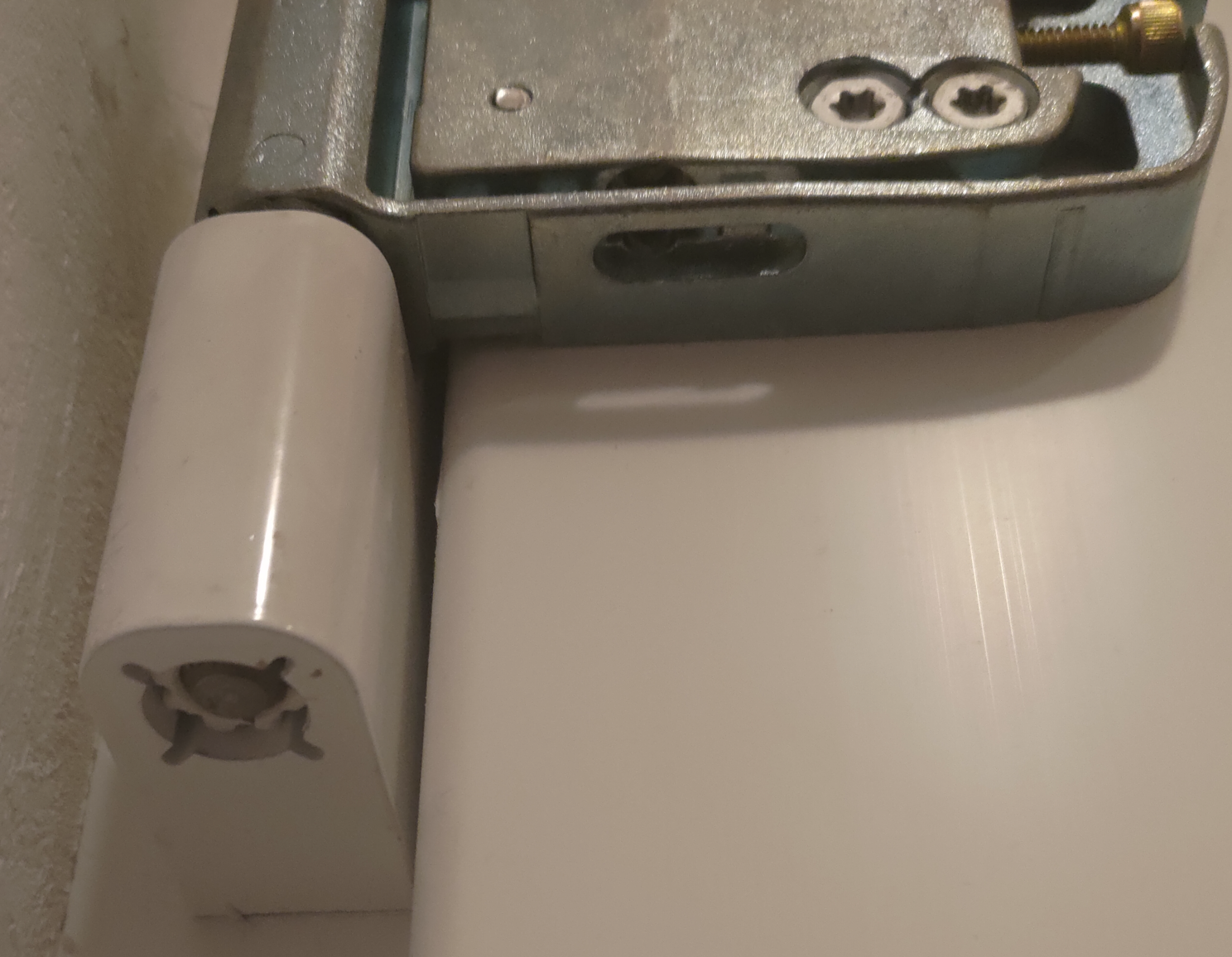

    da sich meine Haustür nur schwer schließen lässt und sie scheinbar unten etwas hängt, wollte ich diese gerne in der Höhe etwas verstellen. In der Regel bietet das Türband hierzu ja diverse gängige Einstellmöglichkeiten an. Bei mir scheint aber ein etwas unkonventionelles Türband verbaut, welchses ich so noch nicht gesehen habe. Kann mir jemand helfen dieses Türband zu identifzieren und eine entsprechende Einstellmöglichkeit zu finden?

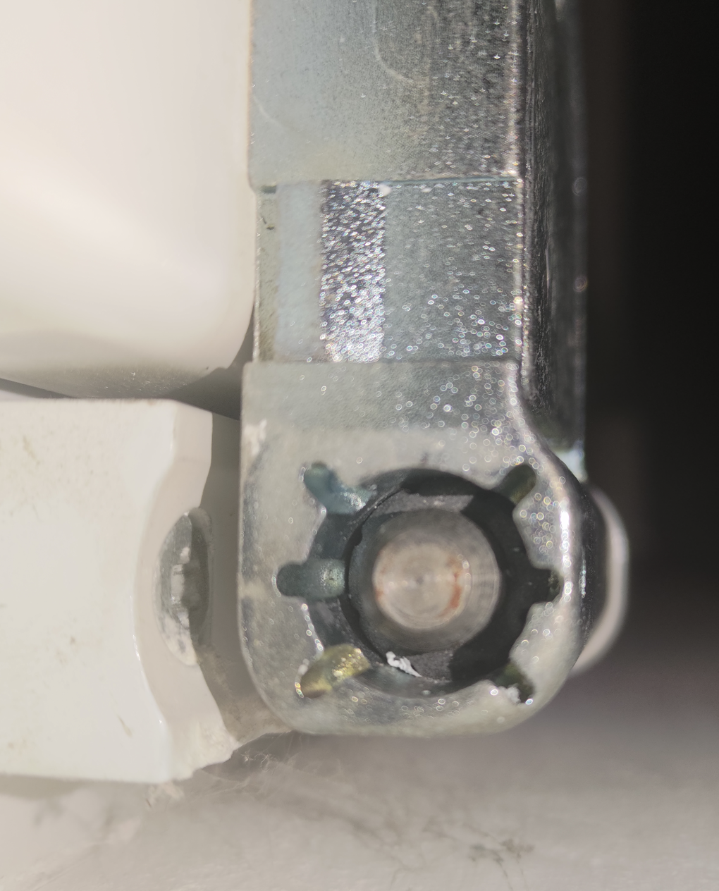

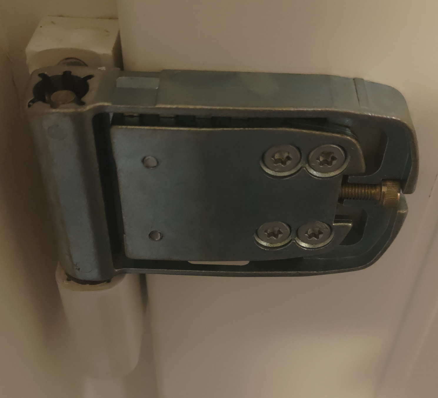

    Beim Öffnen der Tür kann man eine Beschriftung des Bandes sehen (SKG BKV **). Dort befindet sich auch eine Madenschraube, welche den Bolzen sichert. Ansonsten habe ich keinerlei Beschriftungen oder Einstellmöglichkeiten gefunden. Ich habe auch mal den Bolzen von unten nach oben raus getrieben. Das untere Platik-Teilchen ließ sich aber auch danach nicht drehen oder bewegen.

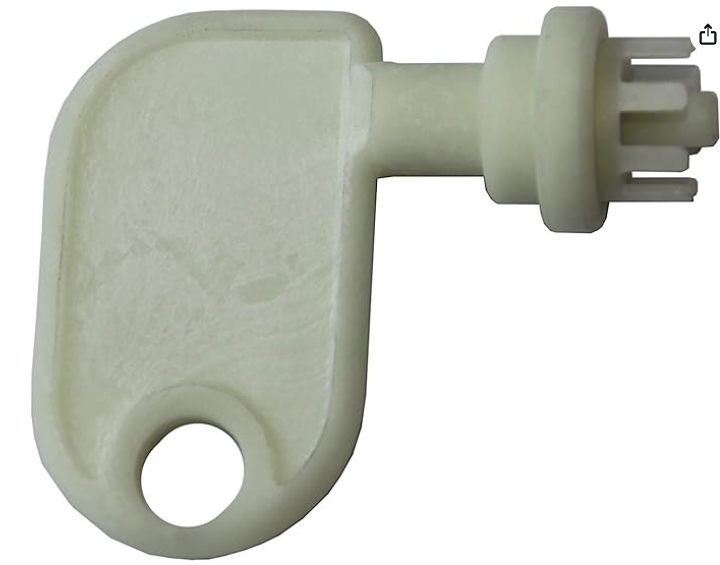

    Meine erste Vermutung war, dass es sich eventuell im eine Roto System handelt. Dieser Plastikschlüssel sieht mir aber nicht sehr stabil aus und auch nach dem ziehen des Bolzens, sitzt dieses weiße Plastikding sehr fest. Ich vermute, dass der Schlüssel sofort brechen würde.
    Auf den Abdeckkappen sind keinerlei Logos zu sehen, weshalb ich ein Dr. Hahn System ausschließen würde.
    Kenn jemand von euch dieses System und weiß wie ich es in der Höhe verstellen kann?

    Von unten in das Langloch rein und mit der dortigen Schraube das Türblatt anheben. Evtl. müssen noch die vier Senkschrauben gelockert werden

    Wow. Vielen Dank. Dieses Langloch habe ich vollkommen übersehen. Ich habe mich voll und ganz auf die Stelle mit dem Bolzen konzentriert. Das Einstellen der Höhe hat so einwandfrei funktioniert. Gibt es noch einen Tipp zum Anpressdruck? Hierzu kann ich ebenfalls keine Einstellmöglichikeit finden.

    Es sollte mit dem weißen Schlüssel erfolgen. Wird wahrscheinlich nur sehr schwer gehen da das Gegenstück schon recht ramponiert ausschaut.
    Vorher natürlich die Madenschraube lösen.

    ok. Danke. Ich werde mal einen bestellen und es versuchen. Vielen Dank für die schnelle und kompetente Hilfe.
