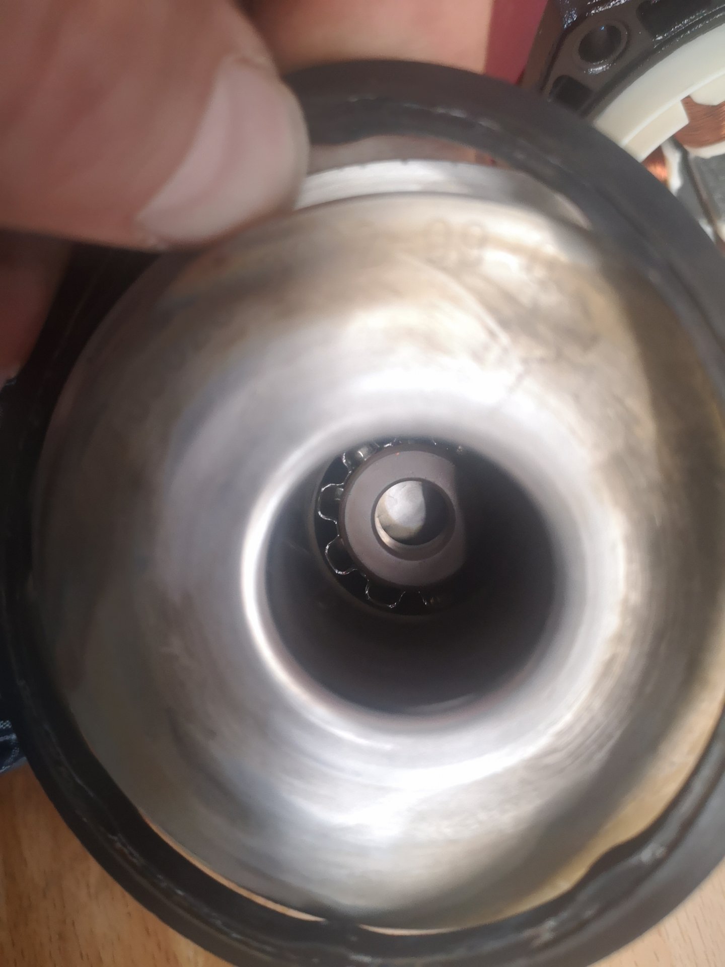

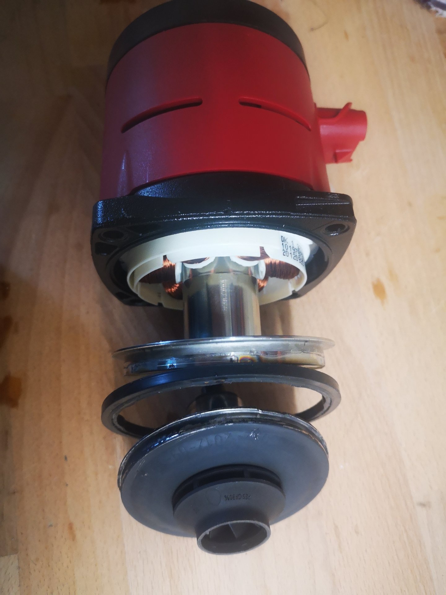

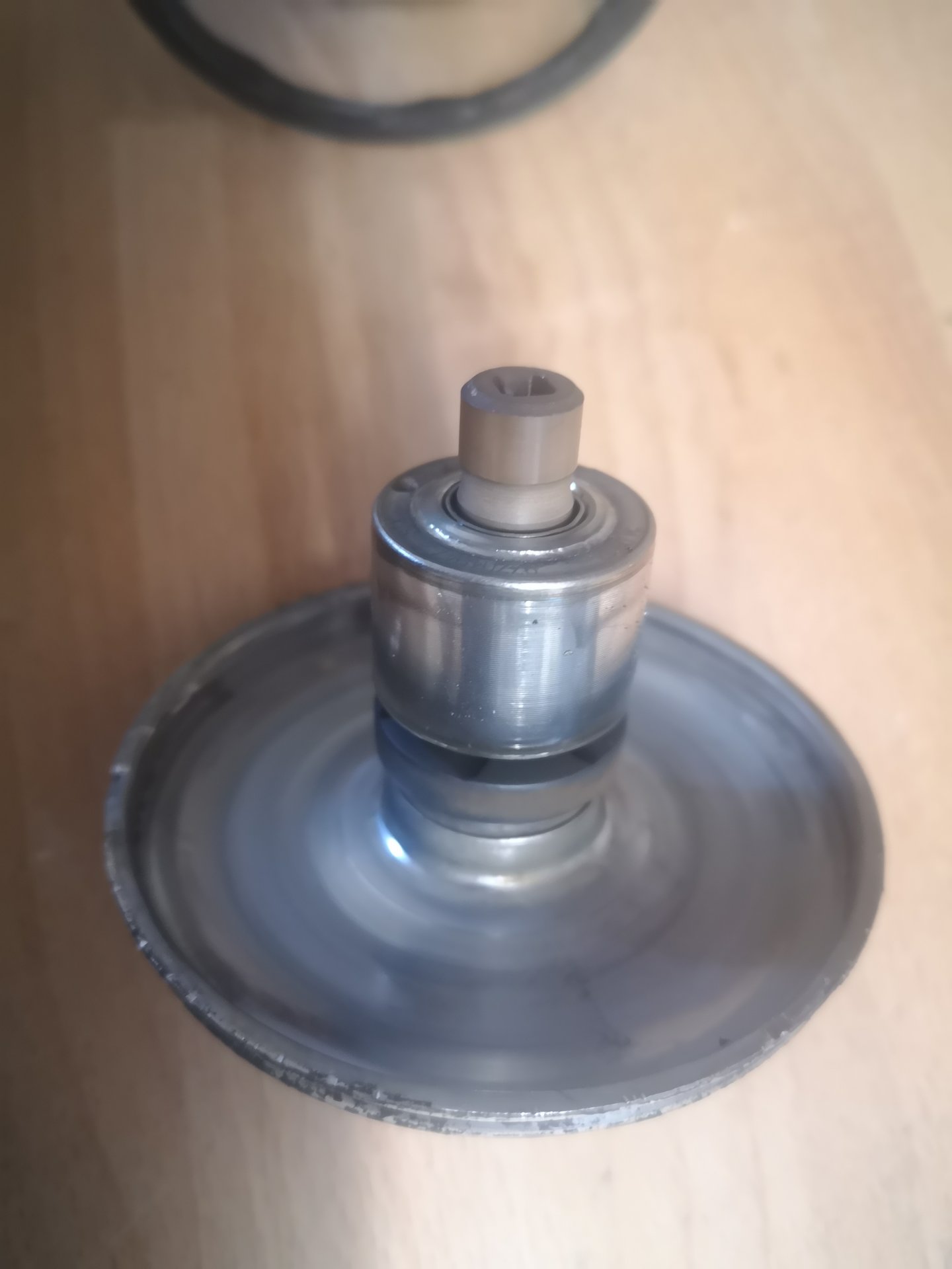

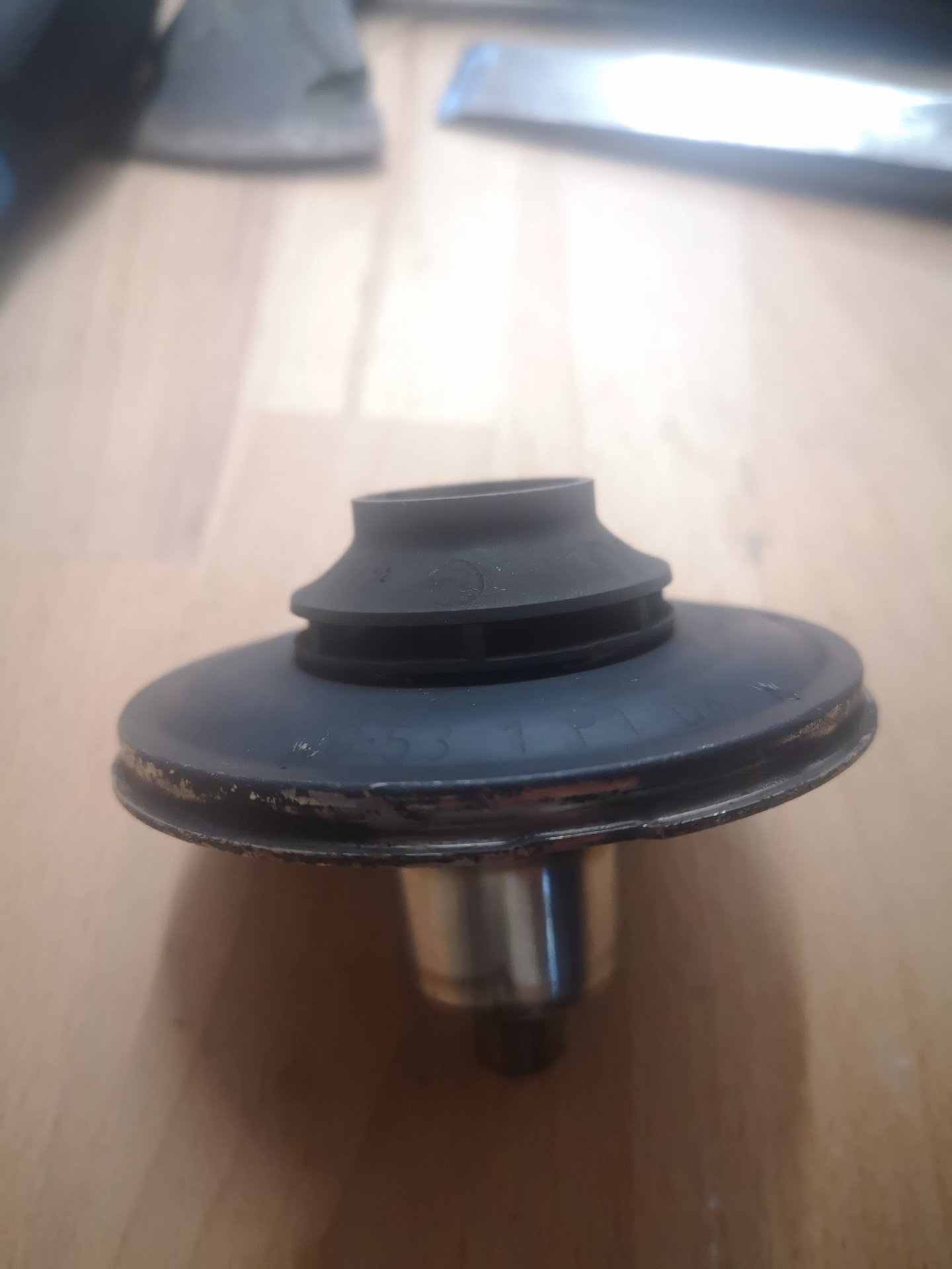

    So, habe heute die Heizungspumpe zerlegt. Rund um das Pumpenrad herum hatte sich die Farbbeschichtung der Pumpe im Inneren gelöst. Ich vermute, dass diese Turbulenzen verursacht hat, welche das Geräusch hervorgerufen haben. Wenn man an Luft mit dem Finger nur einen Millimeter neben das drehende Pumpenrad geht, entsteht durch den Luftzug ebenfalls ein hochfrequentes Geräusch mit ca. 280 Hz. Im Wasser dreht sich das Rad evtl. etwas langsamer. Nach der Reinigung ist alles wieder gut.
    Im Anhang mal paar Bilder von der Lagerung. Die Gleitlager stehen immer im Wasser.
    Update 2h später:
    Mist, das Geräusch ist doch wieder da... Man spürt die Vibration sogar mit der Hand. Keine Ahnung, woran es jetzt noch liegen kann. Im Inneren sah alles gut aus.
