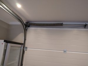

    Guten Morgen zusammen,
    Unser Sektionaltor ist auf einmal auf einer Seite nicht mehr dicht auf dem Boden aufliegen - abgesackt ist da vom Boden her nix.
    Wie kann man das Tor einseitig weiter nach unten stellen? Müsste doch über den Seilzug an den Seiten gehen, aber weiß jemand wie?
    Ist ein N-Beschlag mit zwei Torsionsfedern am Sturz.
    Besten Dank für einen Tipp.

    Das liegt an der unterschiedlichen Spannung der Federn. In dem Fall müsste man etweder eine Feder ganz leicht entspannen oder auf der anderen Seite etwas mehr Spannung geben.
    Allerdings sollte man die Sache einen Fachmann machen lassen oder mit äusserster Vorsicht die Schrauben der Federn öffnen, denn diese Stehen unter großer Spannung. Verletzungsgefahr!

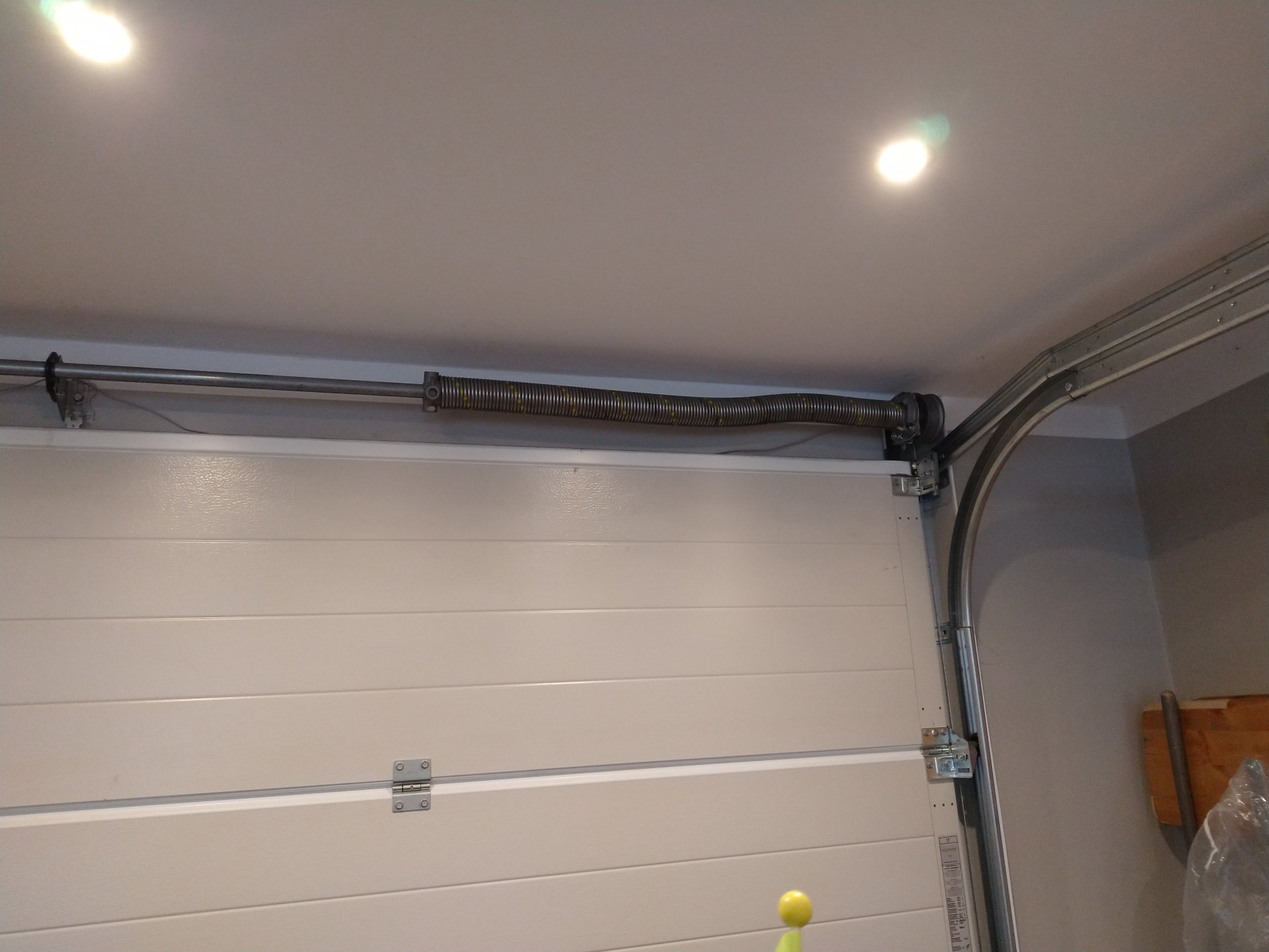

    Ja, genau davor hab ich schon etwas Respekt :).
    Die Feder auf der höher stehenden Seite ist auch ziemlich "krumpelig" im Tor-zu-Zustand. Warum auch immer das nun so ist...
    Ich glaub, ich rufe auch den Kundendienst... Dank Euch!

    Los gib mal Foto- wenn die Feder natürlich schon nicht mehr richtig liegt, brauchst ne neue. :winken

    Vermutlich schon Verschleisserscheinungen. Ihr nutzt das Tor / die Garage doch quasi als "Haupteingang". D.h., das Tor fährt 5-10 p.d. rauf und runter. Dafür sind die Tore (Federn) nicht ausgelegt. Bei normaler Nutzung wäre dies (vermutlich) erst in > 20 Jahren der Fall.
    Trotzdem, zeig mal...

    Ne ne, so oft geht das nicht hoch/runter :).
    Und nach 1,5 Jahren dürfen die Federn sicher nicht den Geist aufgeben - selbst bei starker Beanspruchung.
    Hier zwei Bilder - vorhin sah es aber etwas schlimmer aus und das Tor war auch schräger und auch oben nicht mehr richtig zu.
