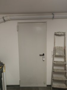

Hörmann T30-Tür noch in Höhe einstellbar?
Diskutiere Hörmann T30-Tür noch in Höhe einstellbar? im Fenster/Türen Forum im Bereich Neubau; Kann man die im Foto sichtbare Tür noch etwas weiter nach oben einstellen? Wenn ja, wie? Die T30-Tür oben ist da relativ bündig...[ATTACH]

    Ne, da schleift nix - und wieso sollte die Tür zu tief eingebaut worden sein? Es geht mir um den Spalt zwischen Rahmen und Tür oben ;)
    In der anderen Tür hab ich den halt nicht.

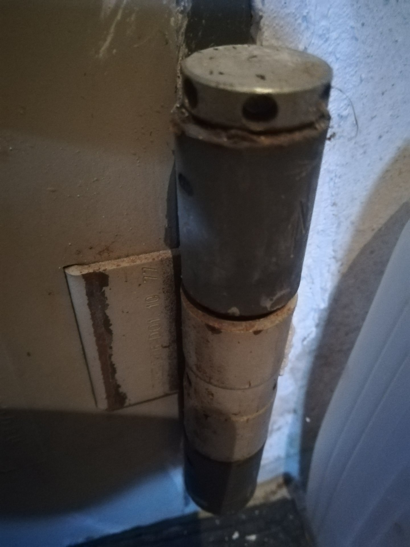

  6. #6 simon84, 06.10.2018
    23.026
    6.777
    Schau mal ob oben am Band in dem Bolzen Löcher sind . Da was reinstecken (zb kleiner inbus) und drehen
  7. SIL
    10.845
    4.196
    Simon dad ne FH Tür da sind oben und unten Scheiben da geht nix zu drehen, zumal der Schliessfedermechanismus da drinne ist - wo willst da was drehen? Bänder sind geschweißt da kommt kein mm.

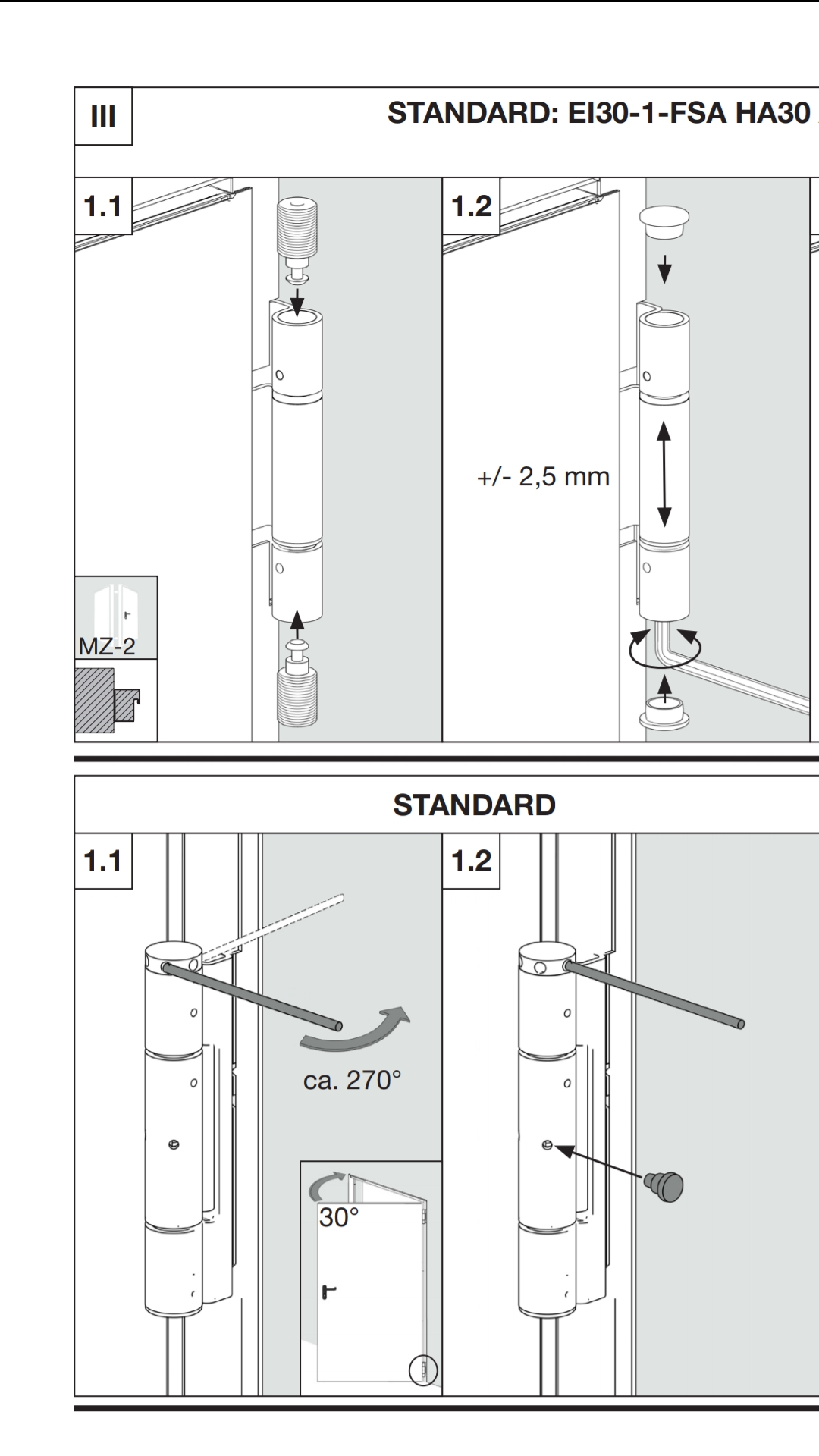

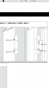

  9. SIL
    10.845
    4.196
    Da guck Lexmäulchen, also eine Seite ist immer geschraubt oder gesteckt als Kappe die öffnen und dann gehen die Bolzen raus, aber dreh die Maden oder Inbus mit raus, und lege andere Scheiben ein, ich hab bei mir noch die älteren ich brauch eine Zange zum lösen.

  13. SIL
    10.845
    4.196
    @bauspezi 45 Es ging um Ausbau des Türblattes und wie er die Bolzen ziehen kann, im System hat sich da bei Standard FH nix geändert, die sind sicher 20 Jahre fast gleich.

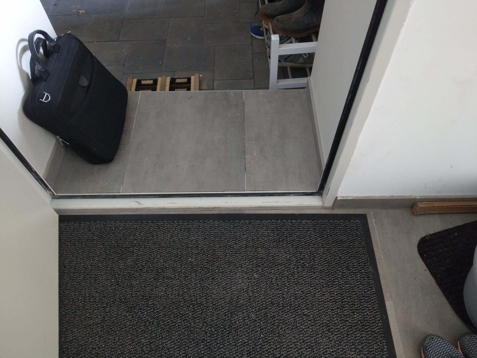

  14. SIL
    10.845
    4.196
    Auch verkehrt es ist keine RS ergo wären 15 mm Spalt unten zulässig - oder siehts du einen OT irgendwo...schon mal eine T 30 angeschaut die ist 3 seitig dichtend ..
  15. #15 Lexmaul, 06.10.2018
    Lexmaul
    Lexmaul
    15.09.2014
    8.921
    2.163
    Mimosenlecker
    Nein, diese Tür ist allseitig dicht schließen - auch mit dem Spalt noch.
    Mich stört der einfach optisch, mehr nicht.
    Gut, etwas mehr Bodenfreiheit wäre da auch toll, dann würde da ne Matte besser liegen - 2-4mm würden reichen.
