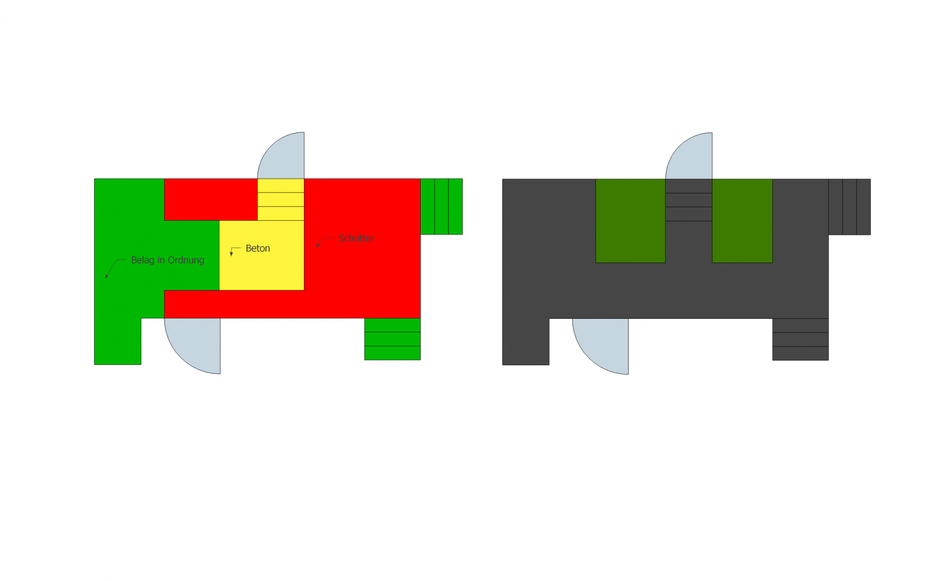

    Moin,
    wir haben hier einen Innenhof welcher aus Budgetgründen einen einfachen Betonplattenbelag 30x30 / 40x40 bekommen soll.
    Jetzt ist das so, dass der vorherige Belag aus einer 15cm Betonplatte, darauf 3,5-4,0 cm Betonplatten 30x30 im Mörtelbett, vollständig verfugt bestand.
    Ein Teil davon wurde wegen Kellerdämmung und Trockenlegung aufgerissen und fehlt nun, auf einem weiteren Teil fehlen die Platten, die Betonplatte liegt jedoch noch, ein weiterer Teil, ca. 40% der Fläche ist noch intakt. Den also auszubauen wäre nicht wirklich sinnvoll denke ich.
    Frage 1: Würde man da jetzt sinnvollerweise wieder auf Beton aufbauen oder den fehlenden Bereich auf Splitt legen weil man das heute so macht?
    Frage 2: Wäre Beton oder Splitt besser um das Wasser vom Haus wegzubringen? Der Belag grenzt direkt an das Haus an. Macht eine Rinne am Haus Sinn? Gefälle geht natürlich vom Haus ab.

    Kommt auch auf die Abwassersatzung der Gemeinde an.
    Normalerweise würde man das heutzutage mit Splitt machen, da der Grundsatz ist so wenig Oberfläche wie möglich zu versiegeln und Regenwasserversickerung so weit wie möglich auf einem Grund.
    Je nach Gemeinder aber unterschiedlich. Es gibt auch Gemeinden die haben "zu wenig" Wasser und sind froh wenn du im Mischsystem ableitest.
    Der Ansatz eine Mischung aus alter Platte so lassen wie sie ist und den bearbeiteten Bereich mit Split aufzubauen ist nicht verkehrt, allerdings dann bedenken, dass es durchaus in den ersten Jahren zu unterschiedlicher Setzung (bzw. Setzung bei dem Splitbereich) kommen kann und dann muss man evtl noch mal etwas nachbessern.
    Oder den Teil bewusst abgrenzen z.B. mit Rasenkantensteinen....
    Oder Kiesstreifen rund ums Haus. Möglichkeiten gibt es viele.

    Der untere Teil des Hofs zur Straße hin (Stellplätze) ist ohnehin Asphaltiert. Ein Teil der vorher versiegelten Fläche soll in Beetflächen umgenutzt werden, damit würde die versiegelte Fläche ohnehin weniger werden und somit mehr versickern als es wohl auf Pflaster je würde. Aber davon abgesehen dürfen wir die Fläche versiegeln und das Oberflächenwasser auch in die Mischwasserkanalisation einleiten.
    Um einer unterschiedlichen Setzung vorzubeugen würde ich die alte mit der neuen Fläche verdübeln.
  4. #4 MachtSachen, 04.04.2019
    MachtSachen
    MachtSachen
    04.04.2019
    10
    Links der aktuelle Zustand, rechts wie es mal aussehen soll. Nicht ganz Maßstäblich, aber die Flächenanteile stimmen in etwa. Hof.png
