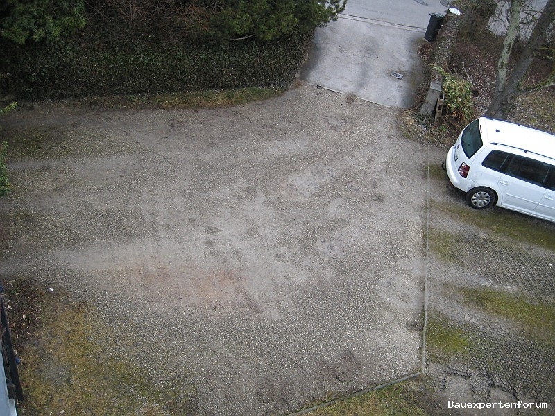

    Hallo liebe Foristi, heute brauche ich mal eure Hilfe. Ich habe einen Hof der sieht momentan ziemlich schrecklich aus. Ich möchte diesen Hof, von dem man auf drei Stell- und zwei Garagenpläze fährt herrichten. Allerdings möchte ich keinen Pflaster- oder Teerbelag. Ich habe mal eine Hofeinfahrt gesehen, die nur geschottert war, die hätte mir gut gefallen. Allerdings wird die Fläche befahren, und die Autos wenden dort. Man sollte ein Gefälle herstellen können damit das Regenwasser ablaufen kann.
    Ist denn sowas in der Art möglich, wenn ja wie?

    Hier mal noch ein Foto des besagten Hofes. Links, nicht im Bild ist die Doppelgarage. Die Stellplätze, also dort wo mein Lamborghini steht sind in Ordnung. Da muss nix gemacht werden.

    hydraulisch gebundene Tragschicht meinst Du wohl. Wird oft bei Parkplätzen gemacht und ist für privaten Gebrauch ausreichend. Muss aber auch ordentlich gemacht werden mit Gefälle, Frostschutzmaterial ....
    Einfach mal googeln.

    Sie meinen doch sicherlich eine wassergebundene Wegedecke und keine HGT?

    meinte ich, sprich Tragdeckschicht. Entspricht wahrscheinlich der Wegebefestigung. Hat den Vorteil, dass sie wasserdurchlässig ist und trotzdem relativ fest.

    was spricht gegen Schotter (z.B. 0/32) ?
    ist wasserdurchlässig genug und je nach Untergrund reichen ggf. auch 20 cm.
    genau: Untergrund wäre wichtig zu wissen, wegen des "wie macht man es".

    reiner Schotter
    wird halt beim Rangieren leicht zusammengefahren.

    klar für durchdrehende Reifen oder Stunts ist es nichts - "normales" Befahren / Rangieren sollte nicht das Drame werden. Aber recht hast ja schon - es könnte ein paar Schönheitsfehler geben.

    ...aber befahrene Flächen haben alle einen Nachteil:
    sie müssen in regelmäßigen Abständen wie "zusammengefegt" werden.
    Bei mir um die Ecke ist eine Gaststätte, die haben eine hydraulich gebundene Deckschicht (die Hessen sagen "Bessemer Kies" dazu). Der Besitzer ärgert sich nach gut 2 Jahren krumm und bucklig, weil etwa 25% seiner "Befestigung" mittlerweile herausgefahren sind. Ergebnis sind genauso viele Pfützen und Schlaglöcher wie vorher auch.
    Und das Thema mit wasserdurchlässigen, gebundenen Deckschichten halte ich auf Rangierflächen für ebenfalls Unfug. Die "Drainwirkung" ist irgendwann vorbei, weil Schmutz die paar Hohlräume zusetzt und mangels Befahrung nicht freigefahren werden.
    Wenn der Lambo nicht aufsetzt, würde ich es so lassen (sofern das Bild den Hof aktuell zeigt).
    Meine Meinung dazu.

    dürfte aber nicht direkt vergleichbar sein, Problem sind da meist die nächtlichen Schleuderkurse tiefgelegter Corsas und Puntos. Bei Privatnutzung ist das nicht so schlimm.
    Zustimmung.
    War auch mein Gedanke. Im Grunde war das mal oder ist eigentlich immer noch eine wassergebundene Decke. An einzelnen Stellen scheint sich aber die Matsche durchgearbeitet zu haben und wahrscheinlich wird das der Grund für den Handlungsbedarf sein.
    Was mir noch aufgefallen ist: die Stellplätze rechts mit den zerfetzten Plastikwaben scheinen ja zu gefallen. Das würd mich aber stören!

    Also die Plastikwabe werden auch erneuert oder kommen ganz raus. Die waren keine gute Idee. Das ist vielleicht was für Flächen wo alle drei Jahre mal ein Auto drauf fährt. Unter der ständigen Belastung durch div. Fahrzeuge des Familienfuhrparkes bis hin zum Cadillac Eldorado, gefühlte 5 Tonen schwer, haben die sich verabschiedet.
    Der Hof wurde vor langer zeit durch meinen Schwiegervater so hergestellt. Schon damals wurde das falsche Material verwendet, nämlich runder Donaukies. Ob speziell ein Unterbau hergestellt wurde weiss ich nicht. Meine idee war eigentlich, jetzt ca 20 cm auszuheben und mit Schotter zu verfüllen und zu verdichten mit einer Rüttelplatte. Aber vorher wollte ich natürlich die Experten fragen.

    Hier werden reichlich (Klein-)parkplätze in Wassergebundener Wegedecke ausgeführt. Stiefmutterkies nennense das. Funktioniert einwandfrei, sieht gefällig aus. und zusammenfegen seh ich da niemanden....

    na - ich würde es ja auch so machen (zumindest für eine private, gering beanspruchte Fläche, die nicht von diversen Wildsäuen genutzt wird)
    :offtopic:
    Ansonsten müsste ich dir die RStO sowie diverse StB's und ZTVE's und die verschiedenen Papiere der Länder empfehlen.

    fünf zentimeter abschälen (ist in etwa die stärke von dem wabenelend) rütteln . achtelfer splitt (wenn mans dunkel mag basalt , wenn grau kalkstein , wenn hell quarz . )
    suchen 8/11
