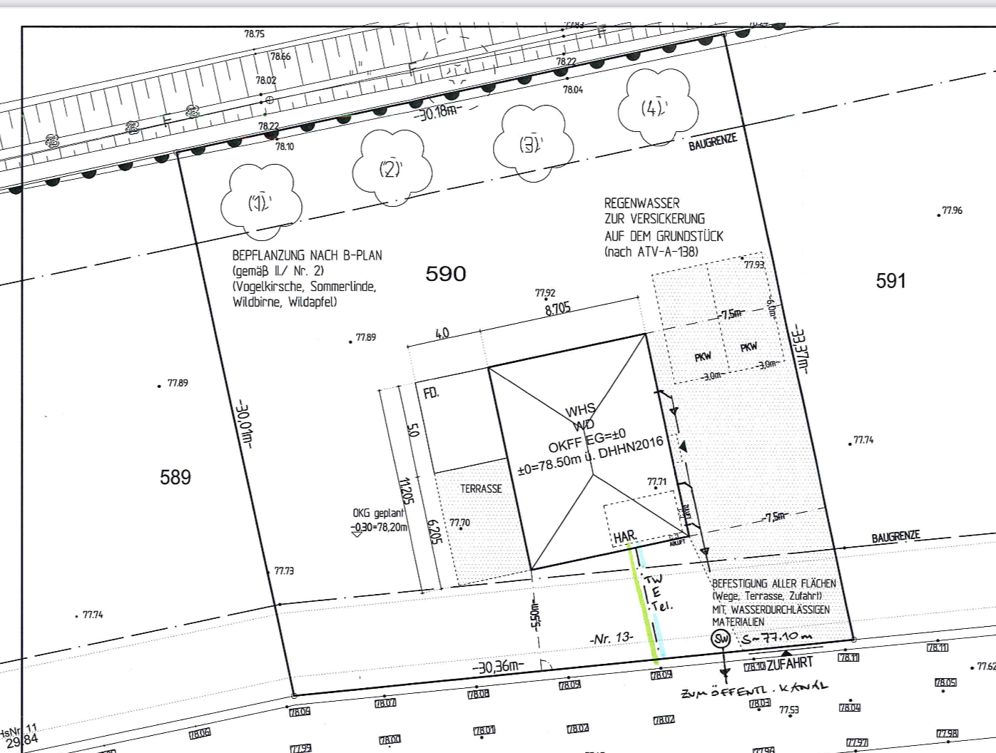

    ich hoffe hier kann mir jemand zu meinem Problem helfen. Ich versuche es einfach zu beschreiben:
    Wir bauen ein EFH auf Bodenplatte (ohne Keller). Etwas nach hinten versetzt mit 1m Abstand zum Haus wird eine Doppelgarage auf die Grundstücksgrenze gebaut. Das Haus hat eine Oberkante Fertigfussboden von 78,50m, die Unterkante der Perimeterdämmung liegt bei 78,06m, die Oberkante der Straße wird künftig bei 78,10m liegen. Aufgrund der Grenzbebauung kann die Garage mit Flachdach max. 3m hoch werden und als Bezugspunkt gilt hier die natürliche Geländehöhe an der Stelle. Diese ist dort 77,93m. Hieraus ergeben sich nur 2 Herausforderungen:
    a) das Gefälle wäre aktuell von Straße zur Garage - dies werden wir dadurch lösen, dass die Einfahrt von Garage und auch Straße jeweils mit einem leichten Gefälle in Richtung vorderes Drittel der Einfahrt laufen lassen.
    b) die Oberkante Rohfussboden Garage liegt dann mit 77,93m sogar noch etwa 13cm unter der Unterkante der Dämmung der Bodenplatte des Hauses. Hierdurch würde quasi die Bodenplatte inkl. einem Teil der rundrum betonierten Frostschüre entlang des Hofes/der Einfahrt frei liegen. Hier fragen wir uns nun, wie wir diesen frei liegenden Unterbau der Bodenplatte möglichst ohne viel Raumverlust Richtung Garage zu machen können?
    Wenn es hier hilfreiche Hinweise/Tipps gibt, dann sind wir sehr dankbar!

    Bitte einen Übersichtsplan einstellen. Grundsätzlich lassen sich kleinere Unterschiede auch von Laien mit Stützmäuerchen abfangen. Ein halber Meter ist etwa kniehoch, da gibt es keinen großen Erddruck. Mit ausreichend Platz lässt sich das auch gut ohne Mauer verziehen.
    Für die Einfahrt müsst ihr schauen. Ich würde grundsätzlich von Haus und Garage weg ein Gefälle anlegen. In der Regel dürft ihr aber nicht auf die Straße entwässern, da kann eine Rinne am Übergang Abhilfe schaffen.

    Anbei mal der Übersichtsplan. Hierzu folgendes:
    Position des Hauses ist fix - Bodenplatte wurde bereits hergestellt.
    Dort wo auf dem dem Plan die beiden PKW Stellplätze eingezeichnet sind, soll in etwa die Doppelgarage hin (ganz genaue Position ist noch etwas variabel). Diese wird 6,50 x 8,00m groß werden. Die Garage wird nach rechts auf der Grundstücksgrenze aufgestellt, so dass nach links zwischen der Garage und dem hinteren Hausteil nur knapp 1,00m Durchgang bleibt. Die Höhen sind im Plan eingezeichnet (OKFFB Haus 78,50m, OK Straße 78,10m, natürliche Geländehöhe am Platz der geplanten Garage 77,93m). Aufgrund der Grenzbebauung sind max. 3m mittlere Wandhöhe zum Nachbarn möglich. Wir haben kein Problem damit, wenn die Garage bspw. nur ca. 2,60 oder 2,70 hoch wäre und wir somit mit dem Boden der Garage weiter nach oben kommen, laut Architekt ist dies aber aufgrund der Garagenkonstruktion nicht machbar - er braucht die 3m Höhe der Garage. Diese Konstellation würde momentan zur zuvor beschriebenen Problematik führen.
    Haben uns heute auch noch intensiver mit anderen Arten der Garagenherstellung befasst (bspw. Holzständer), da dort vielfach auch bei der Größe niedrigere Höhen machbar wären. Wir warten hier mal die ersten Angebote und Planungsabstimmungen ab. Sollte es darauf hinauslaufen, wären die gröbsten Probleme gelöst - lediglich der Invest in den Architekten bzgl. Ausführungsplanung und Statik der massiv gemauerten Garage wäre dann leider als “Lehrgeld” zu verbuchen.
    Entwässerung auf dem Grundstück ist Vorgabe und uns auch klar, hierzu ist Stand heute eine Rigolenlösung geplant.
