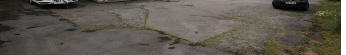

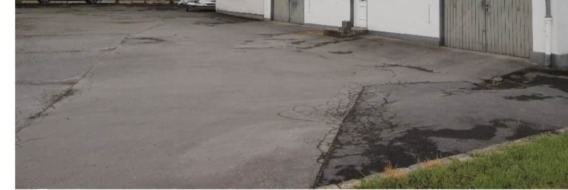

    ich möchte ein Haus kaufen. Das Haus hat eine Hoffläche von 600qm2. Ich möchte den Asphalt aufbrechen lassen und die Fläche in einen Garten mit Wiese und Pflastersteinen umwandeln.
    Was kostet UNGEFÄHR die Entsorgung von 600qm2 teerhaltigem Asphalt?
    Was kostet UNGEFÄHR die Entsorgung von teerfreiem Asphalt? (Ich weiß leider nicht, ob der Asphalt teerhaltig ist).
    Mir ist bewusst, dass man über die Ferne keine genauen Preise nennen kann. Aber mich würde schon interessieren in welchem Preissegment sich da aufhält? 5.000€? 10.000€? 20.000€? Möchte später keine böse Überraschung erleben.
    Ich habe 2 Fotos von der Hoffläche hochgeladen.
    Danke im Voraus.

    Falls teerhaltig musst du mit über 100 Euro pro Tonne rechnen
    Bei 5-10 cm Asphalt Schicht und 600 qm sowie knapp 2 Tonnen pro Kubikmeter wären das dann ca 50-100 Tonnen also ca 5000-10000 Euro nur Entsorgung ohne Ausbau und Transport
    Teerfrei hab ich nicht zur Hand aber vermutlich weniger als die Hälfte
    Frag Entsorgungsbetriebe in der Gegend
    Ggf kann dir auch ein Kieswerk das Annahme macht weiterhelfen mit tips/Adressen/Ansprechpartner oder ein Straßenbauer aus der Nähe

    Rechnen wir mal 600m2 bei 10cm Dicke, sind 60m3, sind ungefähr 100-120 Tonnen.
    Reine Entsorgungs-/Deponiegebühren sind regional zT sehr unterschiedlich, dürften aber so um die 1.500-3.000€ (bituminös) bzw. 15-30k (teerhaltig) liegen. Dazu kommt Transport und natürlich der Bagger der das Zeug herausreisst und auflädt.

    Wann und wo wurde das ganze denn asphaltiert ? Je nach Region wurde schon seit den 70ern nicht mehr mit Teer gearbeitet auch wenn man immer noch "geteert" gesagt hat.
    Auf den ersten Blick wirkt das ja nicht so alt, sieht eher nach 80er Jahre aus
