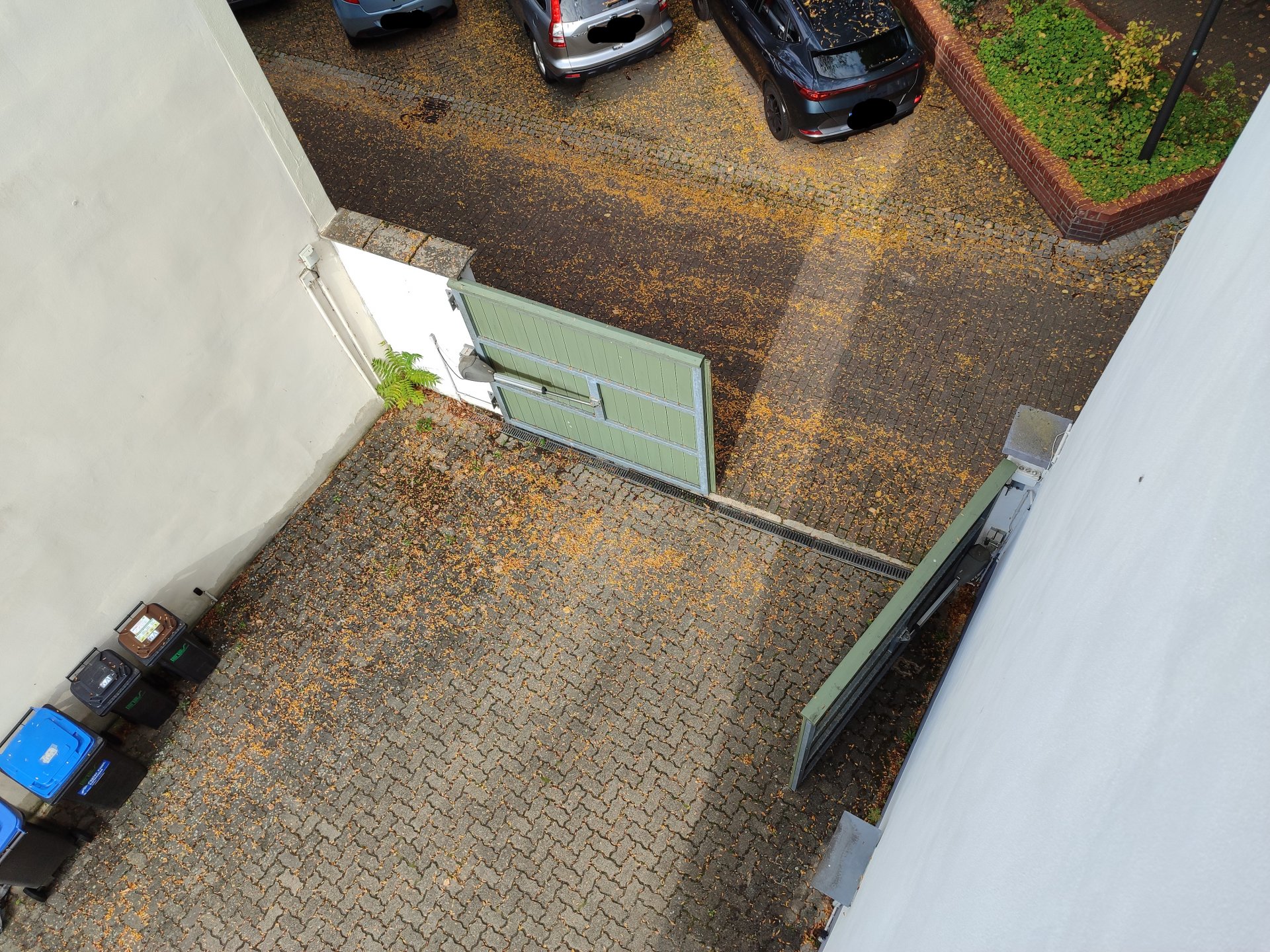

    bei meinem Hoftor ist die Holzschutzlasur oben nicht mehr überall in gutem Zustand, eigentlich würde ich gerne eine Aluschiene aufbringen, aber das verbietet die sogenannte Altstadtsatzung, die auch der Grund ist, warum das Hoftor aus (teurem) Holz ist.
    Nur überlege ich, oben zuerst eine Schicht Epoxidharz aufzutragen, bevor ich wieder mit Lasur überstreiche.
    Wäre das der richtige Weg oder hat jemand andere Vorschläge?

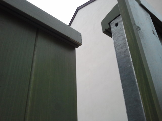

    Aus welchem Holz sind denn die Torlatten ? Vielleicht mal NahAufnahme von den Latten oben ...

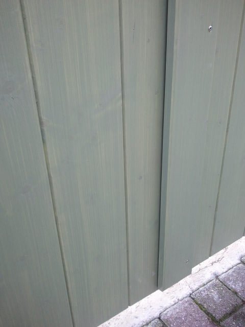

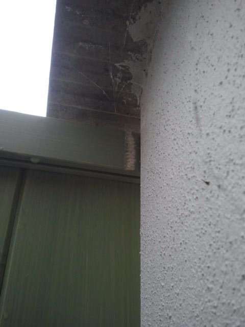

    Hier mal Nahaufnahmen aus dem Jahr 2013, sind also schon 12 Jahre alt :-)
