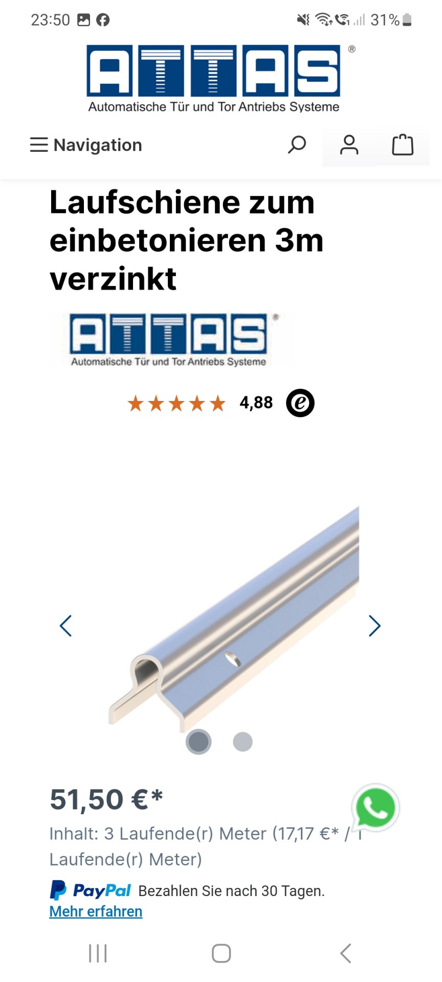

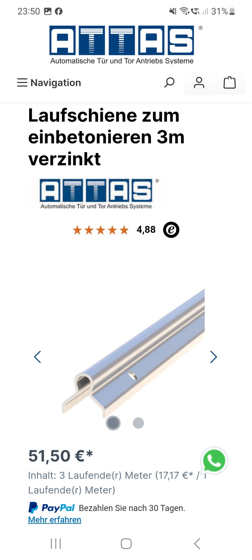

    Moinsen,
    Bin gerade am Hoftor planen.
    Möchte ein 7,5m Schiebetor bauen auf Laufschiene.
    Hab zur Seite weg nur 8m, daher fällt ein freitragendes raus.
    Muss daher 14m Bodenschiene setzen.
    Hätte da diese runde verzinkte Variante genommen mit 20mm Durchmesser in Rund.
    Denke das Rollt am besten.
    Ins Tor lass ich 2x 100mm Stahlrollen ein.
    Wie würdet ihr das Fundament bzw. Unterbau machen für die Laufschiene?
    Untergrund besteht bereits komplett aus hoch verdichtetem Schotter.
    Hätte jetzt 15cm breite und 15cm tiefe betoniert, ein Rundstahl nach unten mit reingelegt als Bewehrung, oben ist die Schiene wo Stabilität gibt.
    Das Hoftor wird nicht sonderlich schwer, es geht geht mir um die Autos, das muss der Beton auf Dauer abkönnen auf die 7,5m.
    Zur Seite wo das Tor aufgeschoben wird, kommt ja keine Last, da spielt es denk keine Rolle mehr und wäre dann auf 15cm breite und 10cm Tiefe gegangen.
