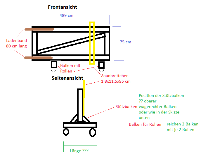

    meine Frau hat sich als Tagesmutter selbstständig gemacht und das zuständige Jugendamt hat ihr als Auflage auferlegt, unsere Hofeinfahrt zu sichern, damit die Kinder nicht auf die Straße laufen können. Unsere Einfahrt ist allerdings ca. 10 m breit und wir müssen die Kosten alleine tragen, weshalb es nicht allzu teuer werden sollte.
    Weiteres Kriterium ist, dass die "Absperrung" komplett entfernt werden kann, wenn die Kinder nicht da sind.
    Wir haben uns daher entschieden zwei Tore auf Rollen zu bauen, die jeweils an einem Ende mit Ladenbändern an einem Zaunpfosten eingehangen werden und dort, wo sie sich treffen mit einem Überwurfriegel verschlossen werden. Zusätzliche Stabilität soll ein Bodenriegel bringen. Um die Tore entfernen zu können, müsste ich diese jedes Mal anheben, um die Ladenbänder aus den Kolben zu heben. Daher bin ich noch auf der Suche nach Bolzen und passenden "Ösen", so dass ich den Bolzen einfach rausziehen und die Tore komplett wegschieben kann.
    Ich habe breits einen Torflügel fertig gestellt. Das Grundgerüst besteht aus 4x8cm Balken. Die wagerechten Balken sind 489 cm und die beiden dazwischen liegenden senkrechten Balken 59 cm. Zusätzlich wurde ein diagonaler Balken verbaut. Darauf wurden 32 Zaunbrettchen mit den Maßen 1,8x11,5x95 cm geschraubt, die unten und oben 10 cm überstehen. Auf eine Seite der wagerechten Balken sind Ladenbänder in 80 cm länge (längere gabs im Baumarkt nicht) montiert.
    Jetzt kommt das Problem. Optik vs. Stabilität. Meine Frau ist für Optik und ich für Stabilität. :)
    Zusätzlich zum Ladenband soll das Tor auf Rollen stehen. Das Grundgerüst des Tors soll auf Balken aufliegen (die Zaunbrettchen werden an diesen Stellen ausgeschnitten), unter denen jeweils zwei Rollen montiert sind. Die Balken sollen zum einen mit Winkeln an den unteren wagerechten Balken vom Grundgerüst befestigt werden und zum anderen mit auf Gehrung geschnittenen Stützbalken von beiden Seiten.
    Die Frage ist nun, wie viele Balken mit Rollen benötige ich, wie lang müssen diese Balken sein und wo befestige ich die Stützbalken, damit das Tor nicht umkippen kann. Aus optischen Gründen, so meine Frau, sollen die Balken möglichst kurz und die Stützbalken am unteren wagerechten Balken des Grundgerüstes befestigt werden. Ich bezweifel jedoch, dass dies halten wird. Was meint ihr?

    Zeichnung hier einstellen wäre schneller gewesen.
    Pro Tor zwei Rollen (die dritte hängt sowieso un der Luft.)

  4. #4 Totti82, 05.03.2021
    Totti82
    Totti82
    29.08.2017
    Aachen
    Auf die Schnelle ein Skizze in Paint:

  8. #8 Gast82596, 05.03.2021
    Gast82596
    Gast82596 Gast
    Balken 1 m,
    Abstützung am oberen wagerechten Balken.
    Ob das mit deinen Ladenband und den Bolzen funktioniert wage ich zu bezweifeln, da die Einfahrt mit sicherheit nicht plan ist
