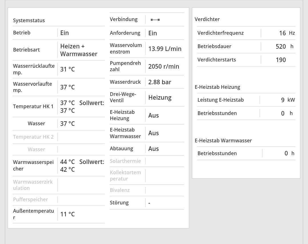

    Als Speicher haben wir
    diesen
    300/100 Liter TWL Kombispeicher Typ EKS 300/100 mit einem Wärmetauscher
    vom 07.10.2025 bis heute ist der Verdichter 190 mal angegangen.
    Lohnt sich ggf. so einen Individuellen Sanierungsfahrplan zu machen?

    Geh mal bitte mit Deinem Problem zu www.Haustechnikdialog.de
    Da sind ganz schlaue Leute, die die Panasonic WP auswendig kennen. Bis Sonntag läuft die dann besser und sparsamer.
    Ich glaube nämlich, dass die Anlage einfach vollkommen verstellt ist.
    Mit Hydraulik meinte ich, was wie verbaut ist. Kombispeicher ist schonmal kompliziert, um es mal nett sagen.

    Mal als Schnellaktion übers Wochenende: ALLE Heizkörper voll aufdrehen. Wenn es zu warm wird, mit Hilfe der Heizkurve nachkorrigieren, bis es in einem Raum nicht mehr warm genug wird. Dann die übrigen Heizkörper (am besten übers Rücklaufventil) nachkorrigieren.
    Täglich die Takte aufschreiben.
    Schauen, was sich verändert.

    Ok danke für die Tipps das probiere ich mal und Frage mal im Heizungsdialog nach. Ich denke mal vor dem Winter die freiliegende Stellen an der Fassade zu schließen kann ja eigentlich nicht Schaden. Aber reicht da normaler Putz oder wäre Dämmputz ein Vorteil Oder eher rausgeschmissenes Geld da an den Fenstern auch noch viele Löcher sind. Habe mit Exel mal ne Kalkulation gemacht und bin da auf einen Jahresverbrauch von 52.000 kWh Heizenergie gekommen was ja eigentlich Wahnsinn ist. Zumindest dafür, dass das Dach schon gedämmt ist und die Fenster ja in Ordnung sind. Muss halt sagen, dass man am meisten Energie an dem Anbau Bad verliert und der Scheune hin vorallem den Türen vielleicht da so ne Art Isolierung erstmal irgendwie provisorisch hin machen? Im nächsten Jahr muss ich sowieso energetisch und Heizungstechnisch (FBH) was investieren, damit das Ganze irgendwie wirtschaftlich wird.
    Schauen, was sich verändert. Hoffnung gibt mir dass aufjedenfall, dass die LWP keine komplette Fehlentscheidung war. (Aber mir war von Anfang an klar, dass das Haus im jetzigen Zustand nicht optimal für niedrigen Vorlauf ist)
