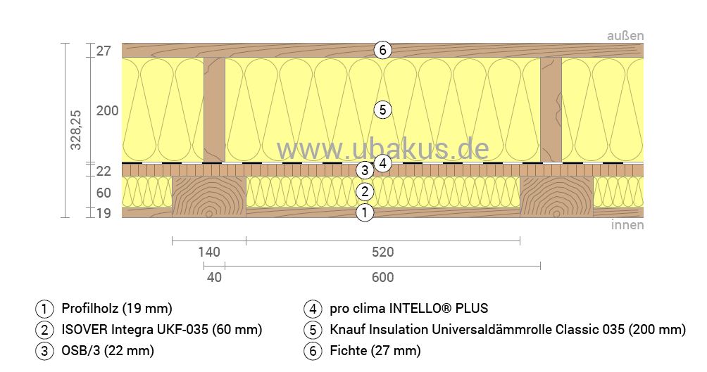

    ich habe schon einige Fragen zu diesem Thema gefunden, bin mir aber noch nicht ganz sicher ob das für mich auch zutrifft.
    Unser Haus BJ 61 massivbauweise wurde 2018 zwischen OG und DG gedämmt. (siehe Anlage, hab versucht es so gut wie möglich nachzustellen)
    Mir ist seit letztem Jahr aufgefallen, dass ich im Winter eine sehr hohe Luftfeuchtigkeit im DG (Satteldach) habe. Maximalwerte lagen bei 90 %. Was mir doch recht hoch erscheint. Die Temperatur im DG in den letzen Tagen bei 2°. Raumtemperatur im OG 18-20 Grad
    Das Dach ist noch "alt" (2007 neu eingedeckt) und nicht gedämmt. Aufbau: Sparren, Bretterlage, Dachpappe, Lattung, Dachziegel
    Kann es sein, dass irgendwo noch ein "Leck" ist wodurch die warme Luft in den kalten DG Raum entweichen kann und dadurch die Luftfeuchtigkeit ansteigt? Der Zugang zum DG hat eine Holztür und ist zum Dach hin verkleidet mit Holz und ebenfalls gedämmt. Hier habe ich allerdings Tauwasser an 2 Stellen ausfindig gemacht. Kann hier eine Undichtigkeit vorliegen die den ganzen DG "nass" werden lässt? Oder kann das auch ein Problem von null Zirkulation auf dem DG sein? Ein Fenster (im Mauerwerk) ist zwar drin, Durchzug ensteht da aber nicht.
