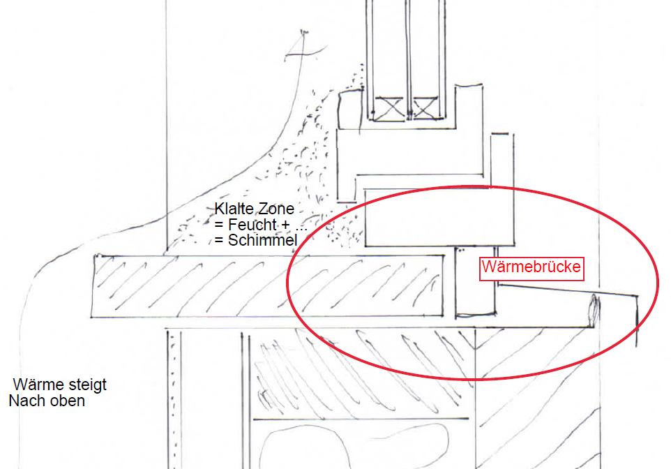

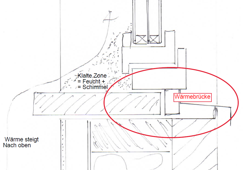

    Daten Zusammenfassung:
    #1 Neubau ab 2013 bewohnt.... Fertigteilhaus Leichtbauweise... im Kinderzimmer OG Schimmel an Leibung Dichtung Fenster... Wenig Energie verbrauch... Heizen viel mit Kamin... über 60% Luftfeuchte trotz Lüften... in den Ersten 1-2 Jahren nach Einzug Schimmel Probleme an verschiedenen Stellen im Haus.
    #4 ... Wandaufbau (= Innen Dämmung)... Fensterfalzlüfter... Temperatur wird mit Einzelraumregler...
    #10 Fensterfalzlüfter in Allen fenstern...Fußbodenheizung... Kamin Ofen EG
    #18 .... im OG nicht nur im Kinderzimmer schimmel an Leibungen und Dichtung Fenster...
    #20 Fotos: Schimmel Leibung über Fensterbank und Verglasungsdichtung Außen...
    Glaskugel sagt:
    1. Luftfeuchte über 60% ist bei Sagen wir mal 18-19°C erstmal nicht (so) schlecht(!)... aber mit nur einer ungenauen Angabe kann/will meine Glaskugel nicht arbeiten...
    2. Vermutlich eine in 2013 (noch?) weitverbreitete Normal "Wärmebrücke" im Bereich der Fensterbank = gewöhnlich nur in Kombination mit Fußbodenheizung und (viel) zu wenig heizen ein Problem...
    3. Sichtbare Schwarze Verschmutzungen Zwischen Grauen Glasdichtungen und Glas auf der Außenseite... sind gewöhnlich nur kleine Schönheitsfehler...hat gewöhnlich nichts mit Lüftung zu tun... da hier ja an allen Fenstern Fensterfalzlüfter verbaut sind wäre (wenn überhaupt) erstmal Schimmel im Falz und/oder Falzlüftern/... zu erwarten.
    Mögliche Maßnahme:
    1. Gipskarton mit Schimmel an den Senkrechten Leibungen entfernen...
    2. Stein(?) Fensterbänke Innen Ausbauen...
    3. Mindestens komplett unter Blendrahmen Dämmen und Luftdicht auf der Raumseite abdichten...
    4. Vorhandene Stein Fensterbank auf Breite schneiden lassen = Innen maximal ca. 1-2 cm überstand bei 5mm Abstand zum Blendrahmen.
    5. Fenster bank etwas höher auf Dämm Platte setzten und ca 5mm vor dem Blendrahmen enden lassen die Fugen Fachgerecht mit Spritzbaremdichtstoff schließen.
    6. Senkrechte Leibung mit Kalziumsilikatplatten und Silikatfarbe ausführen = Keine Gipskarton = keine Tappten = kein Kleister... weil das alles ist Futter für den Schimmel.
    7. Hinweis 1. -6. Funktioniert, aber es kann bei Anhaltende zu geringem Heizen mit der Fußbodenheizung....Lüften.... auch einfach nur zum Verlagern des Schimmels auf andre Stellen z.B. hinter Möbel an Gebäudeaußenecken führen.... wenn das nicht bereits geschehen ist... :bef1006:
