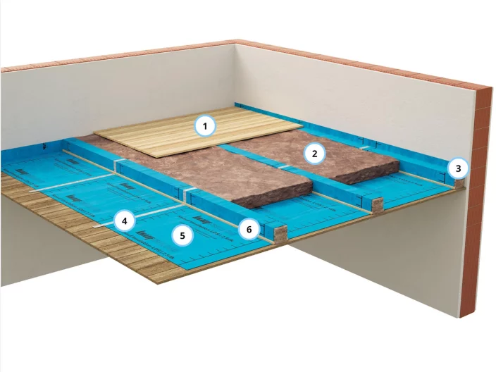

  16. #16 Tikonteroga, 12.01.2026
    Tikonteroga
    Tikonteroga
    18.06.2016
    1.369
    320
    Baden-Württemberg
    Vielleicht funktioniert die Konstruktion ohne Dampfbremse unter moderaten Bedingungen. Also bei niedriger Luftfeuchtigkeit auf der warmen Seite und moderaten Temperaturen an der kalten Seite. Bei ungünstigen Kombination von einerseits hoher Luftfeuchtigkeit auf der warmen Seite und niedrigen Temepraturen auf der kalten Seite in Verbindung mit der höhere Dämmstoffdicke, kann dann vielleicht doch kondensat entstehen.
    Vielleicht wäre folgendes eine pragmatische Lösung:
    https://s7g10.scene7.com/is/image/k...e-holzbalken-offen:CF_4x3_S?dpr=on,2&fmt=webp
    Quelle: Dämmlösungen für das Dach
  17. BaUT
    9.318
    5.845
    Na das ist ja wie ein Winterspaziergang mit offener Hose.
    Während die Gipskartondecke zumindest in der Fläche einigermaßen luftdicht ist, reiht sich bei einer Brettverschalung ja Fuge an Fuge. Klar, dass dort viel Luft durchströmt und nicht nur diffundiert. Du solltest mindestens diesen Brettermüll austauschen und dort eine DB und eine GK-Bekleidung anbringen. Wenn du die übrigen GK-Decken diffusionstechnisch verbessern willst, kannst du die Decke mit aluminiumkaschierter Raufaser tapezieren.
