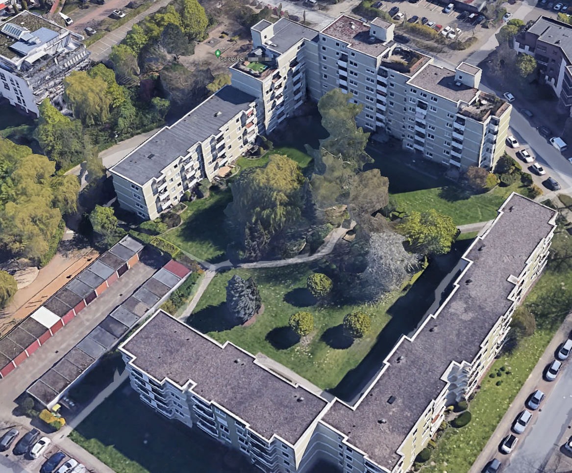

    wir schauen uns grad nach einer neuen Wohnung zum Kauf um.

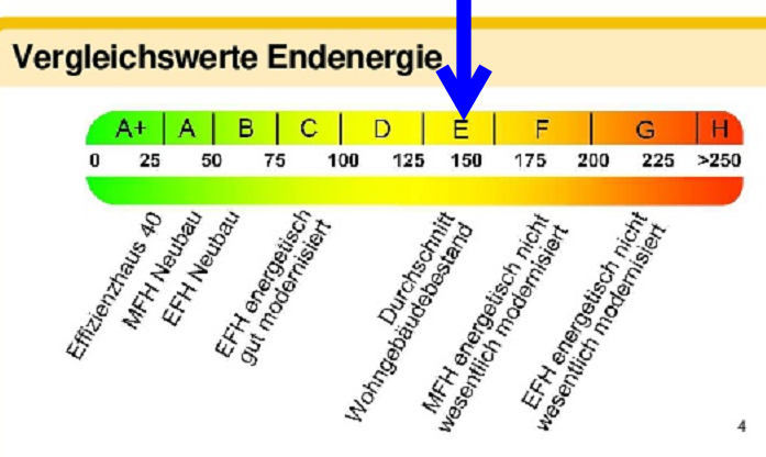

    Dabei ist der recht hohe Wert des Energieausweises aufgefallen welcher im E Bereich liegt.
    Endenergieverbrauch dieses Gebäudes
    150,8 KWh/(m²a)
    Primärenergieverbrauch dieses Gebäudes
    196,1 kWh/((m²a)
    Der Wohnblock ist aus dem Jahr 1978 ist im dementsprechenden Zustand.
    Außenwände Massivbau innenseitig verputzt und Stahlbetondecken, Flachdach, Dachdabdichtung mit Kunststoff-Dachbahnen.
    Fernheizung, Plattenheizkörper mit Thermostatventilen in allen Räumen - Warmwasserbereitung über Heizung.
    In wie weit ist das zu werten? Der Ausweiss gilt für den ganzen Gebäudekomplex.
    Bei Heizen der Wohnung seh ich da keine Probleme sie ist mit 4 Zimmern und 97m² zwar groß aber durch die umliegenden Wohungen auch im Winter warm. Wie wir bei einer Besichtigung bei unter Null mit kalten und recht alten Heizkörpern festgestellt haben.
    Kommen da troztdem Mehrkosten aufgrund des schlechten Wertes?

    Das ist schon viel, unsere Wohnung aus 69 hat einen Wert von C.
    Muss halt gedämmt werden wie alle Häuser aus den Baujahren.

    150/200 kWh/m2a sind miserabel.
    Wenn da nicht bereits eine energetische Sanierung eingepreist ist, würde ich dringend die Finger davon lassen.

    Ist für einen unsanierten Wohnblock dieses Alters durchaus normal. Gut aber halt nicht. Da werden die nächsten Jahre sicherlich noch Sanierungen fällig werden.
    Bevor ich hier einziehe, würde ich auch den Abrechnungsschlüssel der Heizkosten anschauen. Die innenliegenden Wohnungen bekommt man in solchen Objekten auch mit relativ wenig eigenem Heizen warm, man zahlt aber halt trotzdem den Heizbedarf der äußeren Wohnungen mit

    Das ist doch auf der Seite dargestellt - ist eben nur "Durchschnitt ...":

    Die Wohnung von einer älteren Dame, die unter Fremdbetreuung im Heim ist, länger leerstehend. Richtige Werte sind da eher schwierig.
    Verteilerschlüssel in den Abrechungen ist 97,19/4.860,4.
    Muss dazu sagen: Habe null Erfahrung mit Fernwärme da ich immer präzise Abrechungen über Gas-Etagenheizung gehabt habe.
