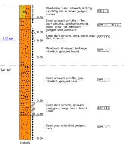

    wir möchten ein EFH bauen, und wegen eines relativ kleinen Grundstücks und Bebauungsplaneinschränkungen, die Stauraum auf dem Dachboden und in Nebengebäuden stark einschränken, haben wir uns eigentlich für eine Unterkellerung mit entsprechend abgedichtetem Keller entschieden. Die Bohrung eines Bodengutachtens wenige Meter vom geplanten Haus entfernt fand gegen Ende einer längeren Trockenperiode statt und fand einen Grundwasserspiegel bei 1,30m unter Geländeoberkante und die Klasse Z 0 für den Bodenaushub. Der Grundwasserspiegel war auch bei 30m weiter entfernten Bohrungen des gleichen Gutachtens recht ähnlich. Der Grundwasserspiegel in Zeiten mit Niederschlag könnte allerdings noch um einiges höher sein (Mutmaßung meinerseits). Eigenes Baugrundgutachten wird natürlich noch erstellt, genau da wo das Haus dann gebaut wird.
    Wir haben uns für einen Architekten entschieden, der nach der Planung auch als Generalunternehmer mit aus meiner Sicht rechtem hohem Qualitätsstandard beauftragt werden kann. Der Architekt redet uns nun offensiv den Keller aus, und drängt uns hartnäckig mit rationalen und emotionalen Argumenten dazu, lieber ein größeres Haus ohne Keller zu bauen, obwohl wir mehrfach den Keller gewünscht hatten. Beispiel: "Da steht dann ihr halber Keller unter dem Grundwasser, bissl mulmig wäre mir dabei schon."
    Das hat mich nun etwas stutzig gemacht - ich bin mir nicht wirklich sicher, ob der Architekt uns einen guten und wohlbegründeten Ratschlag geben will oder ob er sich selbst nicht zutraut, hier für einen dichten und mängelfreien Keller haften zu müssen. Dabei baut der Architekt eigentlich grundsätzlich ausschließlich WU-Betonkeller, seine Kellerbauer sollten also entsprechende Erfahrung haben.
    Ist ein Kellerbau in so einem Fall tatsächlich so riskant? Wir hätten uns für einen ordentlichen WU-Betonkeller mit druckwasserdichten Lichtschächten und vorgegebenem Bemessungsgrundwasserstand knapp unter dem Bodenniveau, sowie entsprechender Geländemodellierung zum Schutz vor oberflächlich in die Schächte hineinlaufendem Niederschlagswasser, entschieden. Volles Programm eben, mit entsprechenden Mehrkosten, dafür aber dauerhaft ruhigem Schlaf – so war die Hoffnung. Es geht mir hier nicht um die kalkulierbaren Mehrkosten, sondern um das Risiko, dass etwas mit der Abdichtung schief geht oder um unkalkulierbare Kostensteigerungsrisiken.
    Mir stellen sich gerade die folgenden Fragen:

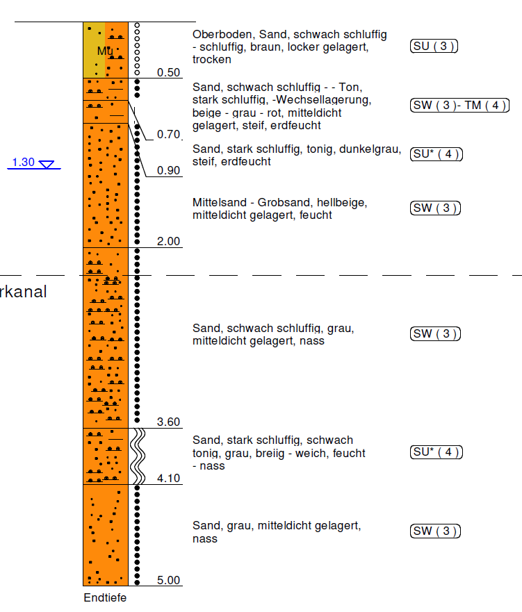

    - Würdet ihr beim Blick auf die Bodenschichten im Anhang mit exzessivem Wassereintritt in die Baugrube und dadurch exorbitanten Stromkosten der Pumpe für die Wasserhaltung rechnen? Die Baugrube hätte eine Fläche von ca. 100m^2 und 3m Tiefe. Ich würde mal mit einer Grundwasserabsenkung um 2-2,5m rechnen in einer feuchten Periode. Wie teuer kann das kommen?
    - Würdet ihr mit einem Keller unter Grundwasserniveau beruhigt schlafen können? Oder besser Finger weg davon?
    - Wie groß ist die Gefahr, dass beim 30m entfernten Nachbarhaus (mit Keller!) irgendwelche Setzrisse entstehen durch die Grundwasserabsenkung?
    - Und, wenn wir bei der Entscheidung für einen Keller bleiben: Sollte man dann besser zu einem anderen GU wechseln? Sonst hatten wir bisher immer nur mit Vertrieblern von anderen GUs Kontakt, die darin kein großes Problem sahen – aber das sind eben Verkäufer.

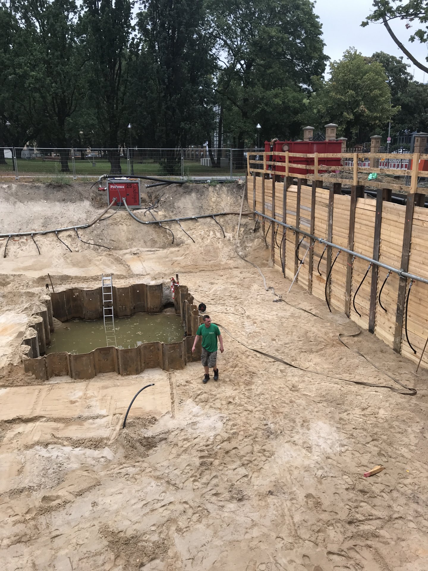

    Also ein WU-Keller ist noch lange keine WU-Konstruktion, das nur mal so als Hinweis. Allerdings geht das natürlich, ich habe schon 9m tief genau neben der Spree gebaut.
    Es ist bei richtiger Planung überhaupt kein Problem eine WU-Konstruktion zu erstellen. Das WU Konzept erstellt der Statiker, der Rohbauer schreibt dieses dann fort.
    Bei Eurer Nutzung wäre dann wohl Entwurfsgrundsatz C mit Nutzungsklasse A das WU-Konzept.
    Bei solch einem Haus würde ich das mit Halbfertigteilen und Fugenblechen machen, Bodenplatte in einem Betonierabschnitt. Die Stöße der Halbfertigteile nochmals als Gürtel zu Hosenträger mit KMB überkleben.
    Teuer wird natürlich die Wasserhaltung in der Baugrube, und hier vor allem die Gebühren für das Einleiten in einen MW-Kanal. Wesentlich günstiger wird es, wenn man in ein nahes Gewässer einleiten kann.
    Die Kombination von Architekt als Generalunternehmer finde ich übrigens nicht so optimal hinsichtlich der Qualitätskontrolle (Bock zu Gärtner). Hier empfiehlt sich dann auf jeden Fall ein externer Bauleiter.

    Bei meinem Keller ging es heute wieder lustig voran...
