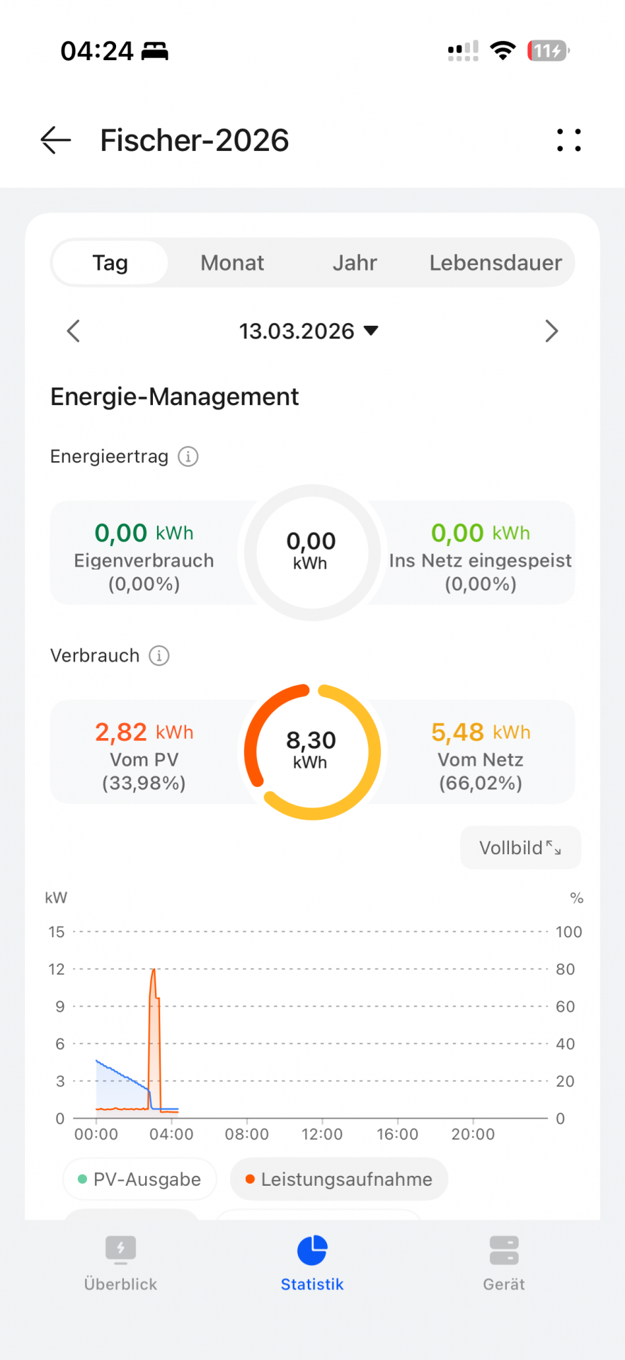

    ich habe eine Rotex Wärmepumpe (Baujahr 2014) und versuche gerade, die Anlage richtig einzustellen. Mein Hauptproblem ist der hohe Stromverbrauch., manchmal steigt die Leistung plötzlich auf ca. 12 kW, obwohl im Haus zu dieser Zeit praktisch nichts läuft.
    Die Warmwassertemperatur steht auf 48 °C, Warmwasser ist 24 Stunden (00:00–24:00) aktiviert. Ich habe bereits einige Einstellungen geändert und die Leistung des Heizstabs (EHS) begrenzt, bin mir aber nicht sicher, ob die Anlage richtig konfiguriert ist.

    ich kenne Deine Wärmepumpe nicht ubd tue mich ein wenig schwer Deine Daten auf Anhieb zu deuten.
    Wenn Du den Heizstab der Wärmepumpe in Verdacht hast, dann könntest Du ja falls vorhanden Steckontakte zu den Heizstäben abziehen oder eine eventuell vorhandene Vorsicherung zum Heizstab ziehen. Beides natürlich im stromlosen Zustand der Anlage.
    Dann kannst Du ausschließen, dass der Heizstab zwischendurch mal aktiviert wird. Bei den aktuellen Plustemperaturen sollte die Anlage im Regelbetrieb ja eigentlich ohne Heizstab auskommen. Wenn sie ihn doch aktivieren will, muss es einen Grund geben der eventuell auf einem Defekt oder falschen Sensorsignal beruhen könnte. Eventuell gibt es eine Ausgabe aller Messwerte ?

    Bei einer WP von 2014 kann es durchaus sein, dass sie ab gewissen Temperaturen den Heizstab einfach braucht. Die Infos, wie hoch die WP das WW erhitzen kann, solltest du aber im Internet finden. Wenn das so ist, könntest du die WW-Temperatur absenken. Was ich außerdem machen würde: In Zeiten, in denen sicher keine PV-Leistung da ist, das WW deaktivieren. Dann verbraucht sie zwar nicht weniger, aber wenigstens tendenziell dann, wenn der Strom günstig ist.
    Was auch mal noch hilfreich wäre: Hat sich der Stromverbrauch denn geändert? Seit wann kennst du den Verbrauch? Wie hoch ist er denn? Welche Heizlast hat das Haus? Wie viel WW wird benötigt?
