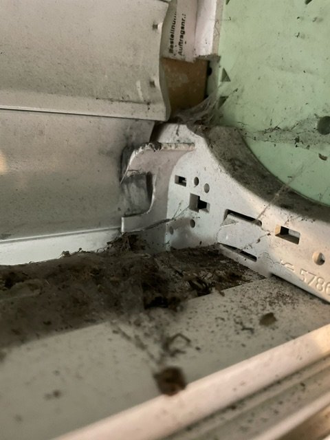

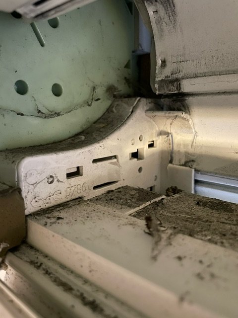

    wir und vier weitere Bauherren haben das Problem, das an allen Neubauten aus dem Jahr 2018 die Einlauftrichter an allen Rollläden bereits nach weniger als 5 Jahren stark verschlissen und die Rollläden nicht mehr nutzbar sind. Bei allen betroffenen Häusern wurden Rollladenkästen der Firma Exte verbaut. Seitens des Fensterbauers wird von wenigen Einzelfällen gesprochen. Da es aber schon in der direkten Nachbarschaft alle Bauherren in diesem Zeitfenster betrifft, bin ich da skeptisch. Ich habe ein Bild angehängt.
    Hat jemand von euch auch dieses Problem?

    diese Einlauftrichter kannst du noch kaufen; Suchbegriff "Exte 5786"
    ein guter Schlosser kann dir ggf. auch noch ein Blech walzen, wekches du dann auf den Kunststoff vollflächig aufkleben musst, dann hast du den Abrieb der Lamellenstöße nicht so extrem.

    leider lassen sich die Einlauftrichter nicht so einfach tauschen. Selbst der Fensterbauer hat bei einem Reparaturversuch einen Rolladenkasten irreparabel beschädigt.
