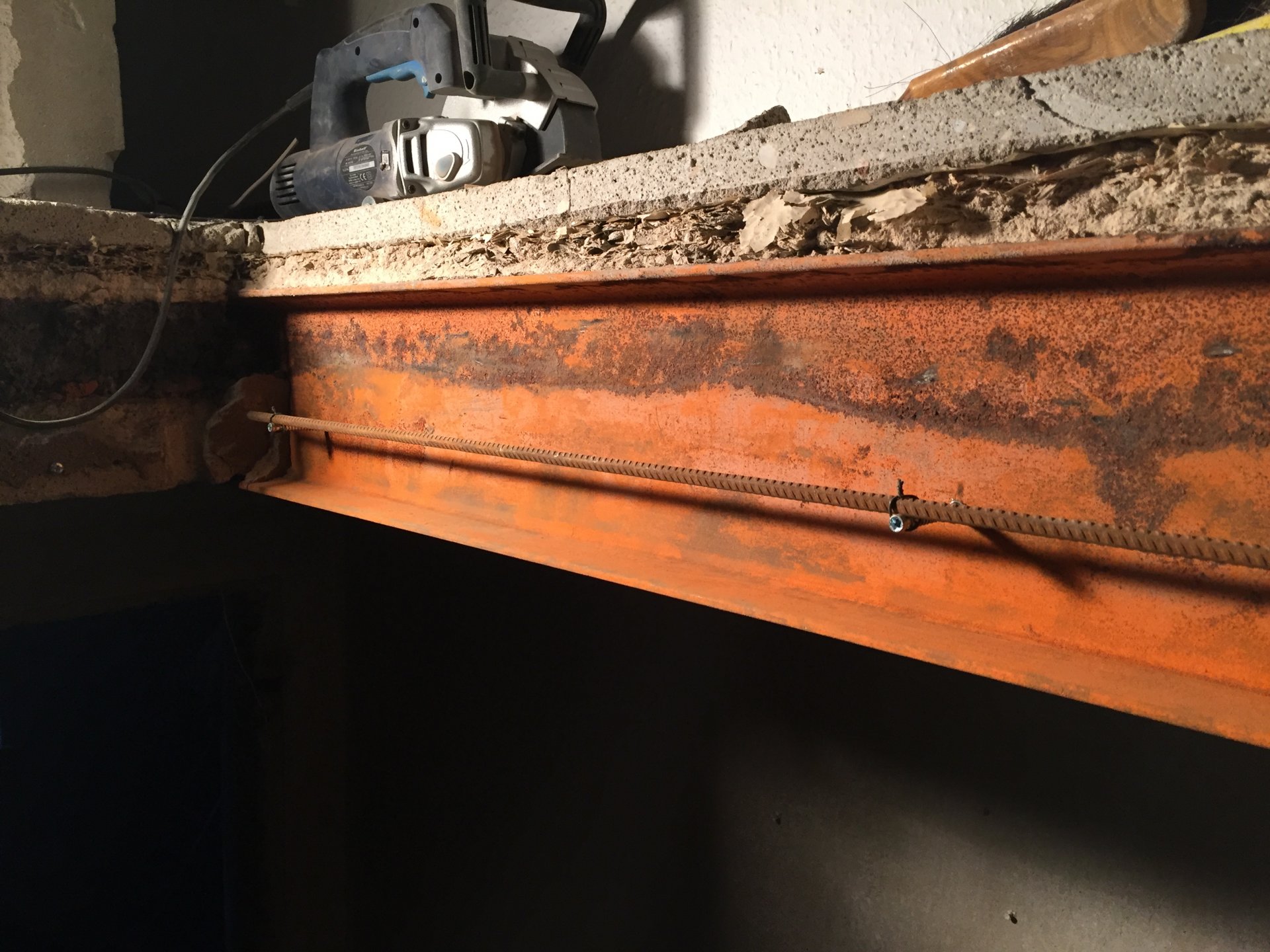

    Hallo Experten,
    ich brauche Euren Rat. Ich habe ein alte Treppe entfernt und möchte jetzt das Loch schließen. Das Maß beträgt 247cm x 100cm. Auf den Längsseiten liegen Träger. Ich würde jetzt das Loch schalen, Längs in den Träger jeweil ein 8er Eisen wie auf dem Foto befestigen und dann über die komplette Fläche eine Baustahlmatte 6mm legen, verröteln Schalung von unten und dann auf 7cm Stärke wie die Hohldielen eine Platte Gießen. Auflage im t-Träger wären 4cm.
    Wäre das statisch gesehen problematisch?
    Aufbau der restlichen Decke sind Hohldielen die ebenso auf dem Träger aufliegen.
    Liebe Grüße Bakerman

    Früher hat man zwischen zwei Doppel-T-Träger nur den Beton gegossen und auf das Eisen mangels Bezugsschein verzichtet. Aber nicht 6 cm stark sondern den Beton in voller Höhe . Auch waren zwei Stahlträger, auf beiden Seiten, in ca 60 cm Abstand notwendig!
    Die Decken halten heute noch. Aber ein Feld und die zugehörige Wand ist vom Efeu etwas gerissen worden. Ringanker hätte es eben nur mit Bezugsschein und mit Beziehungen gegeben. Also fehlte er.
    Aber heute wäre eine solche Arbeit "verantwortungslos".
    M. a. W. wichtig ist, daß die Träger nicht seitlich ausweichen können. Und deutlich mehr als 7 cm Beton sollte es mit einer Matte schon sein. Das ist zu wenig

    Die Träger können nicht ausweichen, sind Ja überall Hohldielen eingeschoben bis auf die Treppenaufgänge. Naja, und diese haben auch nur drei 6er Eisen. Wenn ich heute Hohldielen kaufen würde wären die sogar nur 60mm stark.

    also das 8er Eisen ist ja nur als Auflage für die Baustahlmatte da. Halten tut das 8er sicher ja nur selbst über die Schrauben (?).
    Du willst nun also eine 7cm dicke Betonplatte gießen die 1m breit und 2,50m lang ist.
    Die Platte selbst hat als statisches Element eine Baustahlmatte 6mm und ist zweiseitig gelagert auf einem unbekannten Träger mit
    unbekanntem Auflager.
    Ein Statiker:
    wird sich die beiden Randträger anschauen und deren Einbausituation.
    Er wird prüfen ob diese überhaupt geeignet sind die Platte aufzunehmen.
    Es könnte nämlich sein, dass diese nur ein Randabschluss der Aussparung waren und quasi nichts tragen mussten.
    Dann wird er die Platte kurz durchrechnen.
    Er wird die Bewehrung der Platte definieren. 6mm Baustahlmatte ist nicht wirklich definiert.
    Aber so hier in dem Forum wird dir das keiner beantworten können.

    Ja, das 8er Eisen ist nur für den Abstand da. Die beiden Träger sind durchgehend auf die Aussenmauern 365mm. Nach dem Treppendurchbruch liegen wieder Hohldielen.

    was das Eisen da in der Höhe soll ist unerfindlich , wenn schon eine Baustahlmatte dann 2-3 cm über der Schalung und von Innenseite zur Innennenseite der Träger, wenn möglich noch an die Träger angeschweißt damit das Stück Beton richtig auf den Flanschen aufliegt.
    da ja die Träger fest im Mauerwerk fest liegen wird sich nichts verschieben.
