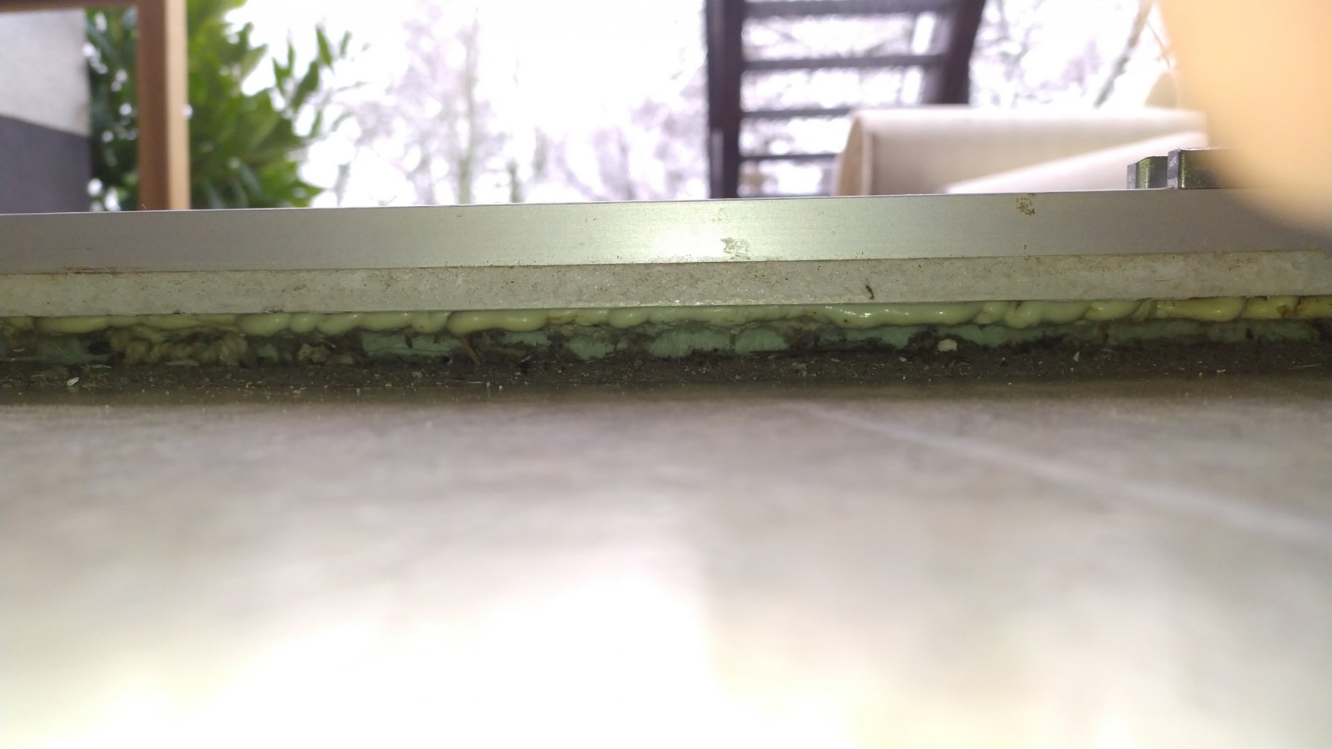

    Hi,
    wieder eine Frage bei ich hoffe ihr könnte mir helfen :)
    Beim Entfernen eines alten Teppichs habe ich festgestellt, das die Türe zur Terasse eine "hohle" Schwelle hat.
    Der Teppich war drunter, bzw. wurde die Tür wohl eingebaut als der Teppich schon lag.
    Keine Ahnung ob das so sein soll.
    Auf jeden Fall kommt nun ein Vinylboden rein und ich möchte diese Schwelle
    1. Abstützen, so das man unbesorgt drauf treten kann und
    2. Abdämmen, so das keine Wärmebrücke bleibt.
    Könnt ihr mir für beides Empfehlungen geben?
    Wegen des Stützens dachte ich an sowas:
    https://www.hornbach.de/shop/Unterlegplaettchen-Set-15-tlg-1-5-mm/5720889/artikel.html
    Und wegen der Dämmung dachte ich an XPS.
    Allerdings bekomme ich die Platten natürlich nicht bündig rein.

    Nimm von Illbruck, den SP351. Das Zeug jst als Spritzklotz für Lastabtragung bei Fenstern ko zipiert. Sollte hier auch seinen Zweck erfüllen...

    Ok, danke, ein guter Tipp! Das könnte man nehmen :)
    Nur ob es dämmt habe ich noch nicht herausgefunden.

    Völlig uninteressant bei diese Minimiestück.

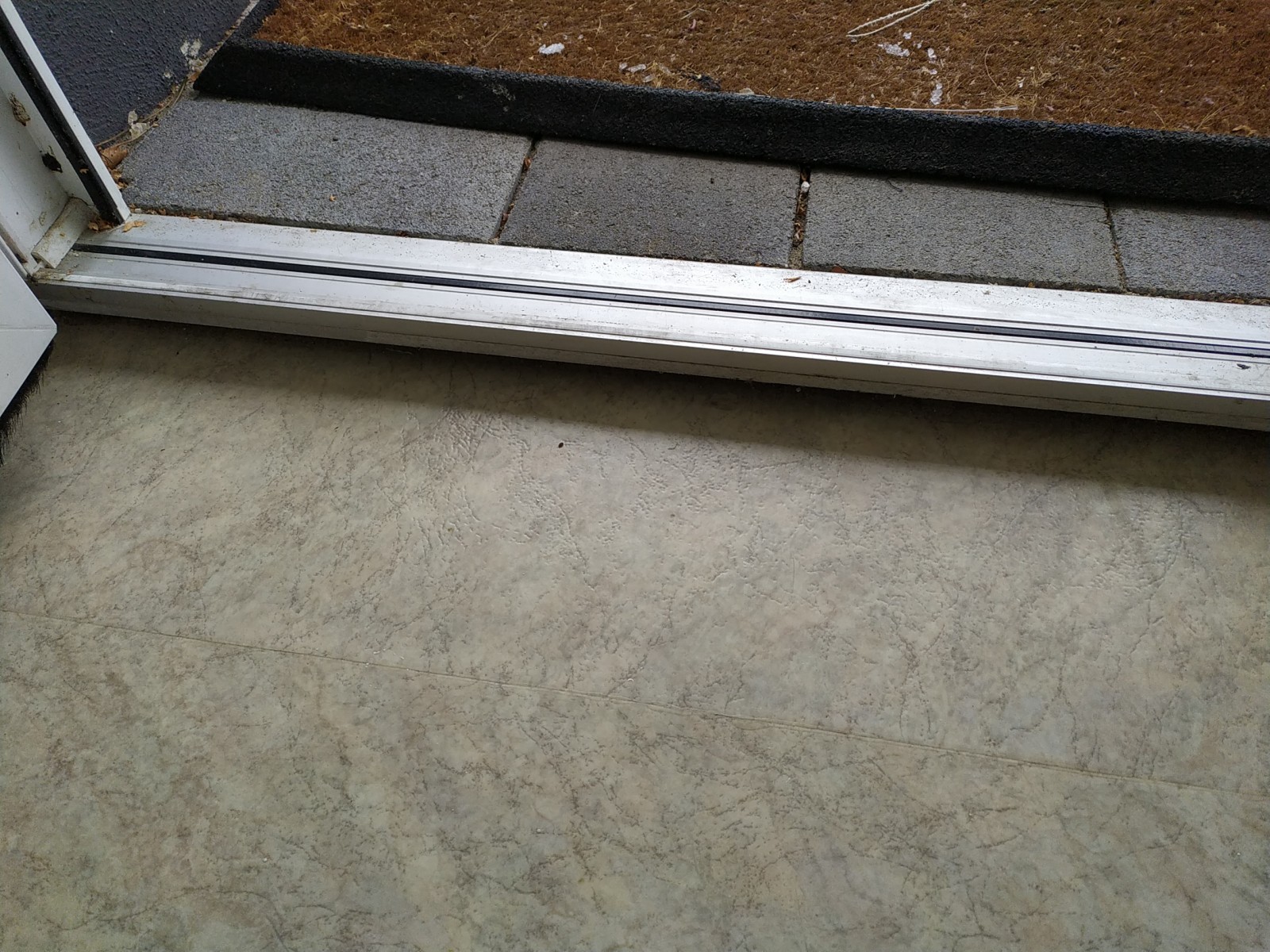

    Hi, kurze RÜckmeldung: Habe mich nun entschieden, die Hohlräume mit XPS Trittschalldämmung auszustopfen, die ich noch vom Verlegen des Laminates übrig hab.
    Die Stabilisieurung habe ich erreicht durch Kunststoffplättchen zum Unterlegen an Türen und Fenstern, die ich an 3 Stellen unter die Schwelle geklemmt habe.
    Und nun wird das ganze noch mit Acryl ausgefüllt.
