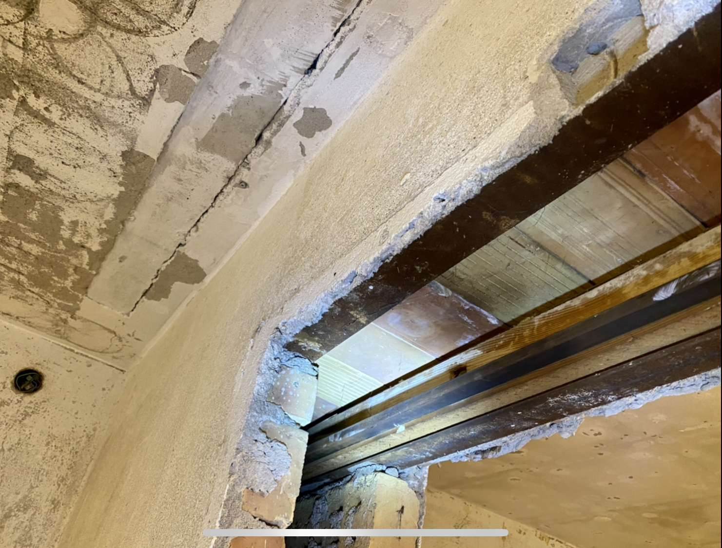

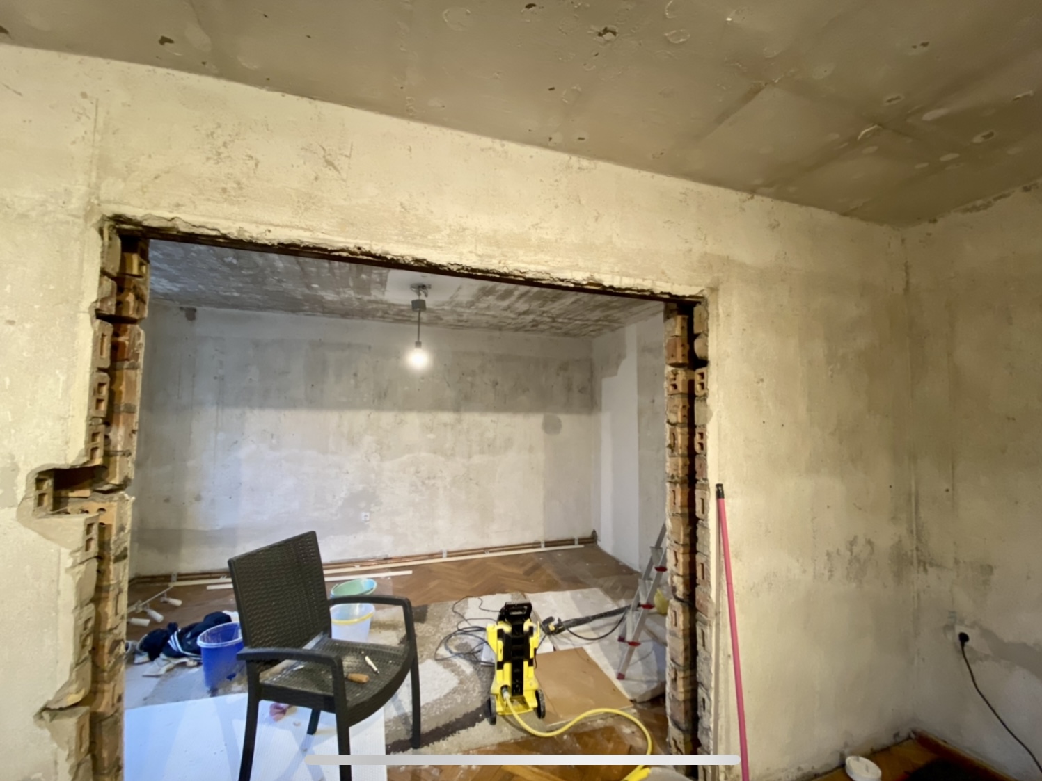

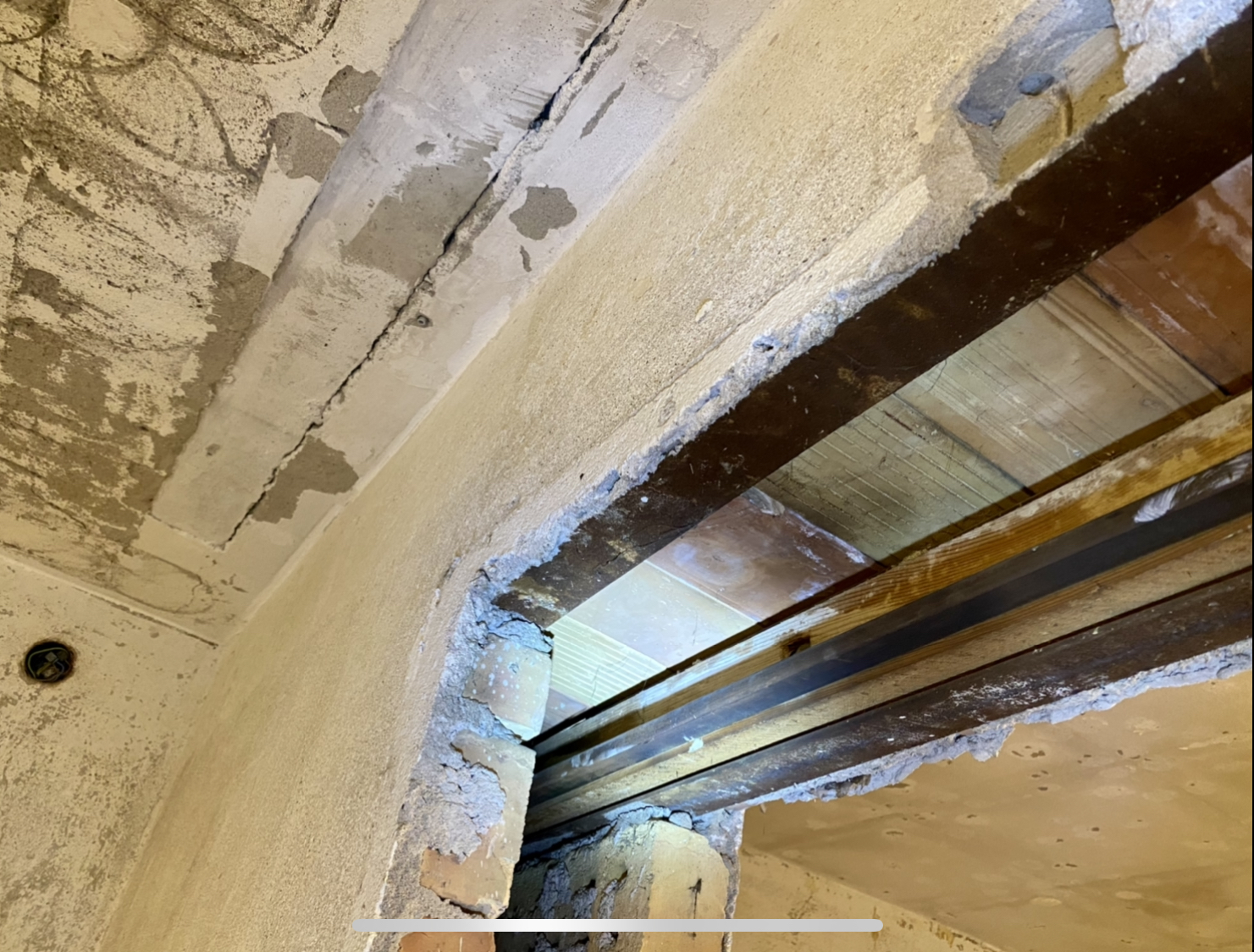

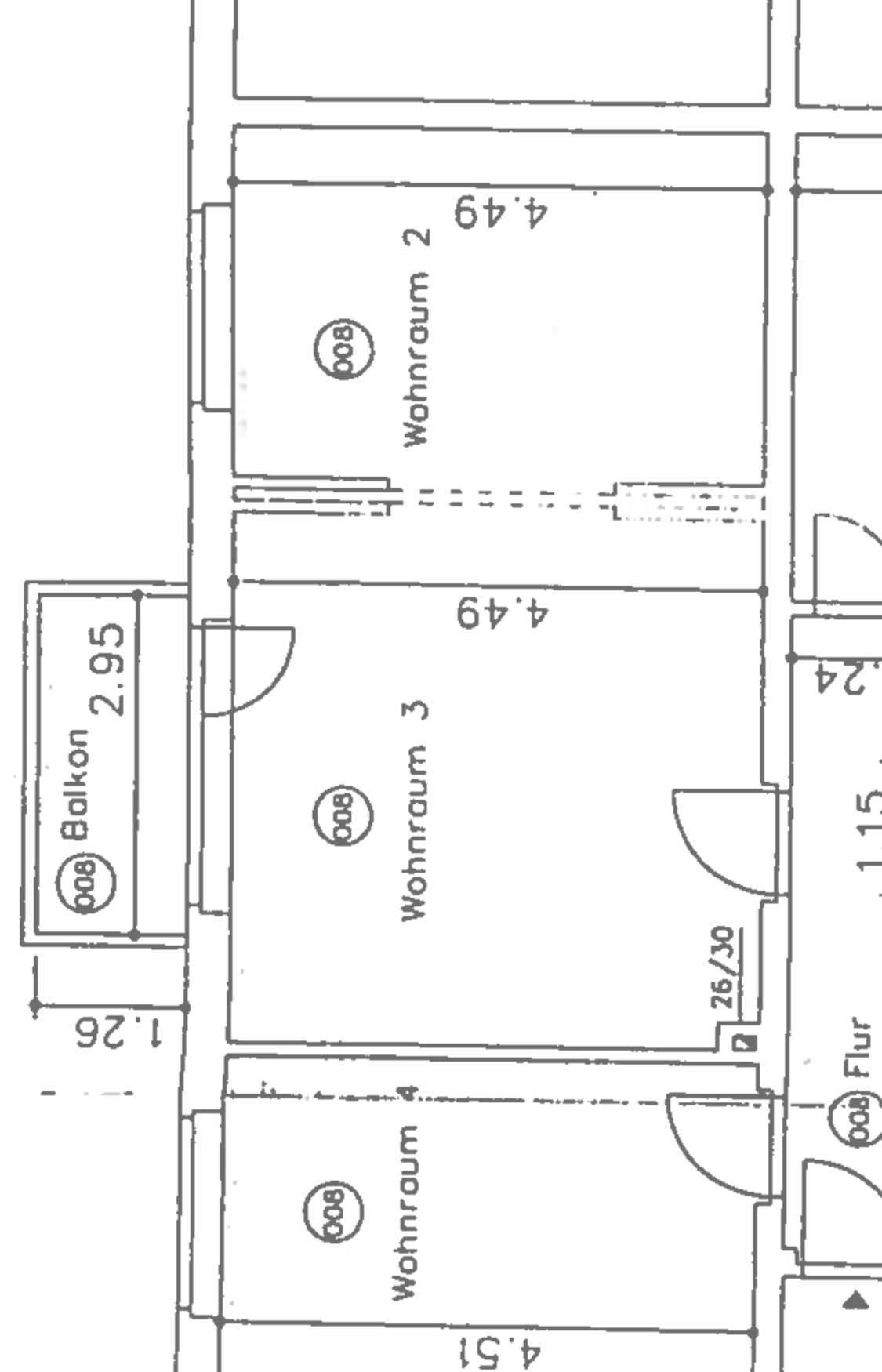

    ich möchte gerne eine Innenwand in meiner Eigentumswohnung entfernen. Habe bereits zwei Bekannte gefragt (Maurer und Polier), die aufgrund von Fotos und meiner Schilderung meinten "dafür brauchst du keinen Statiker, die kannst du wegreißen". Bin mir aber dennoch unsicher, da es sich um ein Mehrfamilienhaus Bj 1959 handelt und noch zwei baugleiche Etagen über mir sind. Und ganz offen und ehrlich, Handwerk ist nicht mein Steckenpferd, deshalb bin ich lieber vorsichtig. :)

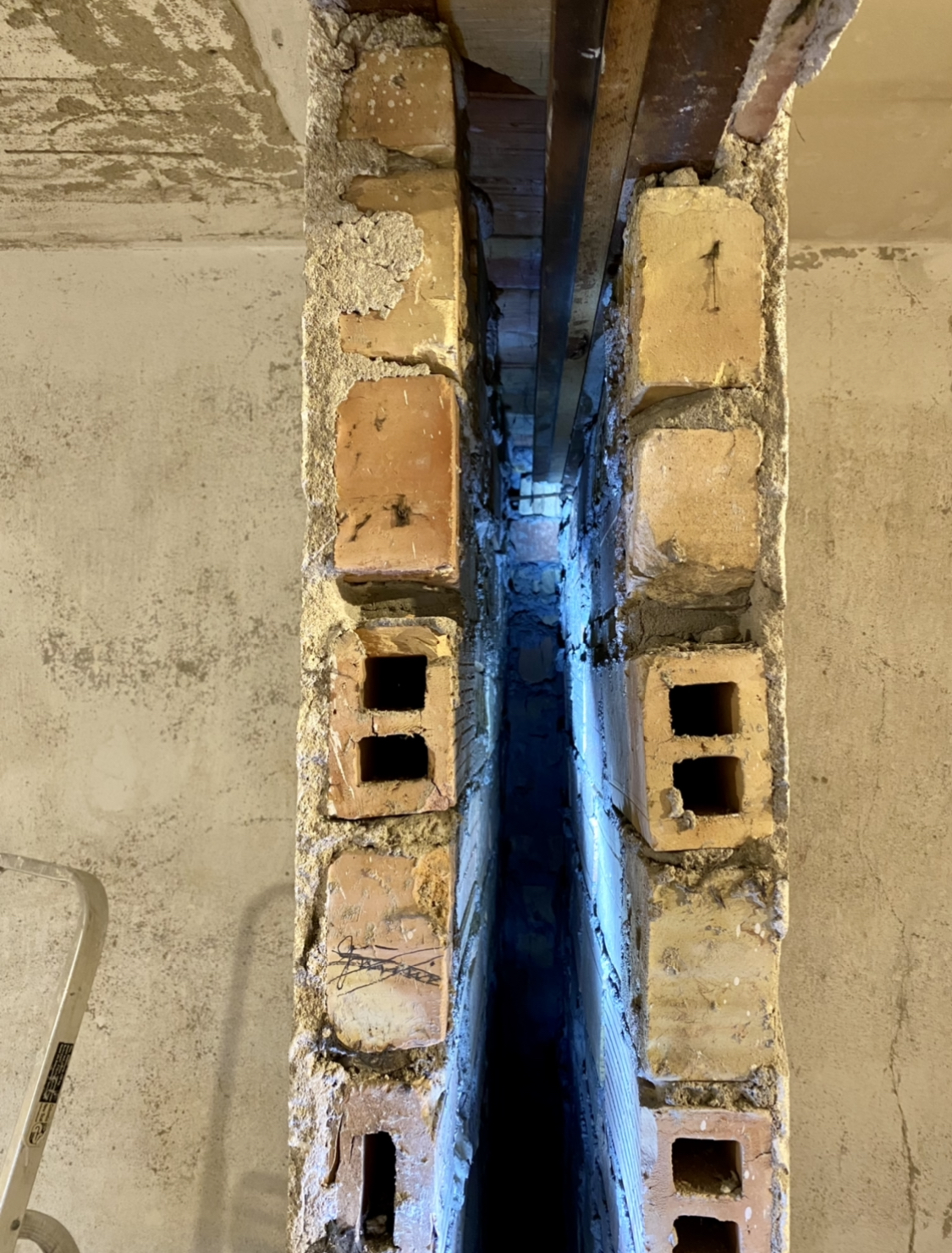

    Zu den Daten: Komplette Wandlänge 4,59m, offene "Türbreite" 2m, Wand innen hohl da vorher innenliegende Schiebetür, Stein hochkant gemauert, also jeweils 71mm breite, auf jeder Mauer liegt für den Sturz ein Träger (1x 2,40m und 1x 4,00m Länge), wobei am längeren Träger die Führung für die Schiebetür angebaut war.

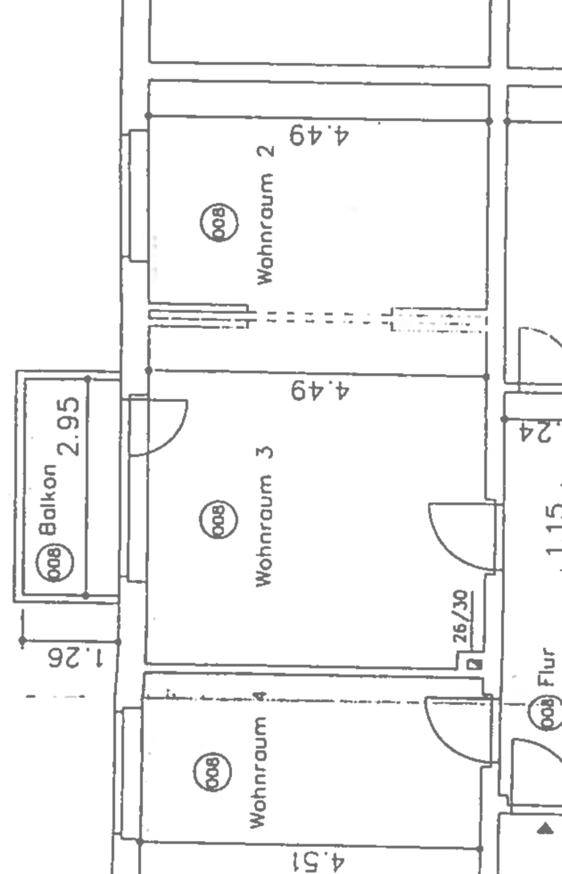

    Im Anhang ein paar Fotos. Auf dem Grundriss ist es die Wand zwischen Wohnraum 2 und 3. Es gibt keine weiteren Bauzeichnungen.
    Was denkt ihr über das Vorhaben? So problemlos umsetzbar? Bin für Tipps und Hinweise dankbar.
