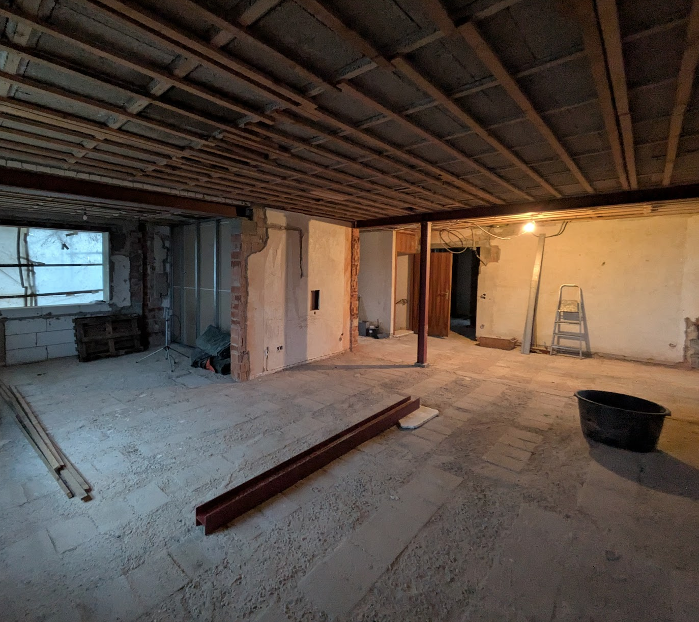

    Liebes Bauexpertenforum,
    im Zuge der Kernsanierung unseres EFH BJ 1970 würde ich mich gerne bezüglich der luftdichten Hülle rückversichern:
    Die thermische (=luftdichte) Hülle umschließt das EG und OG. Der Keller ist unbeheizt. Das Konzept sieht die luftdichte Ausführung aller Durchdringungen in Richtung Keller vor. Die Tür zum Treppenabgang mit umschließenden Dichtungen.
    Wir haben jedoch keine massiven Betondecken, sondern baujahrestypische Beton Hohlkörper-Decken. Laut Architekt genügt es sichtbare Spalten/Löcher zu verschließen. Nach Einbringen des Estrichs sei die Decke zum Keller luftdicht. Der Bodenaufbau beinhaltet eine 12mm Mineralwoll Trittschalldämmung, Tackerplatte, FBH und 4 cm Dünnschichtestrich. Die Kellerdecke wird von unten mit PUR gedämmt.
    Nach einiger Recherche traue ich diesem Thema nicht so ganz.
    Hat hier jemand Erfahrung mit einem solchen Aufbau (Foto anbei)?
    Ist die Decke selbst luftdicht (die Hohlkörpersteine selbst wirken eher porös) bzw. falls nicht, wird das dann durch den Bodenaufbau geheilt?
    Ein Blower Door Test ist nach Einbringen des Estrichs geplant.
    Danke Euch!
