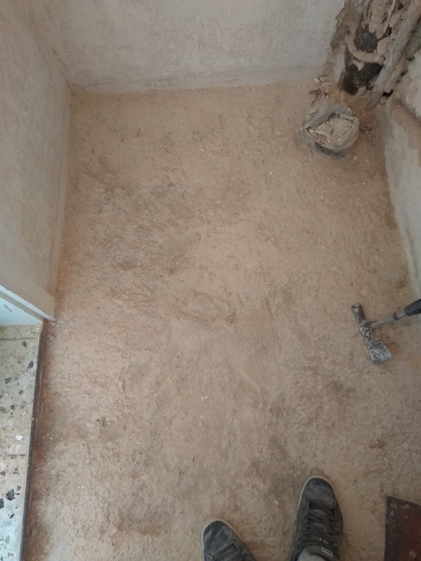

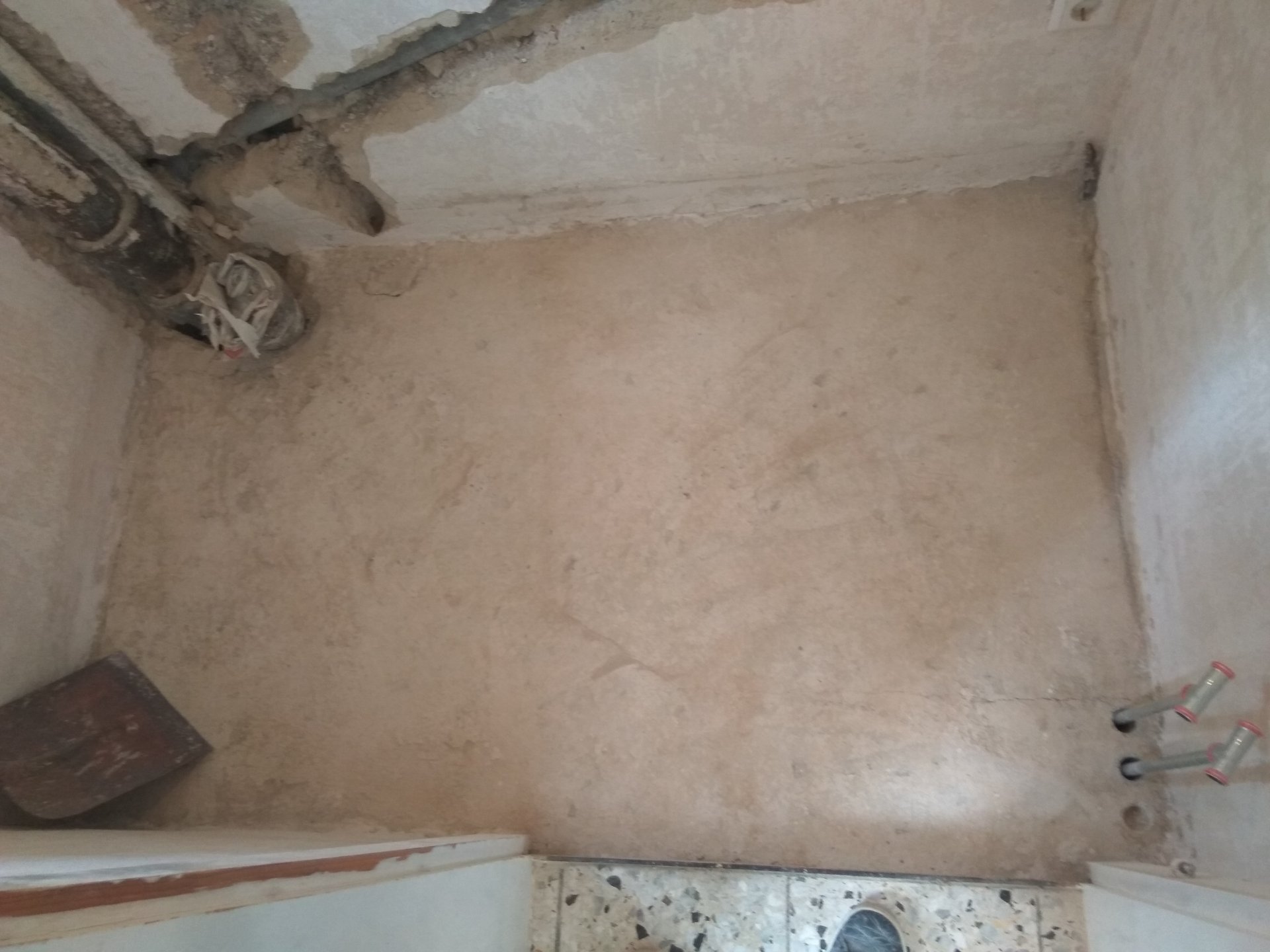

    Guten Morgen,
    ich bin gerade dabei mein Gäste-WC und Bad zu sanieren. Es sind sehr kleine Räume mit 2, bzw. 3,5qm.

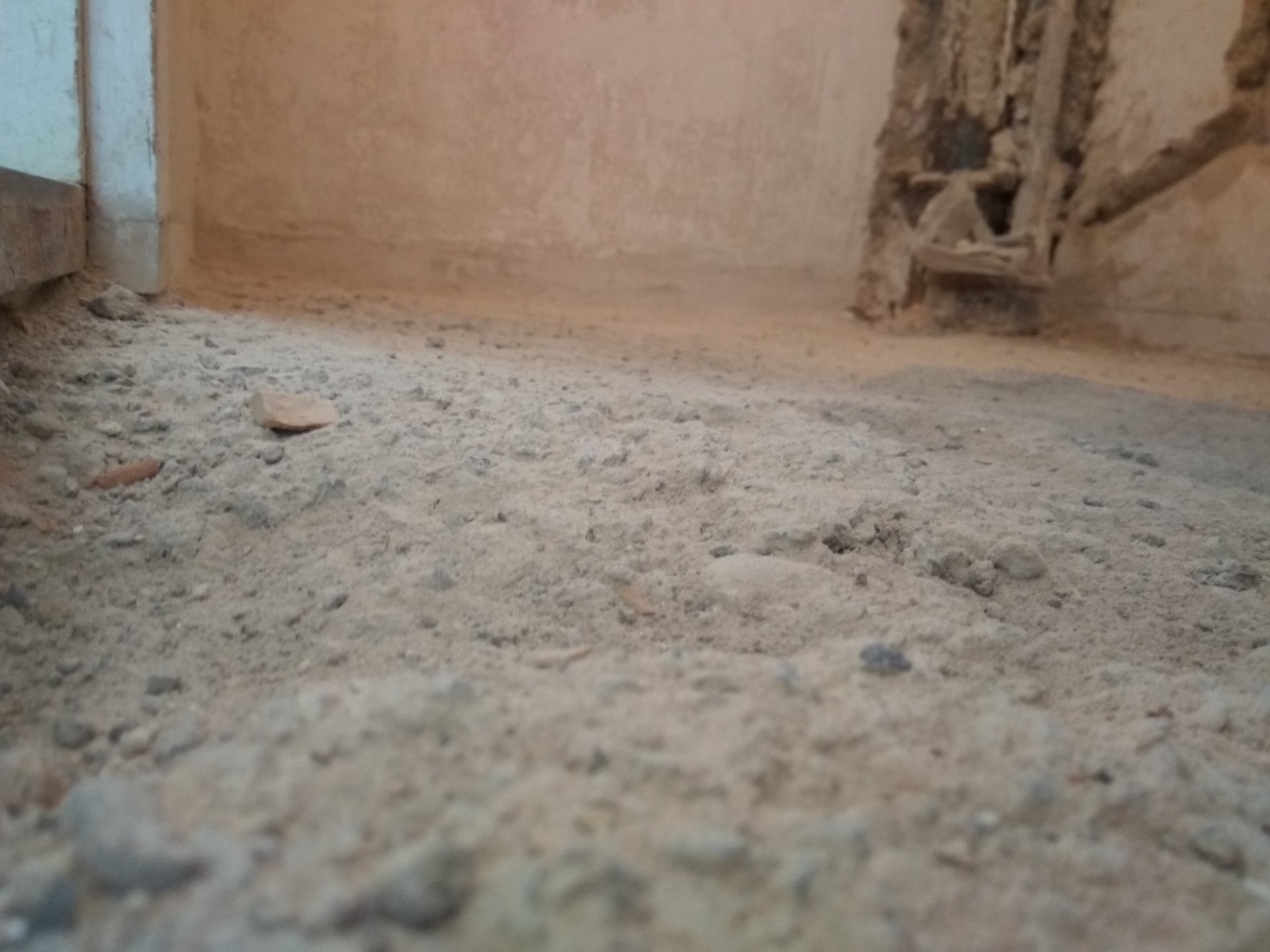

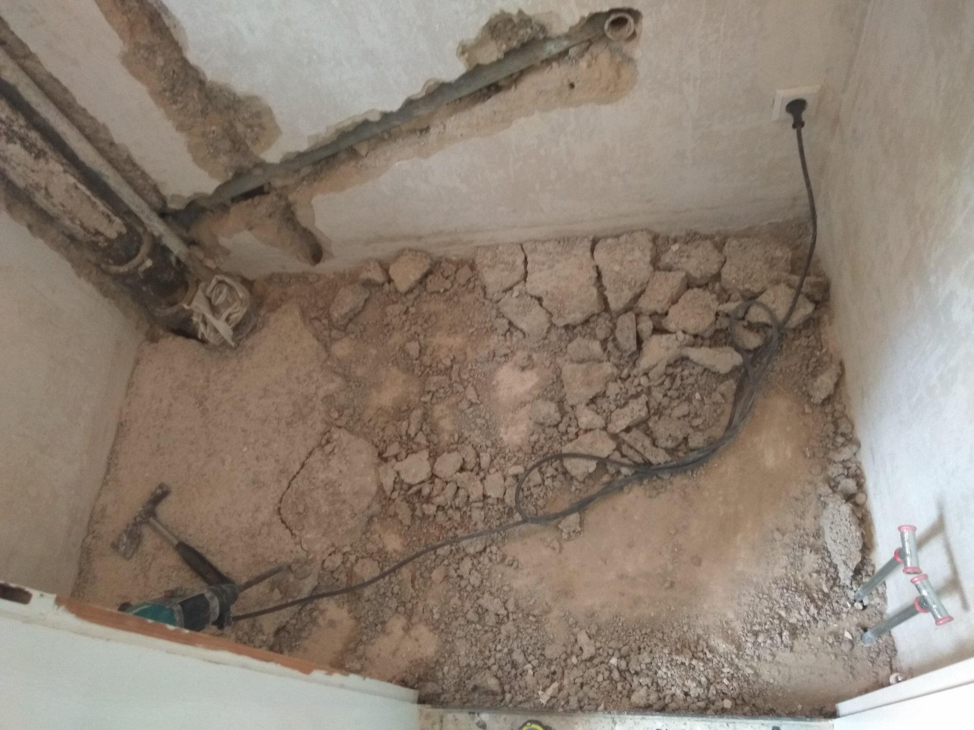

    Die Böden/ Decken sind Stahlbetonträger mit Hohlkörpersteine. Ich habe die alten Fliesen bereits entfernt und eine 2,5cm bröckelige Schicht unter den Fliesen (kein Estrich). Jetzt bin ich bei den Hohlkörpersteinen angelangt, und habe eine sehr unebene Fläche.
    Auf diesen Boden will ich eine Fußbodenheizung anbringen.

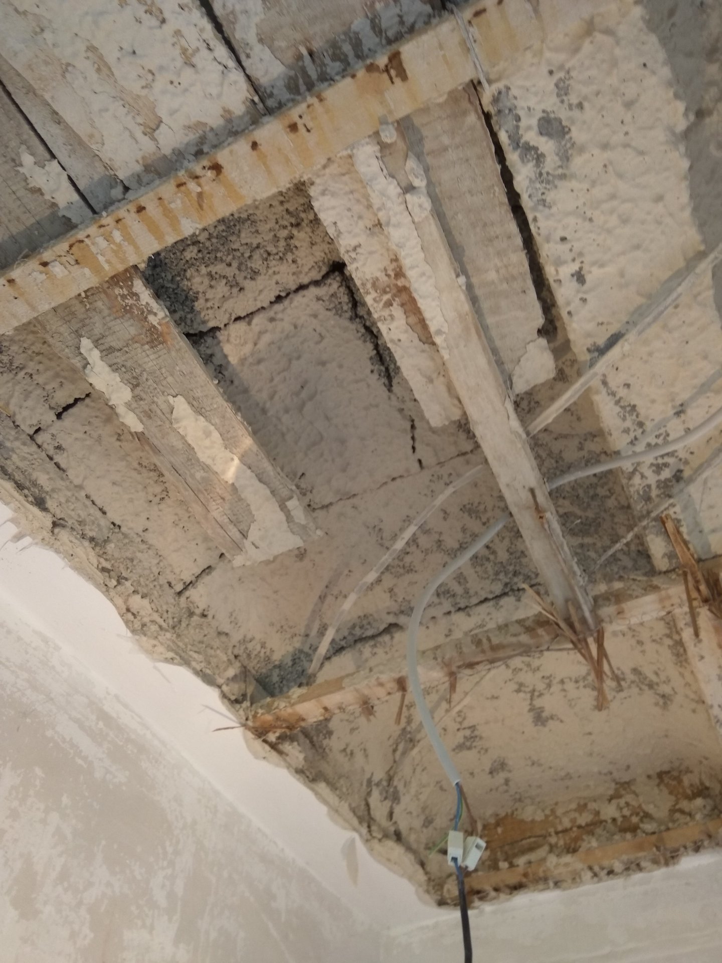

    Die Frage nun, kann ich von den Hohlkörpersteinen zum Ausgleich eine 1cm Schicht abtragen? Da die Steine gewölbt sind, ist in der Mitte mit weniger Stärke der Steindecke zu rechnen.
    Das Haus ist BJ 1963.
    Danke für eure Einschätzung.

    mach mal bitte ein Foto von der Decke
  3. #3 Tschain, 03.08.2018
    Tschain
    Tschain
    03.08.2018
    Es gibt keine ebene Oberfläche. Die Decke ist die über diesem Raum, sollte aber zum Keller hin die gleiche sein. (Unterhalb diesem Raum ist der keller.)

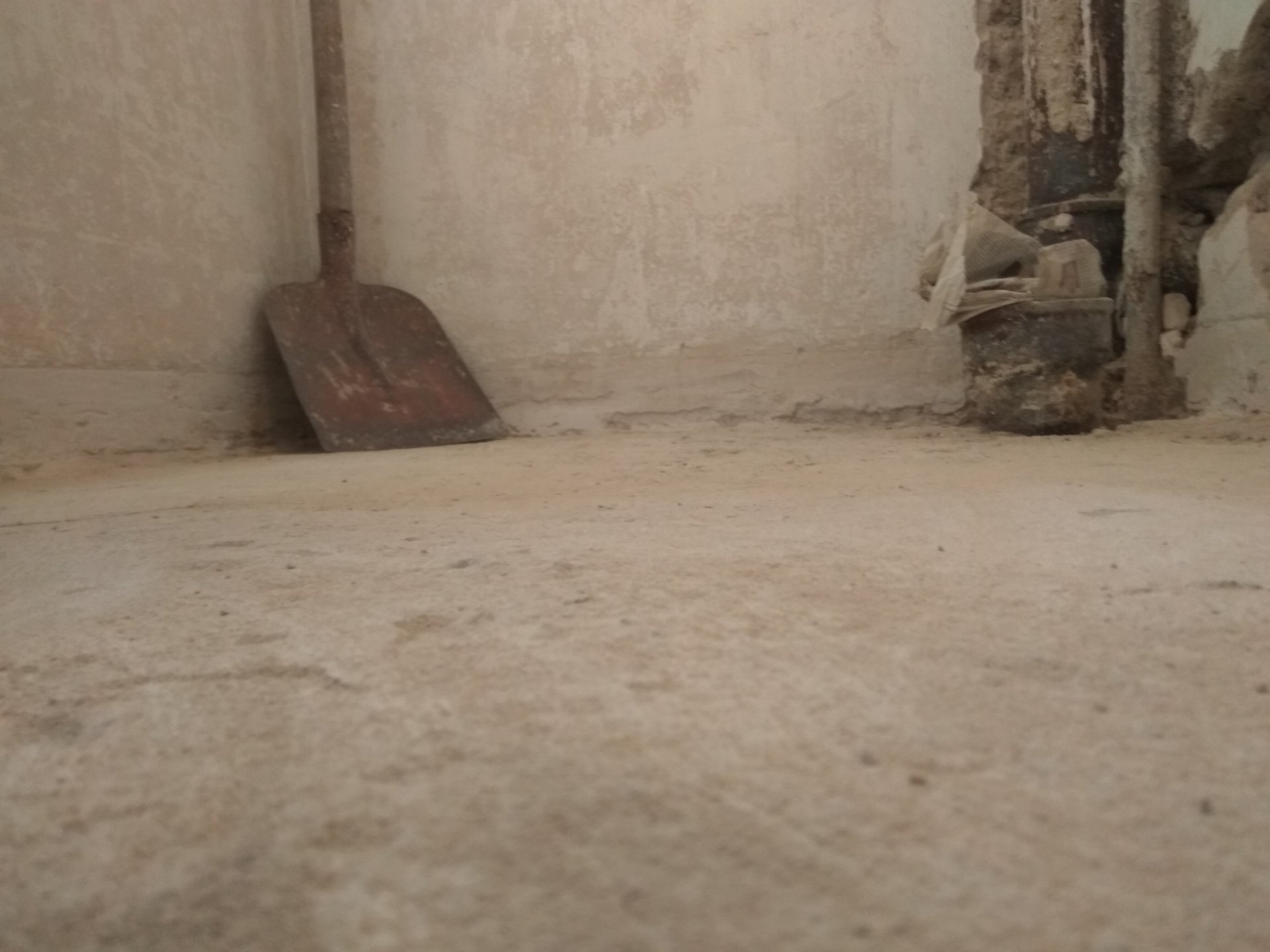

    Update:
    Ich hab an einer Stelle gesehen das unter dem uneben Boden massiver Boden sichtbar ist.
    Stellt sich heraus, das war irgendein Leichtbetonboden.
    Jetzt ist die Oberfläche so wie ich es gewohnt bin. Zwar nicht perfekt, aber jetzt ist genug Platz für die Fußbodenheizung.
