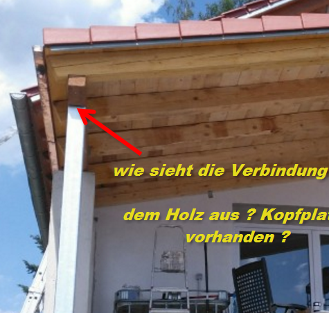

    Guten Abend zusammen!
    Ich würde gerne vor dem Winter die Terrassenüberdachung (pultdach 5x3m , 3m von der Wand weg,5m Länge sparren,11° neigung) rundherum verglasen und als wintergarten nutzen.
    Die überdachung hat mein Opa damals gebaut,auf der niedrigen seite liegt es auf einer Betonmauer auf,auf der hohen seite auf einem quadratischen stahlrohr.
    Das Stahlrohr ist außen 140x140 ,hat 5mm wandstärke und ist 3m hoch.
    Hat jetzt jahrelang gehalten,habe aber aufgrund der Lautstärke des Blechdachs Dachziegel raufgemacht.Dazu dann noch Schneelast im Winter...
    Und ich will jetzt nicht alles einglasen und danm wieder rausmachen müssen weil ich ne größere Stütze brauche
    Also nur kurz und knapp...ist es ausreichend dimensioniert oder nicht?

    Okay.Also angenommen es steht eine stütze ganz allein in der gegend.unten verschraubt in nem Betonfundament. Die stütze ist 140x140mm und 5mm wandstärke , und 3m hoch.
    Wieviel Last kann man da raufpacken bevor sie sich durchbiegt? :)
    Hat jetzt jahrelang gehalten alles,aber trotzdem ,jetzt sind 800kg mehr aufn dach durch die taschen,und der schnee wird auch nicht mehr soooo gut rutschen.

    140x140x5mm ist vermutlich grob vergleichbar mit HEB 120.
    Also technisch ca. 25 Tonnen (ohne Gewähr) als Stütze

    Servus Alex, die Antwort auf die Frage was so ein Träger kann, kann man schon geben.
    Das ist keine Statik. Ich kann aber gerne dazu den Rechenweg und die Annahmen einstellen.
    Wenn du schon mal ein 14 cm Vierkantrohr in der Hand hattest, dann weisst du wie massiv das Teil ist.
    Eine Statik beinhaltet die Betrachtung der Gesamtsituation (vor Ort)
    Zustand der Bauteile (Rost, Durchdringungen)
    Auflager (Anbindung an Bodenplatte unten und Balken oben...)
    usw.
    Eine einzelne Stütze für die Firstseite ist denkbar ungünstig.
    Ehrlich gesagt kann ich mir die Konstruktion gar nicht gut vorstellen.
    Steht die Stütze an der Hauswand ?
    "Normal" wäre in so einem Fall jeweils eine Stütze in den beiden Ecken.
    Ganz unabhängig davon heisst das Vorhaben "Verglasung einer Terrassenüberdachung" in einem Wort Wintergarten.
    Und dafür brauchst du in Bayern immer eine Baugenehmigung, mit dieser wird auch die Standsicherheit nachzuweisen bzw. zu bestätigen sein.
    3 Meter Abstand zur Grenze auf jeden Fall einhalten.

    stell doch mal ein Bild von dem ganze ein.
    Das ist noch keine Statik, aber zumindest macht es die Sache ein wenig klarer.

  17. #17 simon84, 05.07.2017
    23.429
    7.000
    Sehr schön, ist so wie bei mir, Terrasse auf der Giebelseite.
    Würde mir da keine Sorgen machen ob das ganze jetzt 500 kg mehr wiegt wegen den Ziegeln.
    Die ganze Konstruktion ist sehr massiv.
    Das ganze steht aber schon auf dem Boden oder ist da noch was drunter? Im Foto täuscht das vielleicht etwas durch den Winkel.
    Wie gesagt, mit der Baugenehmigung ist halt so eine Sache.
    Sobald du das verglast oder Seitenwände dran baust zählt es als Wintergarten.
    Aber da musst du deine Baubehörde fragen.
    Wenn du 3m Abstand zur Grenze hast sollte es auch kein Thema sein das zu genehmigen, aber an der Stelle brauchst du dann für das Ganze,
    also Dach, Stützen usw. eine Statik.

    Drunter ist ein kleiner carport,links komplett mauer und rechts unter der stahlstütze steht eine massive stahlbetonstütze (mit unterzug zum haus hin ( https://preview.ibb.co/cPNKpa/Screenshot_20170705_151801.png ) ...beton und holz ist kein problem,da weiß ich was man braucht (und rechne es aufs doppelte um meistens...an weiß ja nie was man mal wo hinstellt oder baut.Im Haus sind alle Decken auf 5kn/m²/z.b. ausgelegt) nur stahlstützen sind "neuland" für mich

    wie schon gesagt, die Tragfähigkeit der beiden Eisenstützen ist ausreichend.
    noch eine Frage, wie sind den Verbindungen Eisen/Holz gelöst ?
    sind da Kopfplatten auf den Stützen geschweißt ?
