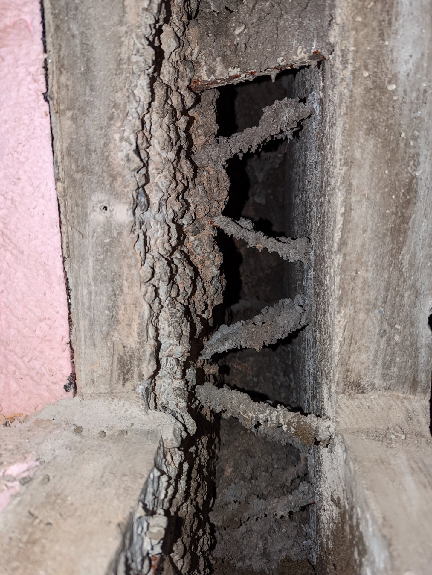

    Hallo zusammen
    im März 2022 wurde unser Rohbau begonnen. Der Keller wurde innerhalb eines Tages aus WU -Fertigbetonteilen zusammengebaut. Diese wurden schließlich mit Beton gefüllt. Bei den Beton-Fertigteilen haben 3 von 4 Fensterrahmen für den Lichtschacht gefehlt. Deshalb wurde an diesen Stellen geschalt.
    Nach vielen Verzögerungen sollten heute endlich dort Fenster eingebaut werden. Als die Schalung abgenommen wurde, kamen große Hohlräume, die nicht mit Beton ausgefüllt waren neben und unter der Schalung wann jeden Fenster zum Vorschein. Fotos hänge ich an.
    Gibt es hierzu spezielle Sachverständige? Ist zu erwarten, dass diese Hohlräume auch an anderen Stellen sind? Ab wann können wir uns am besten wenden?
    Wir machen uns große Sorgen um die Standsicherheit und die Dichtheit unseres Kellers.

    Wahrscheinlich schlecht mit der Rüttelflasche verdichtet.
    Muss nachgebessert werden.
    Wie man die Wand ohne Zerstörung von Innen auf weitere Hohlstellen prüft, weiß vielleicht @SIL

    Klar - in Berlin gibt es diverse Sachverständigenbüros mit guter Reputation für genau dieses Thema.
    Das sollte auf jeden Fall ordentlich geprüft werden, wenn das eine Weiße Wanne gemäß WU-Beton-Richtlinie werden sollte.
    Für die Standsicherheit müssen mindestens alle größeren Hohlräume gefunden und verfüllt werden.
    Für die Wasserundurchlässigkeit wird es schwieriger. Sind mehrere Fehlstellen vorhanden, ist zu überlegen, ob man hier nicht mindestens auf den Außenwänden bis auf die Bodenplatte eine zusätzliche Außenabdichtung aufbringt, weil niemand garantieren kann, das jetzt alles WU-Qualität hat.

    Bei so einer Betonage würde ich nicht nur die Dichtigkeit auch den Standsicherheit in frage stellen

    Wende dich an deinen Vertragspartner für das Haus bzw. Keller. Zeig ihm das als Mangel schriftlich mit Foto an. Er soll sich kümmern und in Ordnung bringen. Erst wenn er nicht will, kümmerst du dich selber um einen Gutachter / Sachverständiger.
    Gerade um die Fenster herum, ist es mit der Beton - Verfüllung immer etwas kritisch , wenn nicht ordentlich verdichtete wird. Vielleicht es ja auch nur ein Einzelfall. Aber man weiß es nicht.
    Versucht doch mal mit einer Kloppfprobe und Unterschiede im Klang Hohlstellen zu suchen.

    Ich habe heute mit zwei verschiedenen Sachverständigen für den Betonbau Schwerpunkt WU Keller telefoniert. Beide haben gesagt, dass es durch eine Fachfirma genau geplant und dann umgesetzt werden muss. Wenn das nicht geschieht bestehen Gefahren für Standsicherheit und Dichtheit des Kellers.

    Ich habe mir schon oft gedacht, dass diese Beton Fertigteile zum ausfüllen nicht das gelbe vom Ei sind.
    Der Füllspalt ist schon recht eng. Und ob alles 100% ohne Lunker gefüllt ist lässt sich nachträglich nur schwer feststellen.
    Ich würde auf jedenfall aussen schon mal einen Dichtanstrich mit einplanen. Schadet vermutlich keinem Keller.

    Laut Foto ist die Außendämmung schon drauf.
    Keller laut TE an einem Tag errichtet.
    Sprich Vormittag die Betonhohlwaende geliefert und montiert. Nachmittag kam der Fertigbeton und ab zur nächsten Baustelle.
    Ob da ein Innenrüttler im Einsatz war, ist ungewiss.
    Würde gern auch mal die Lieferscheine vom Fertigbeton sehen wollen. Es kann alles ganz harmlos und nur mal was am Fenster fehlen, aber es kann eben auch mehr fehlen..... Das muss geprüft werden !
    Mit dem Prüfergebnis entscheidet sich erst, wie es dann weiter geht.
    Ich würde da im Keller auch keine weiteren Arbeiten zur Zeit ausführen lassen, lieber TE

    Das ist gut, das ist der richtige Weg ....
    Was du dem Keller - Bauer sagen musst:
    "Du zweifelst den fachgerechten Beton - Verguss aller Betonhohlwaende an" . Als Nachweis zeigst du ihm die Löcher an den Kellerfenstern. Du erwartest eine Prüfung und einen Nachweis. Auf keinen Fall soll nur ein Handwerker kommen und die Löcher an den Fenstern zuschmieren. Das akzeptierst du nicht."
