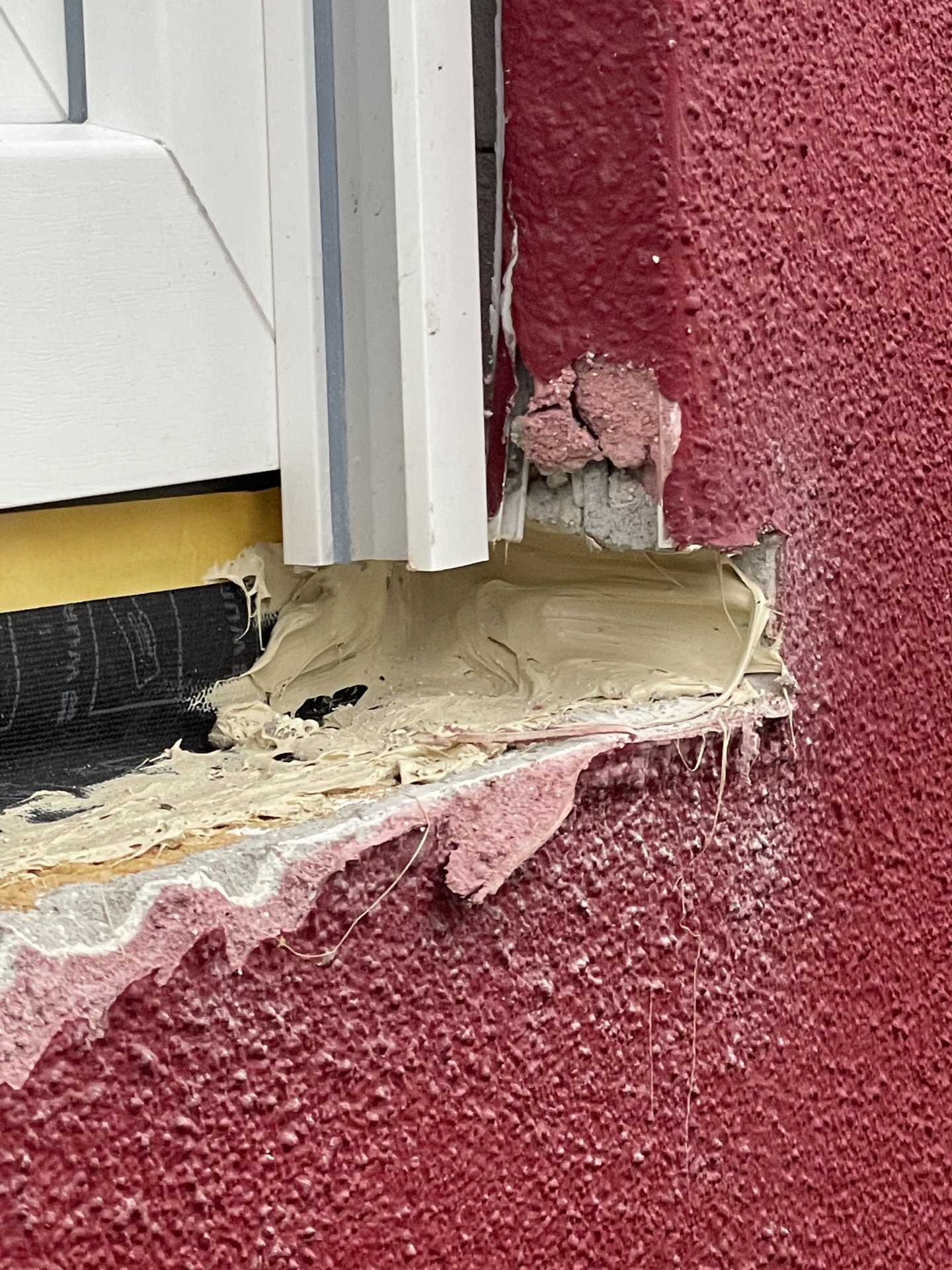

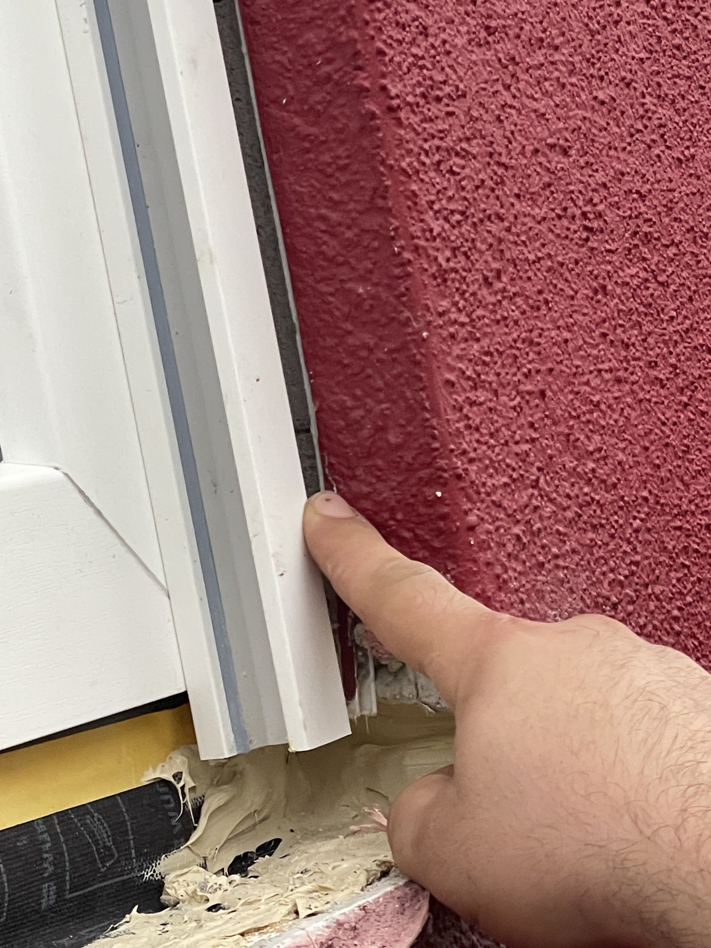

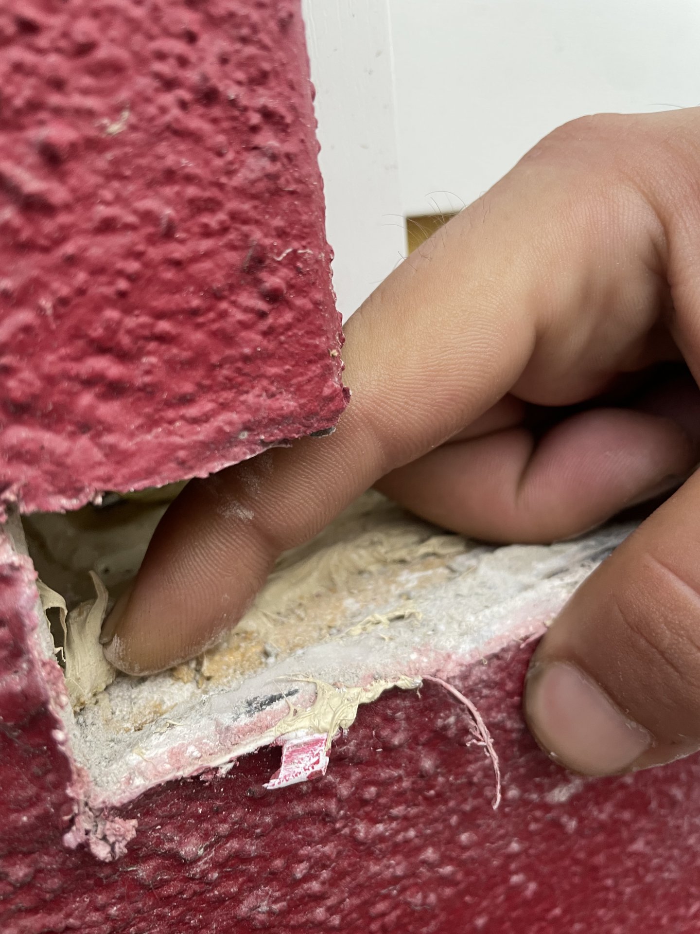

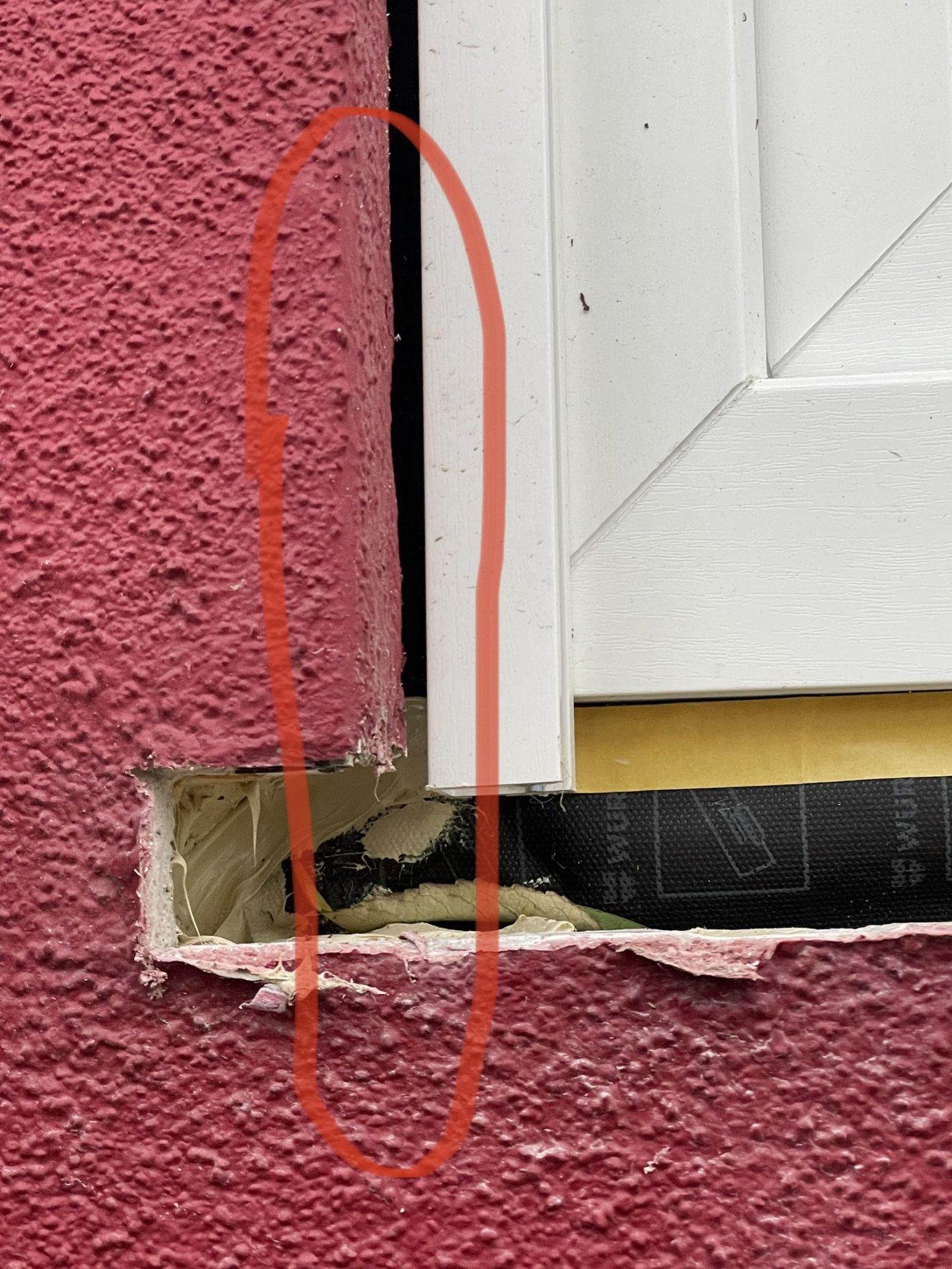

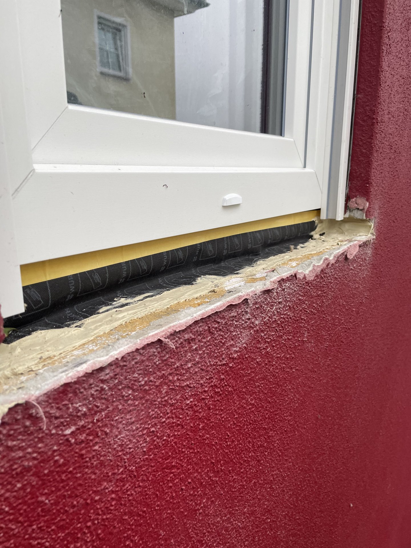

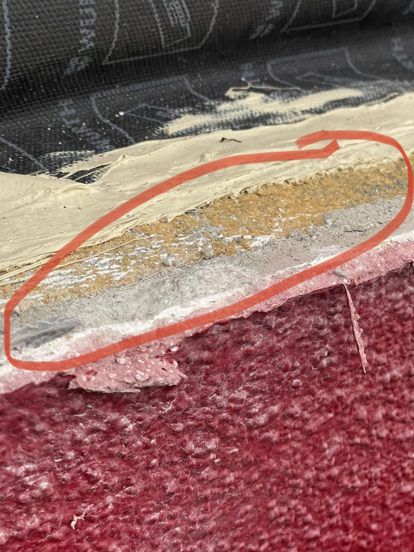

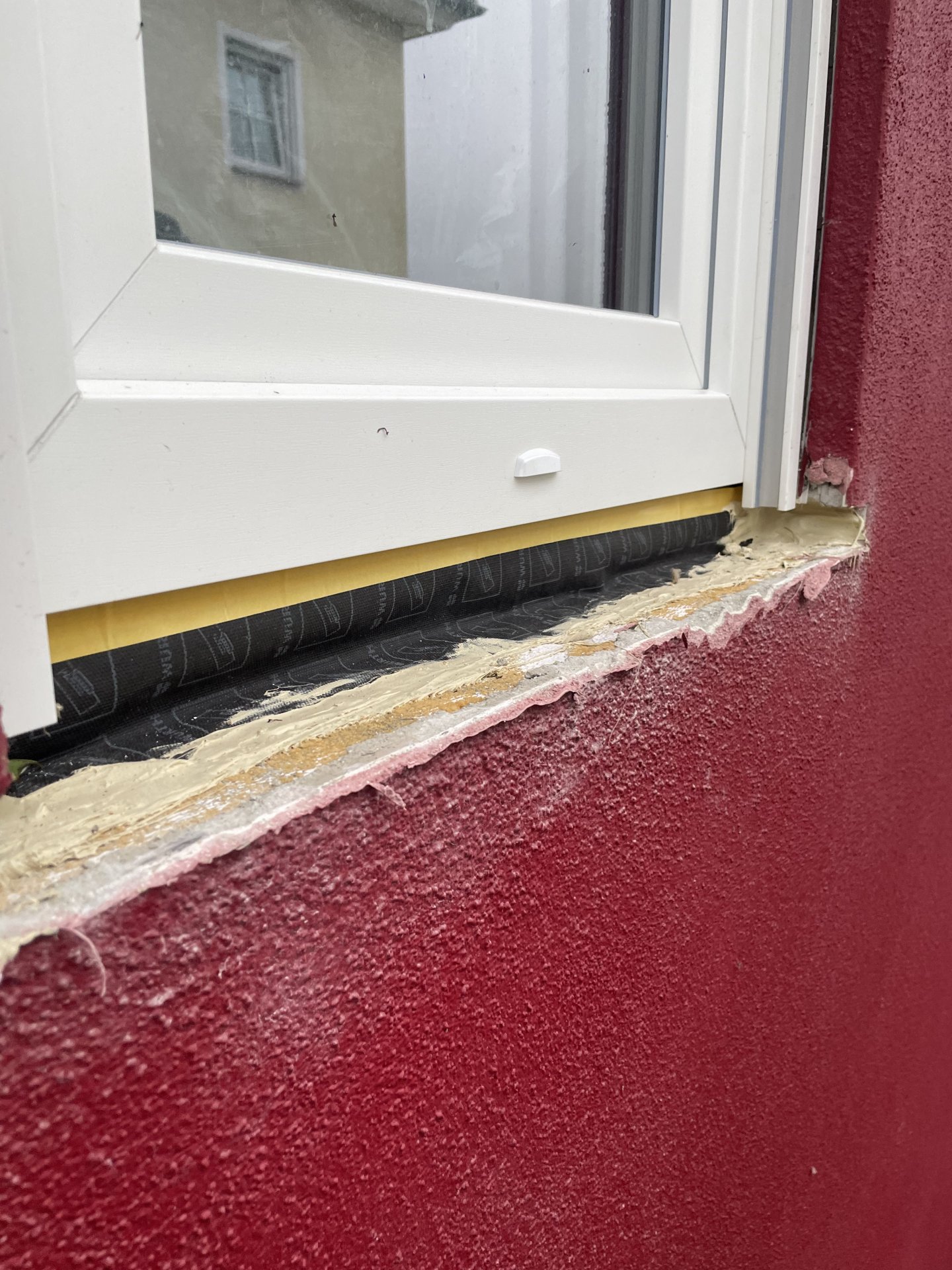

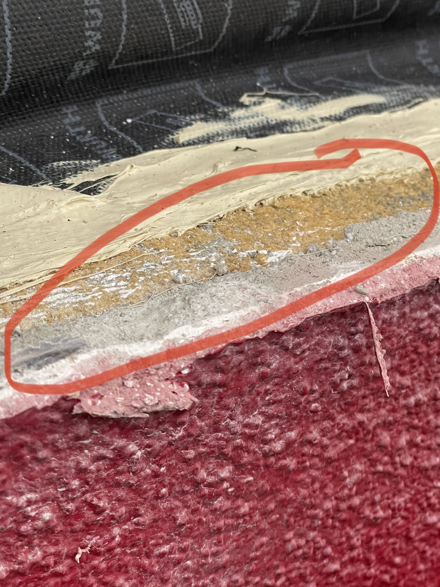

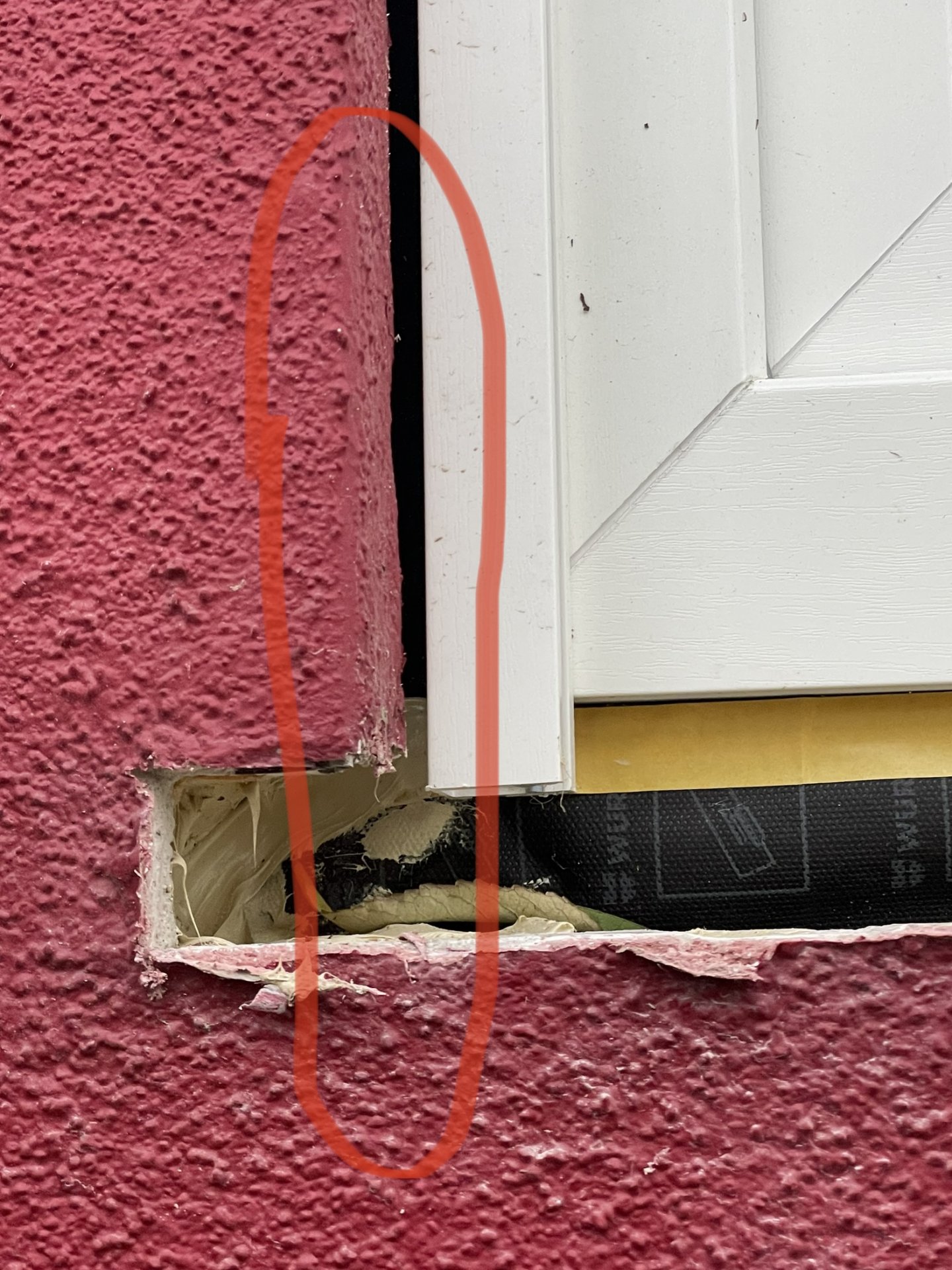

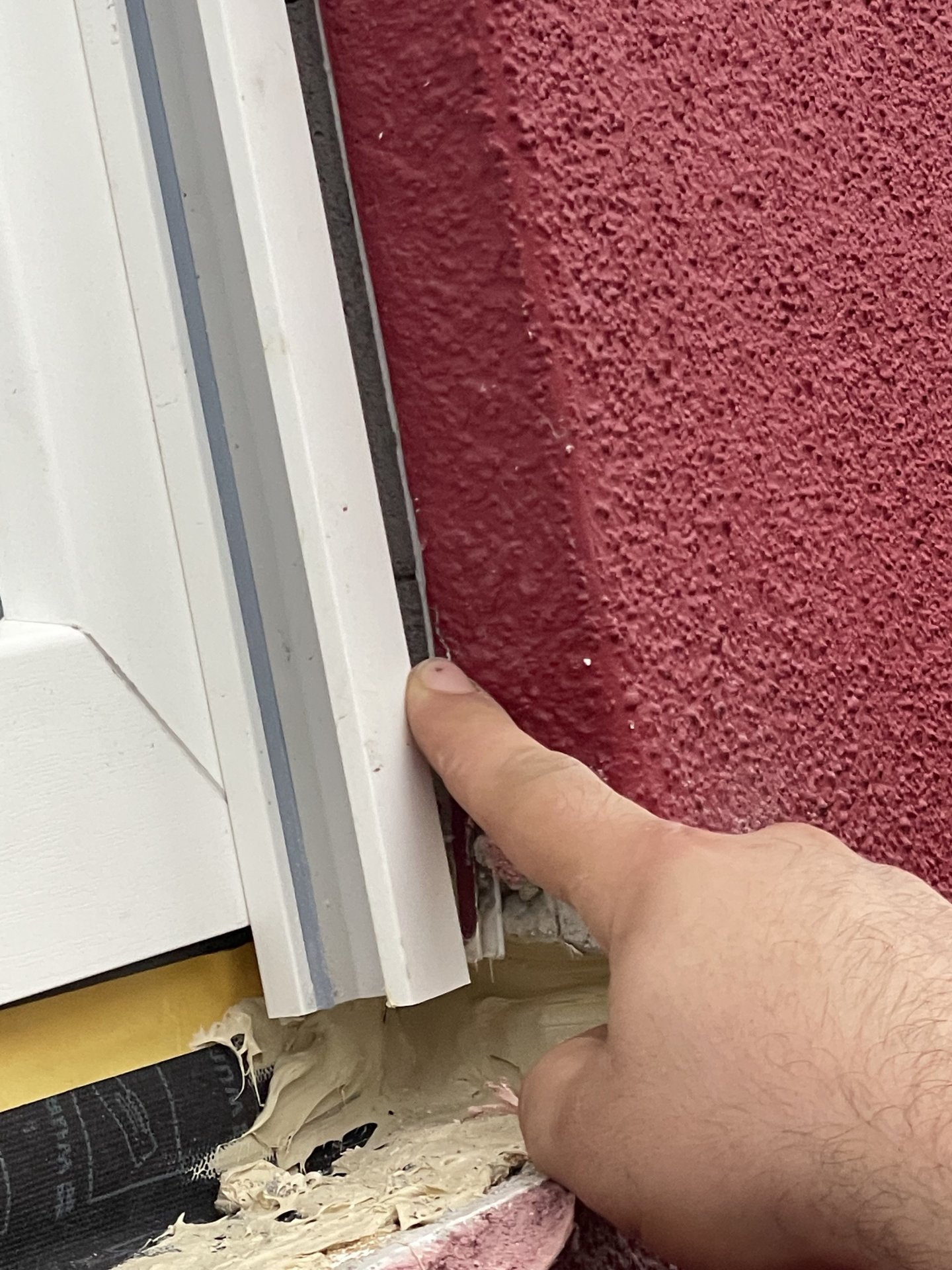

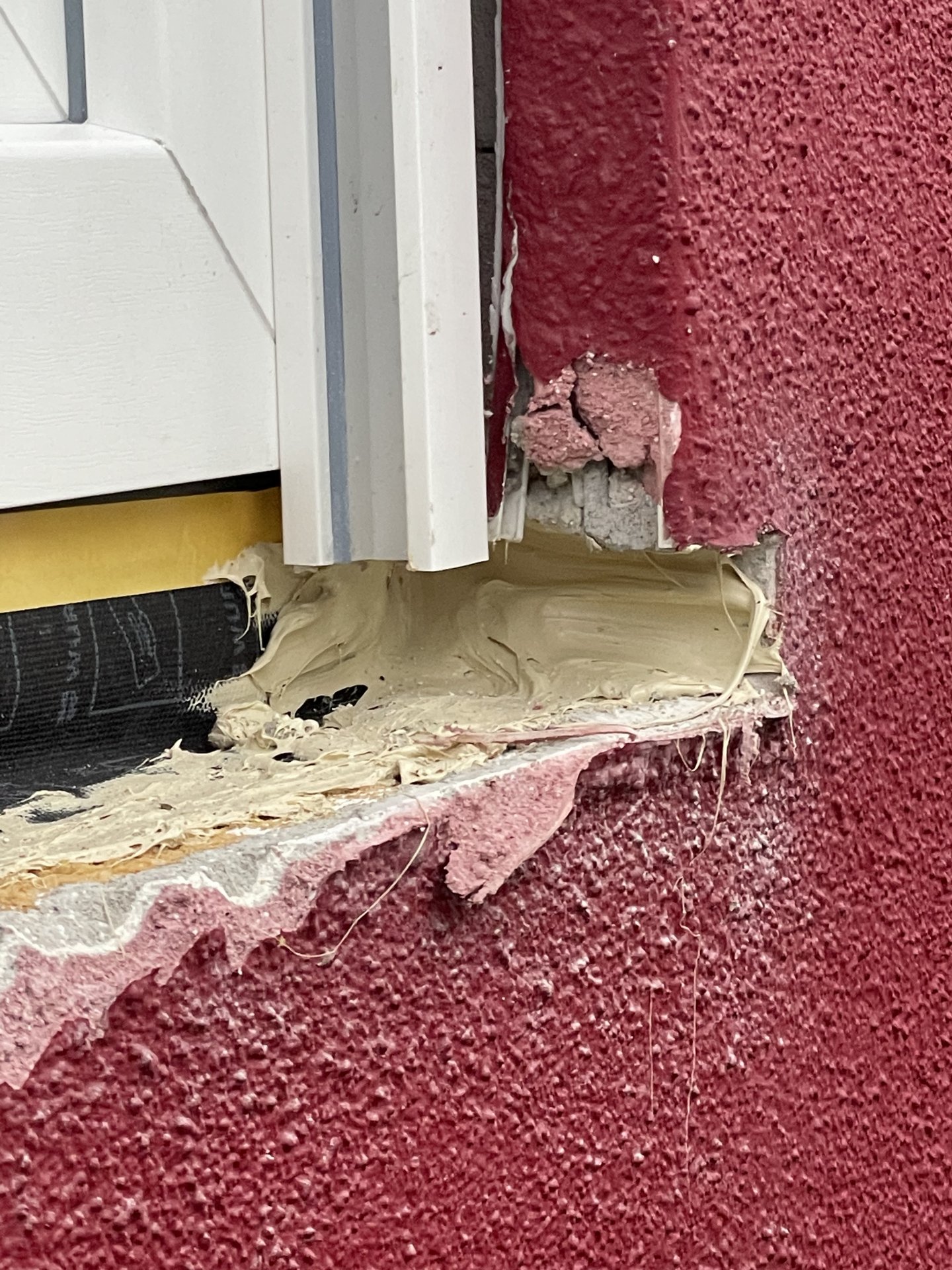

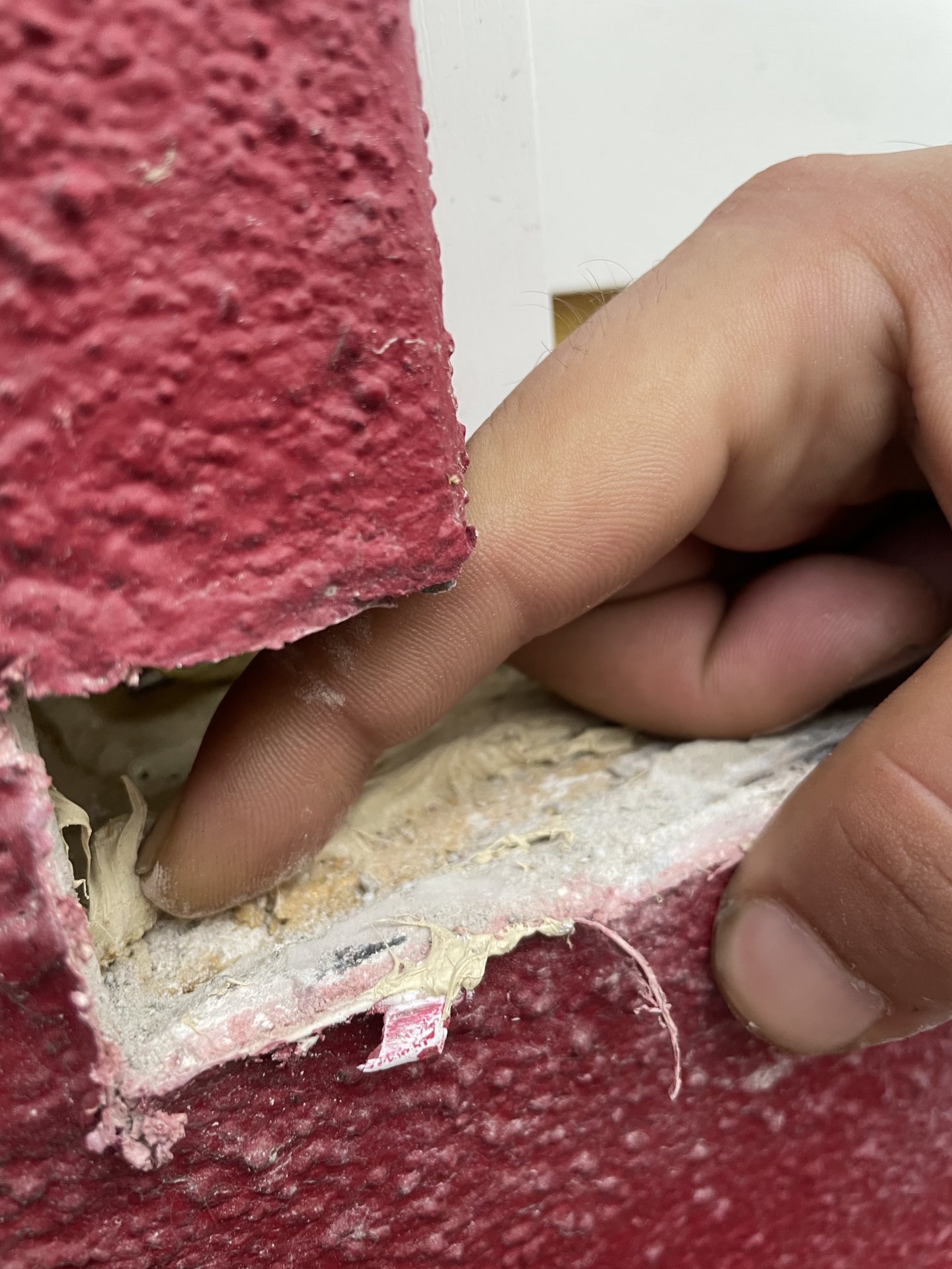

    Hallo zusammen, bei mir im Haus (Ytong-Bau) wurden Fenster ausgebaut und neue Fenster eingebaut. Außerdem wurden die Außenfensterbänke entfernt. Dabei ist mir aufgefallen, dass die Hohlräume (siehe Fotos) nicht ganz einwandfrei aussehen - bzw. die Tatsache, dass überhaupt Hohlräume vorhanden sind - und dass ich hier vermute, dass Wasser eindringen könnte. Könntet ihr euch die Fotos bitte einmal anschauen und mir sagen, was ihr dazu denkt? Für jede Meinung bin ich so dankbar! Tausend Dank und viele Grüße!

    Wenn du es so lässt wird sicher Wasser eindringen. Ich gehe mal davon aus das die Arbeiten noch nicht fertig sind.

    Ja, es sollten jetzt als Nächstes eigentlich die neuen Fensterbänke montiert werden, aber dann ist ja trotzdem noch der Hohlraum vorhanden und es kann darüber Wasser eintreten, oder? Wie könnte man den Hohlraum bestmöglich schließen bei einem Ytong-Bau? Und was muss ich beachten bei der Montage der Fensterbänke, damit nichts passiert? :-( Ich bin euch sehr dankbar für jeden Hinweis. Danke!!

    er wird die Lüken mit Sicherheit mit einem Schaum, Hinterfüllband und/oder anderen dafür zugelassenen Materialien eindichten. Ich sehe zu diesem Zeitpunkt gar kein Problem.
  8. #8 Ettlingen, 16.10.2024
    Ettlingen
    Ettlingen
    13.05.2024
    554
    138
    Da wäre der TE nicht der erste, der damit auf die Nase fällt.
    - bevor die Fensterbank montiert wird, muss unterhalb eine zweite Abdichtungsebene geschaffen werden
    - die Ausschnitte im Mauerwerk links und rechts, dienen der Aufnahme der Fensterbankendstücke
    - der seitliche Spalt am Übergang Rolloschiene zu Putz, wird vermutlich noch verleistet
    Fragen, die du mit dem Fensterbauer besprechen solltest:
    - wie wird der Bereich der Fensterbankendstücke (Gleitabschluss) in das Mauerwerk eingebunden (Kompriband + einputzen)?
    - wie wird die zweite Abdichtungsebene unterhalb der Fensterbank ausgeführt?
    - ist die Fensterbank lang genug um zu gewährleisten, dass die Rolloschiene in die Fensterbank entwässert?
    - womit wird die Fensterbank unterfüttert und wird ein Antidröhnstreifen aufgeklebt?
    Was mich persönlich noch interessieren würde:
    - sind beim Aus-/Einbau im Bereich der Laibung innen Schäden entstanden?
    - wurde der Rollokasten und die Rollos selber erneuert und wenn ja, wie?
