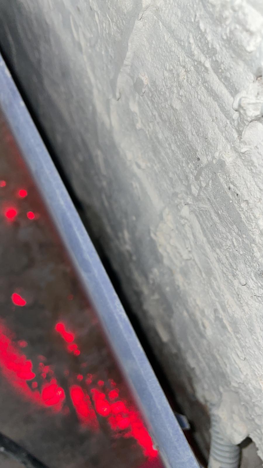

    ich verkleide meine Küche gerade mit Rigipsplatten. Die Wand ist leider so extrem uneben und an manchen Stellen knapp 2cm breiter. Mit den Gipsplatten möchte ich das alles begradigen und dann ordentlich verputzen.
    Jetzt, nachdem die erste Gipsplatte eben aufgestellt ist, gibt es hinter der Gipsplatte einen Hohlraum. Sollte ich diesen Hohlraum füllen? Mit Spachtelmasse, Kleber oder Schaum? Oder kann ich das bedenkenlos so lassen? An der Wand selber wird nichts befestigt, da der Bereich für die Küchenzeile ist.

    Wenn man Platten an die Wand klebt, bleiben immer Hohlräume. Die sollten halt nicht zu groß werden. Daher vermulltich der Hinweis auf Videos, wie man grundsätzlch Platten verklebt.

    Gut, an erster Stelle geht es auch nicht ums begradigen. Sondern eher darum, dass ich den alten Putz bis auf eine Höhe von 1,5m rausgeschlagen habe um neue Elektrokabel und Wasserleitungen zu verlegen. Es war nicht nur Putz, sondern auch alte Gipsplatten an der Wand befestigt.
    Daher der Gang zu den Gipsplatten. Der alte Putz hatte eine Stärke von ca. 3cm. Durch das rausreißen ist die Wand halt sehr uneben und von der Struktur her schon etwas schief. Mir stellt sich nur die Frage, ob ich den Hohlraum auf dem Bild füllen muss oder ob das so bleiben kann.

    die Batzenweise Verklebung der GK Platte (Trockenputz) ist ok, aber für entsteht die Frage, welcher Raum befindet sich auf der
    anderen Wandseite?
    Trockenputz ist bei Schallschutz denkbar ungünstig, dann sollten die Platten vollflächig verklebt werden

    Hinter der Wandseite ist die Außenwand vom Haus, die ist auch isoliert. Für mich stellt sich hier die Frage, ob sich in dem Hohlraum Schimmel oder sonstiges ansammeln könnte und ob es der Stabilität zu gute kommt, in den Hohlraum Putz, Schaum oder sonstiges zu füllen.

    Bei Außenwänden müssen die Platten vollflächig geklebt werden, einmal um Schimmel zu vermeiden,
    andererseits werden sich die Batzen irgendwann abzeichnen.
    Am Besten verklebt man die Platten mit Ansetzgips, kein Schaum oder ähnl.

    Danke für deine Antwort. Wie gehe ich dann jetzt am besten vor? Die eine Platte ist bereits verklebt an der Wand, jedoch nur mit ein paar Batzen. Soll ich den wieder raus nehmen und neu verkleben oder durch die Lücke Ansetzgips einfüllen?
    Geklebt habe ich die Platte ebenso mit Knauf Perlfix Ansetzgips. Gibt es auch einen Trick, wie ich feststellen kann, wie viel Ansetzgips ich auf die Platte draufmachen muss?

    ich würde die Platte wieder entfernen,
    einen Trick gibt es da nicht, kommt drauf an wie tief die Unebenheiten sind die du überbrücken musst.
    Am besten zu zweit montieren, Ansetzgips auf die Platte vollflächig aufbringen und dann einer links einer rechts
    anpacken, sonst könnte die Platte brechen,

    Danke dir für die Hilfe. Wäre es in dem Fall jetzt doch nicht besser zu verputzen statt die Gipsplatten zu kleben? Der Hohlraum ist doch immens groß.

    Bin zwar TB mit Leib und Seele, aber hier muss ich dir recht geben

    Bei den Hohlräumen hab ich auch immer Bedenken, selbst wenn du versuchst die vollflächig zu verkleben..irgendwo wird da einer sein.
    Alternativ könnte man doch die Wand grundieren, Schnellputzleisten draufgipsen und dann verputzen oder?
