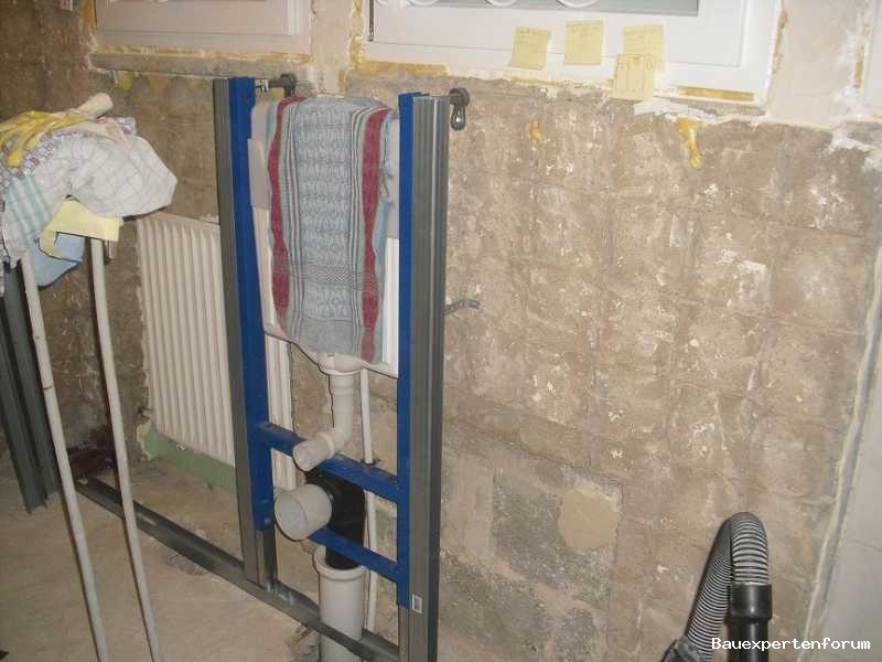

    Hallo zusammen, Bin mein Bad komplett am sanieren (aus 2 räumen einen gemacht)
    An die aussenwand mit 3 fenstern + innenliegende Rolladenkästen und 2 Heizungsnischen wo die Heizkörper beide rauskommen
    und von da aus ein Rohr auf die gegenüberliegende seite für einen Großen Heizkörper gelegt wird, kommt ein vorwandelement von Grohe, das ich über die ganze wand ziehe, mit dem Trockenbauprofilen hab ich schon angefangen. Nur stellt sich mir jetz die frage, ob ich den hohlraum dahinter mit Dämmwolle füllen soll (ungedämmte aussenwand, Haus von 1969) Wenn ich das tue muss ich ja auch eine Dampfbremse anbringen oder?....aber ich lese so viel darüber das man da evt. noch mehr probleme mit schimmel bekommt, wenn man nur den kleinsten fehler macht. Oder sollte man das dämmen dann komplett lassen und nur die trockenbauwand stellen ohne dahinter zu dämmen?
    Die decke wird auch ca. 12cm abgehangen um Led spots einzubauen und die 2 unterschiedlich hohen decken auszugleichen und da darüber ein ungedämmter Dachboden ist, habe ich da das gleiche problem mit Dämmung und dampfbremse. Kann man das überhaupt ohne Dämmung machen? Würde dann das risiko für schimmel niedriger sein?
    Vielen Dank für jeden Tip den ihr mir geben könnt

    Foto is nichmehr ganz aktuell, sollte aber reichen:-)

    Hallo Tim,
    das ist gar nicht mal so einfach, wie es auf den ersten Blick aussieht.
    Ohne Dämmung:
    Bei einem öfter mal feuchten Bad und davon sollte man ausgehen, kann sich je nach Qualität der Mauer durchaus auch Feuchtigkeit auf der alten Innenseite
    niederschlagen. Hier würde schon eine Dampfbremse mit kleinem sd-Wert zwischen den Platten und sauberem anschließen an Wand und Boden
    Abhilfe schaffen.
    Mit Dämmung:
    wenn du dämmst, dann kommst du um eine Dampfbremse nicht umhin. Durch die Dämmung erhält die Wand noch weniger Wärme und die Feuchtigkeit wird sich
    auf der Innenseite der alten Wand niederschlagen.
    Probier das einfach mal im U-Wert Rechner aus und spiele mit den Klimabedingungen für den Innenraum. Dabei vor allem mit der Feuchtigkeit.

    Erstmal Danke für die Antwort Andybaut.
    Ist ein echt schwieriges Thema, wo ich gerne mit bestem gewissen weiterkommen würde da man nach dem Trockenbau und Fliesen ja nie wieder was von der Wand dahinter sieht.
    Hatte schon ne schimmelige ecke im Rolladenkasten, wo ich mich hab bequatschen lassen den zu dämmen...und siehe da, altbau und Rolladenkasten dämmen, nicht gut, da wo die gurtführung ist hats angefangen.
    Also alle wieder rausgerissen und es war danach wieder schön beim alten unschimmeligen:-)
    Deshalb mach ich mir halt so meine gedanken um solche stellen, is ja auch kein Superdichter Neubau.
    Man hört auch überall was anderes, kommt sicher auch immer auf die gegebenheiten an.
    Aber, Theoretisch könnte man das auch ohne Dämmstoff und nur vorsichtshalber mit sauber aufgeklebter Dampfbrems Folie machen, was die chance schimmel hinter der wand zu bekommen verringert...richtig?

    Ich denke du bist auf dem richtigen Weg.
    Im Gegensatz zu 95% aller die so etwas in Angriff nehmen hast du über die Folgen nachgedacht.
    Ohne Dämmstoff und mit Dampfbremse ist das ganze feuchtefrei und dadurch auch schimmelfrei.

    mich würde interessieren, wie du die DB luftdicht bekommen willst.....
