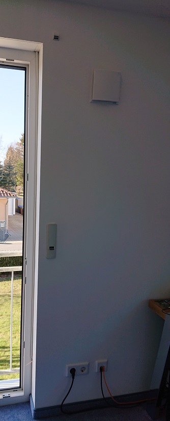

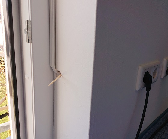

    bei uns wurde vor einigen Tagen ein Rollo nachträglich motorisiert. Dabei wurde von einer Steckdose 30cm über Boden ca. 20cm schräg in die Laibung gebohrt und die Stromleitung auf dem Fensterrahmen nach oben geführt. Beim Bohren des Loches wurde scheinbar recht unvorsichtig agiert, sodass nun im inneren des Porenbetonsteines ein ca. 7x7x1,5cm großer horizontaler Hohlraum entstanden ist. Die Mauerstärke ohne Dämmung beträgt 24cm. Neben dem Hohlraum als solches kommen noch 2 zusätzliche Probleme hinzu. Die Mauer im OG trägt ziemlich genau darüber die Mittelpfette, wobei über der Mauer noch ein Betonsturz über die Giebelbreite verbaut ist (auf Foto 2 ca. bis in die Fotoecke, rechts neben der Lüftung). Zudem ist der Hohlraum auch ziemlich genau auf Höhe einer (von 4 auf dieser Seite) Fensterverschraubung des bodentiefen Fensters sodass diese vermutlich auch keinen richtigen Halt mehr hat.
    Zugänglich ist der Hohlraum momentan lediglich durch die beiden Bohrstellen (ca. 1-2cm Durchmesser)
    Wie kann man das Problem beheben? Bisher wurde es lediglich mit Acryl verschlossen. Gibt es auch eine Möglichkeit die der Statik zuträglich ist? Wäre Porenbetonmörtel eine Möglichkeit oder ist das zumindest über die winzige Öffnung aussichtslos? So bleiben kann es sicherlich nicht.

    Hast Du den Bock selber geschossen oder eine Fachfirma? Wenn Firma, was sagen die denn dazu?
    Wenn Du schlaflose Nächte deshalb hast, kann Dir nur ein Statiker helfen.
    Ansonsten, wenn ich das Übersichtsfoto richtig deute, ist in der Wand ja auch der alte Gurtwickler. Ist ja fast eine ähnliche Position in Bezug auf die Pfette etc.
    Für den wurde ja auch ein nicht kleines Loch in einem Stein vorgesehen und das hat bisher ja auch gehalten, oder?
    Ich würde da nichts machen. Wenn man da jetzt mit Mörtel etc. anfängt muss eh die Wand danach gestrichen werden, weil das bestimmt rum saut.

    Die Größe ist natürlich nur grob bestimmt mit dem Stäbchen, aber wenn ich das problemlos nach links und rechts bewegen kann, lässt sich die Strecke an der Spitze zumindest annähernd bestimmen. Im Optimalfall dürfte ich es seitlich ja nur minimal bewegen können wenn es eine Bohrung von 1cm inkl. durchgeführtem Kabel wäre. Zumal ich es vollkommen unverständlich auch noch schräg Richtung Außenseite des Hauses bewegen kann, also in die vollkommen falsche Richtung.
    Meine Interpretation: Es wurde an der Steckdose viel zu steil Richtung Außenseite gebohrt, das auch noch ein gutes Stück zu weit und dann noch das ein oder andere mal flacher Richtung Laibung angesetzt um es zu beheben was dann zu genau diesem Hohlraum geführt hat. Dazu dann aus Richtung Laibung gerade zum vorhandenen Hohlraum und schon dürfte es ziemlich genau dieses Bild geben, was man mit dem Stäbchen nachvollziehen kann.
    Ja, der Gurtwickler deckt ca. die Hälfte des Loches ab. Danach kommen 20 cm Mauer und dann ist auch schon das Loch für die Lunos da. Den Bock hat eine Fachfirma geschossen und dort habe ich es natürlich auch angefragt - bisher noch keine Antwort. Wegen etwas Dreck hätte ich jetzt keine Bedenken. Da kann man gleich das mit dem alten Gurtwickler mit erledigen. Das hätten wir sonst noch vor uns hergeschoben.

    Nach Rücksprache wird das Loch nun wohl mit Injektionsmörtel verschlossen. Das sollte dann passen denke ich.

    Was könnte daran schaden? Am Ende ist es doch so als ob an dieser Stelle z.B. eine Markise befestigt wäre. Das wäre vom Material exakt das gleiche, bis auf die fehlende Gewindestange in der Mitte.

    Komm wir holen eine Nutfräse, legen einen Kabelkanal an und können bei der Gelegenheit auch gleich das Loch verfüllen...
    Naja - Luft dämmt gut. Ein Klumpen Injektionsmörtel nicht so gut.
    Aber die ganze Panik hier war sowieso für die Tonne.
    Die Last der Mittelpfette wird nicht über eine Türleibung nach unten abgetragen sondern verteilt sich auf die gesamte untere Wandscheibe.
    Risse als Anzeichen für statische Überlastungen des Mauerwerks hat es auch nicht gegeben.
