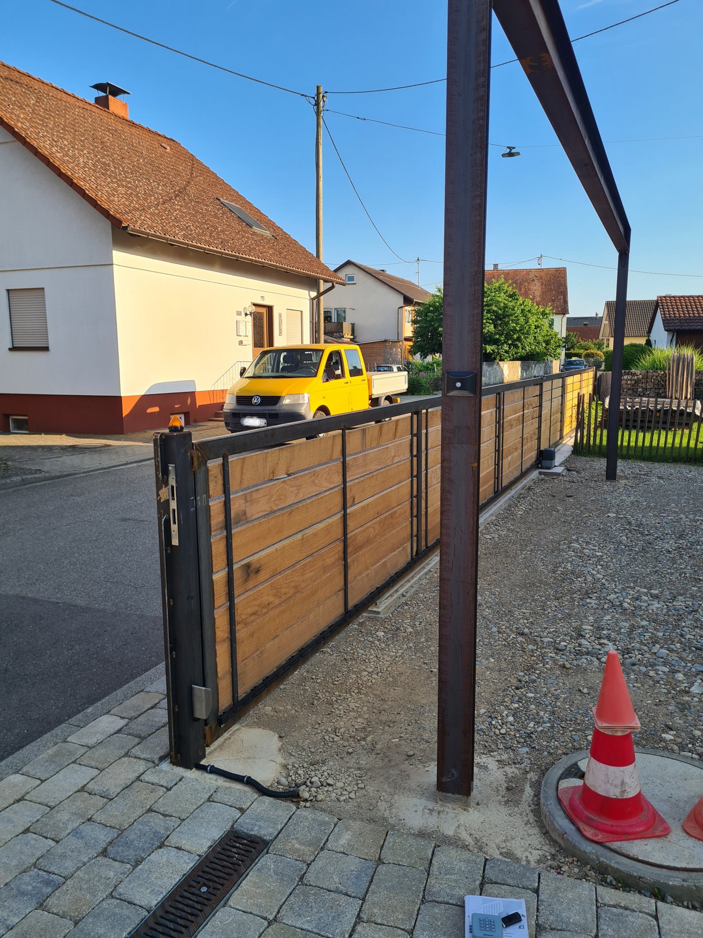

    Moin,
    Hoffe ich hab die richtige Untergruppe;-)
    Es geht nicht um den Keller, sondern um ein Hoftor;-) Aber ums abdichten
    Ich habe 3 Stahl Hoftorpfosten 100x100mm einbetoniert.
    Jetzt ist es mir nicht gelungen den Beton im Rohr drinnen auf die gleiche Höhe wie außen zu bekommen, ich dachte das klappt mit dem Betonrüttler.
    Jetzt kann es natürlich passieren das mir das Rohr unten voll läuft mit Wasser, und dann natürlich nicht abläuft sondern schön stehen bleibt.
    Oben im Rohr sind schloßblechöffnungen etc, so das also schon immer mal etwas Wasser ins Rohr kommt.
    Ich habe jetzt von aussen auf Oberkante Betonhöhe ein Ablaufloch eingebohrt, daher weiß ich auch das es ihnen weiter unten ist.
    Würde das jetzt gerne innen aufs gleiche Niveau wie der Beton aussen bekommen, einfach das mir darin nicht jahrelang das Wasser steht, und eben dann durch das ablaufloch abläuft.
    Was nehme ich da am besten, was ich rein Gießen könnte und auf DAUER nicht schrumpft oder reißt?
    Dachte an Flüssiggummi oder mit Wasserdichtem Brunnenschaum/Bauschaum?!
    Oder ne bessere Idee?
    Danke euch

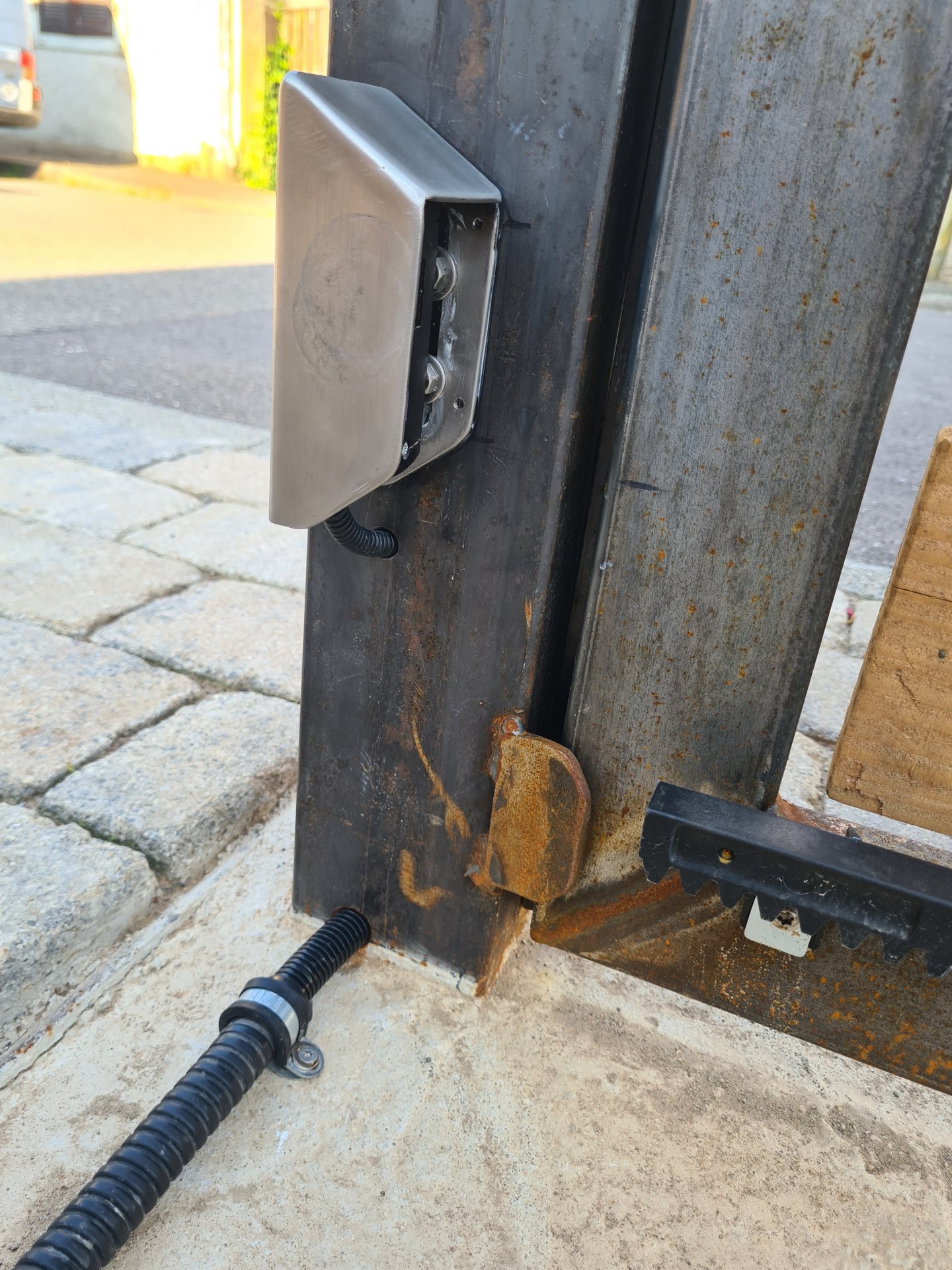

    So habe ich eben drei Pfosten.
    Innerhalb des Rohrs ist der Beton eben ca 5-8cm tiefer.
    Deshalb würde ich eben gerne auffüllen innen um auf die gleiche Höhe des Betons aussen zu kommen.
    Es wird noch komplett aufgefüllt mit Wegedecke um 3cm.

    Man macht sich Probleme, wo es keine gibt.
    Erst schreibst,
    dann
    Davor war das also nur eine Vermutung…
    Aber nur, wenn du das dem Wasser vorher sagst.
    Also: Eher läuft dir das Wasser über die Bohrung jetzt rein, als raus (auch wenn die Höhe innerhalb des Pfosten zu Außen passen würde.)
    Klebe eine passende Abdeckkappe in die (sinnlose) Bohrung. Fertig.
