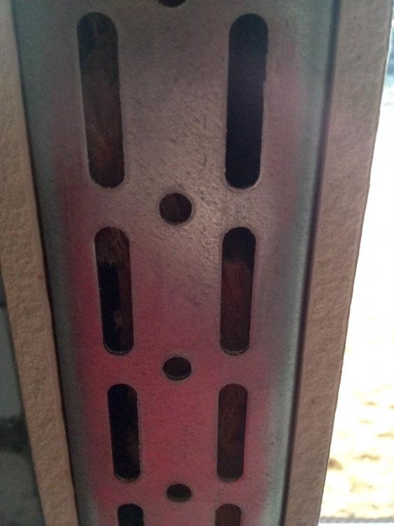

    Bei unserem Neubau werden die Innenwände in Trockenbauweise erstellt. Jetzt haben wir gesehen, dass die Minerallwollplatten sehr lose nur im Zwischenraum liegen.
    Ich als Laie hätte jetzt gedacht, der komplette Innenraum wird komplett damit ausgelegt bis kein Platz mehr frei ist.
    Auf dem Bild kann man das etwas erkannen durch die Schlitze des Metalprofils.
    Unser Nachbar aus der Doppelhaushälft meine das wäre so in Ordnung. Da es eine Innenwand ist, müsste die Wand nur den Schall dämmen. Der Schall würde dann gemäß dem "Masse Feder Masse" Prinzip gebrochen. Durch die Luftschicht würde das Prinzip verstärkt werden. Ist hier weniger wirklich mehr?

    Profilstärke: 75 mm, Dämmung max. 50 mm absolut ok
    die fehlende zweite Beplankung würde bezügl. Schallschutz mehr Kopfzerbrechen bereiten

    weniger ist nicht mehr, aber es schadet hier auch nicht viel...
    Vom Gesetz her besteht in Innenräumen kein Anrecht auf Schallschutz zwischen 2 Räumen einer Wohnung.
    Wenn du jetzt nichts im Vertrag stehen hast, könnte die Wand formal sogar leer sein.

    Eine doppelte Beplankung hätte uns im OG 1200€ gekostet. Das fanden wir in Relation zum Arbeitsaufwand und den Kosten für Regipsplatten einfach zu teuer. Im OG ist ein Kinderzimmer, das Bad und das Elternschlafzimmer. Zwischen dem Elternschlafzimmer und dem Kinderzimmer werden wir noch einen Abstellraum einziehen. Somit ist die erste Trockenbauwand die wir hier sehen, dann zwischen Kinderzimmer und Abstellraum und die zweite die wir einziehen werden (75mm Profil, mit 75mm Dämmung und beide Seiten mit doppelt Beplankung) dann zwischen Abstellkammer und Elternschlafzimmer. Mit der höherwertigen zweiten Wand und dem Leerraum durch die Abstellkammer erhoffen wir uns einen ausreichenden Lärmschutz.

    Ein normaler Wandaufbau für ein 75er Ständerwerk wäre eigentlich 60mm Mineralwolle + 2x 12,5 mm GKB. Zumindest ist das eigentlich Standard. Das nächste Standardmaß für Trennwandfilz wäre 80mm, entspricht aber nicht den Herstellerangaben

    Trennwände zwischen Nutzräumen nicht doppelt zu Beplanken ist ein großer Fehler.

    sorry, mein Fehler, sollte heissen mind. 50 mm und max. 60 mm
