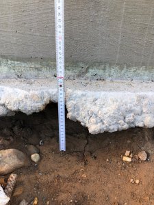

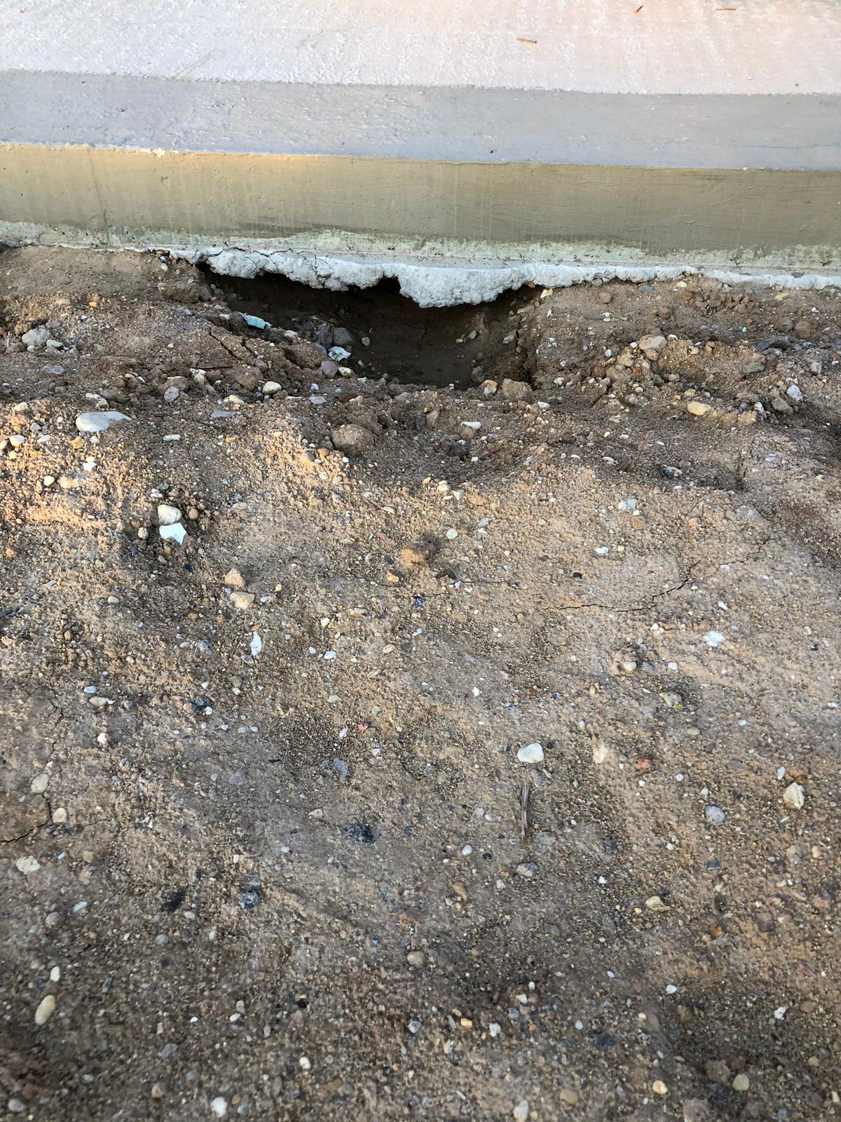

    Hallo zusammen, bin neu hier und hoffe ich bin im richtigen Forum.
    Wir bauen ein neues Einfamilienhaus ohne Keller. Die Bodenplatte liegt seit ca 4 Wochen und das EG ist soweit fast fertig gemauert. Jetzt haben wir etwas entdeckt was uns besorgt. Ein Hohlraum seitlich der Bodenplatte. Ist das ein Problem? Wenn ja lässt es sich beheben?
    Unser Bauunternehmer möchte sich das morgen erst mal anschauen. Wir machen uns allerdings Sorgen.
    Der Hohlraum ist ca. 17 cm tief und geht ca 1,60 unter die Platte. Anbei die Bilder
    Lieben Dank für fachliche Meinungen

    Da gibt es ja verschiedenste Möglichkeiten das zu beheben. Am einfachsten ist wahrscheinlich etwas Beton drunterpumpen bei der nächsten Deckenbetonage.
    Und man sollte mal schauen ob es sonst rundherum ok aussieht.

    Aufgrund der Tiefe mit 1,60 m, sollte sich ihr Tragwerksplaner das ansehen, ist es an einem Gebäudendbereich, geht der Vorschlag von Fabian, befindet sich das eher weiter weg-ein reines unterlaufen von Beton wird da nicht viel helfen, generell stellt sich die Frage wo diese Erscheinung herrührt. Zumindest nach den Bildern ist ihre Bettung extrem knapp ausgeführt, d. h. Ich sehe keine deutliche Überstreckung nach aussen, eine Folie wurde nicht auf das Kiesbett gelegt? Aufgrund der 30er Platte gehe ich vorab von genügend Biegesteifigkeit aus, hinsichtlich des Einbaus der Bettung gibt es ein Protokoll? Verdichtungsnachweis?

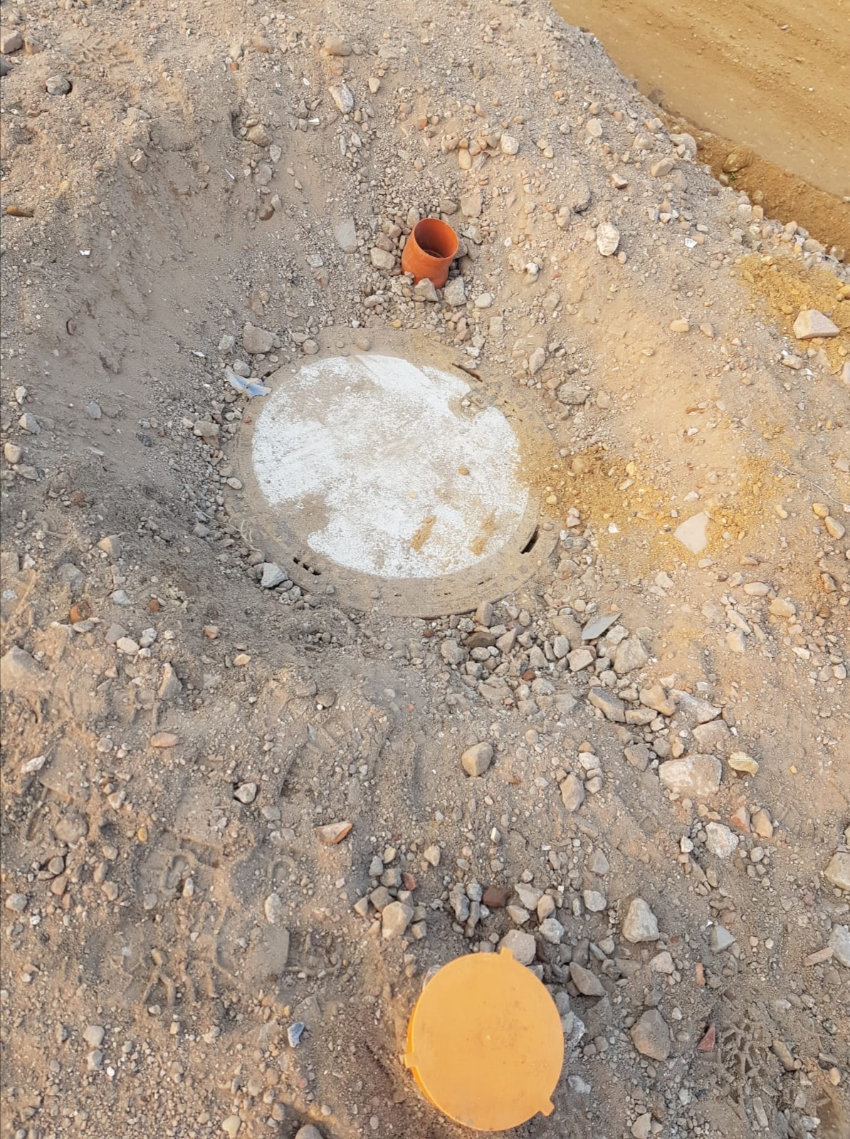

    Wir gehen davon aus, dass die nachträglichen Arbeiten für die Abwasser Rohre mit dem absacken des Bodens zu tun haben. Denn ca da wo wir die Fotos gemacht haben (also da wo wir stehen) ist der Revisions Schacht.
    Wir haben halt Angst, dass sich das weiter unterspült wird und das Haus nachher schief wird (anfängerlich ausgedrückt)

    Es wurde mit irgendeindreck aufgefüllt, es hat geregnet und die gesamte unterbau ist damit pfusch!
    Ist die Bodenplatte wirklich 30 cm? Sieht eher wie 20 cm!
    Sofort baustopp einleiten, Bodengutachter dazu holen, und alles schriftlich geben lassen! Sonst haben SIE eine riesen großes Problem!
    Schönreden bringt Ihnen nix!

    Ja es gibt verschiedene möglichkeiten das zu beheben! Bodenplatte Rückbauen, untergrund Fachgerecht herstellen und Bodenplatte neu!
    Beton drunter pumpen ist Pfusch!

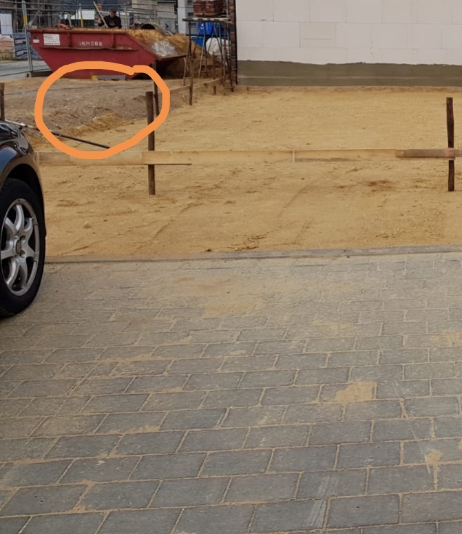

    Ich lade mal ein Bild von dem unterbau hoch. Auf der markierten stelle ist heute das Loch. Da ist zusätzlich auf dem Kies noch RCL drauf gemacht worden wegen der Einfahrt.
    Dreck oder Mutterboden ist da nicht. Den haben die nachträglich dahin gekippt.

    Ist ja nur vorne die Einfahrt. Da kam erst der Kies und danach das RCL drauf. Das ist aber nicht unter der Bodenplatte. Darunter ist nur Kies. Der RCL ist nur vorne, da dort befahren wird später mal und das Pflaster nicht absackt. So der Plan

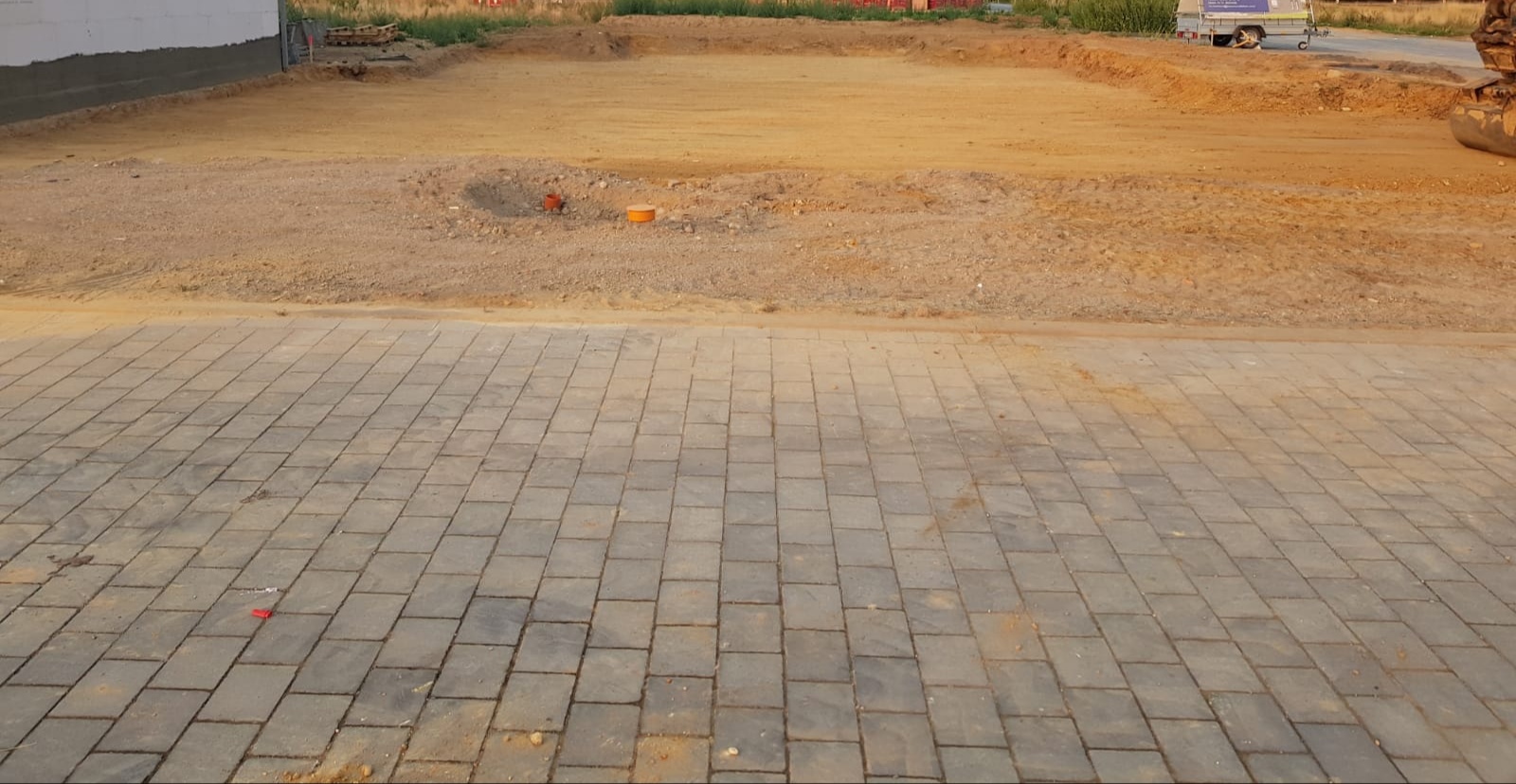

    So sah es nach den Erdarbeiten aus

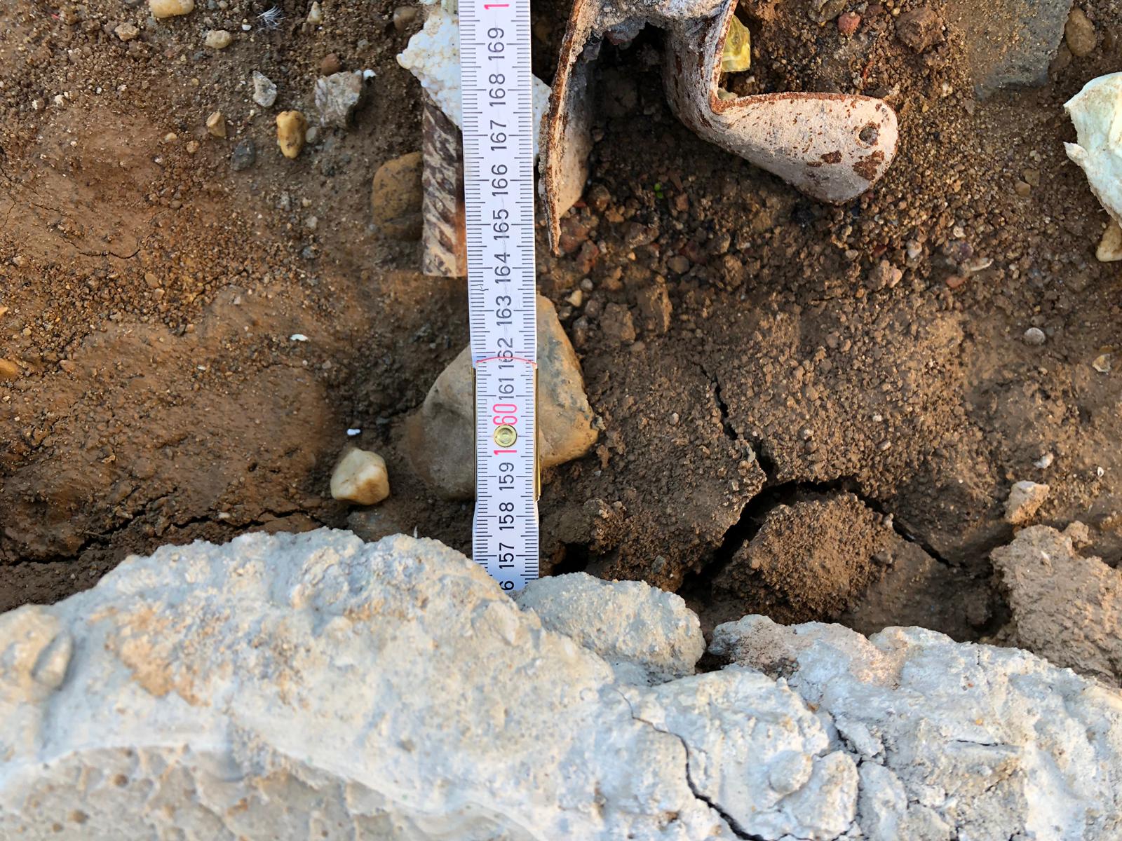

    Also wenn ich mir Ihre Fotos ansehe irgendwas stimmt da nicht ganz, selbst wenn dieser Bereich 'nur im Bereich' der KG Rohre sein sollte, ist doch dort erheblich eine Senkung zu sehen, das kann nicht nur aus Regenfall mit dieser Tiefe sein, als provisorischen Test nehmen sie ein Moniereisen und 'stochern' mal ringsum, gibt es Stellen wo sie ohne grosse Anstrengung 'eindringen' können haben Sie ein Problem, der Rest Tragwerksplaner - wie @Yilmaz schon bemerkte Mängel anzeigen schriftlich und SV etc hinzuziehen, was anderes bringt sie so nicht weiter.
    Das ist kein reines verdichtetes Kiesbett, auf dem Bild sry.

    In der Senkung die sie ansprechen ist der Revisions Schacht. Hier mal von "oben"
