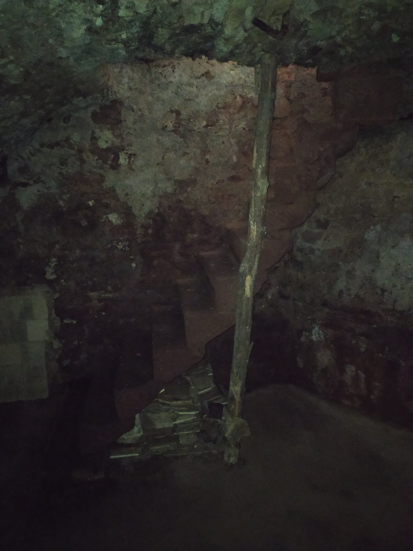

    Ich habe einen Keller mit einer alten Treppe und würde den Raum darunter gerne verfüllen, damit keine Einsturzgefahr der Treppe mehr besteht. Zum Füllen habe ich alte Dachziegel, Fliesen und Steine. Gegebenenfalls auch alte Metallteile. Wie gehe ich nun vor? Kann ich die Materialien einfach so in den Hohlraum stopfen oder sollte ich lieber eine Mauer bauen? Sollte für jede Schicht ein Mörtel verwendet werden oder nur nachträglich alles verputzt werden?

    Ich verstehe es vielleicht falsch, aber warum besteht da Einsturzgefahr?
    Die Reste der Treppe einfach entfernen, dann sind die doch weg.
    Oder geht es um die Deckenöffnung ?

    Die Kellertreppe soll selbstverständlich erhalten bleiben.
    Ob nun eine akute Einsturzgefahr besteht, weiß ich nicht, zur Sicherheit möchte ich jedoch wie oben beschrieben fortfahren, damit es erst gar nicht so weit kommen kann, dass die Treppe einstürzt.

    Verstanden ! Das Bild ist leider sehr schlecht. Vielleicht noch mal 2-3 neue mit Blitz oder Beleuchtung einstellen.
    eine verlässliche Aussage, wie eine alte betontreppe instandzusetzen ist, kannst du nur von einem Statiker vor Ort erhalten.
    zuschütten mit irgendwelchem Bauschutt ist auch als provisorium keine Lösung.
    Als einfache Lösung auf eigenes Risiko bieten sich meiner Meinung nach eigentlich nur 2 Varianten an:
    1. Bohlen drunter und mit Baustützen aussteifen.
    Setzt natürlich ausreichende Festigkeit des Bodens voraus und berücksichtigt keine Drehbewegung im Versagensfall von der Wand weg usw .
    2. formschlüssiges ausmauern mit Stein ausreichender Festigkeit und entsprechendem Mörtel
    Ich persönlich würde hier Variante 3 bevorzugen:
    Abriss der Treppe und ersetzen durch eine günstige bautreppe zb aus Holz oder alternativ Alu
    ps. Wangenseite unten einschalen und eine vollflächige Stütze ausreichender dicke betonieren wäre auch noch eine Option aus Provisiorium
