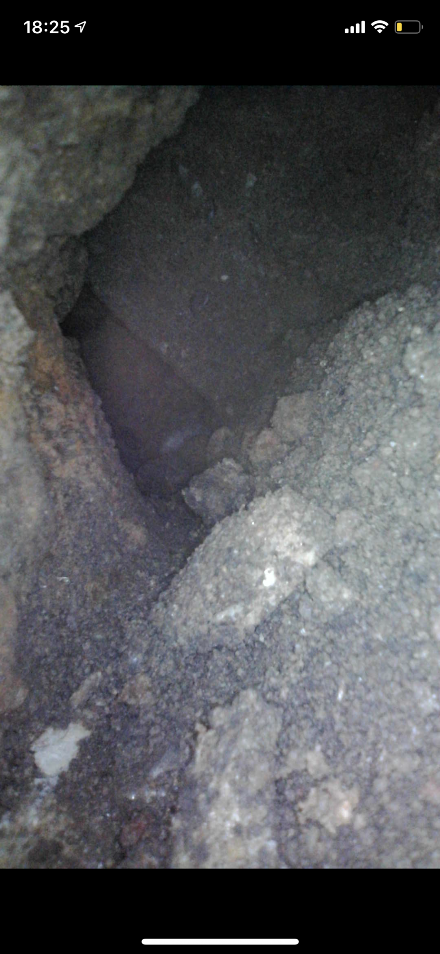

    Hallo Zusammen,
    wir koffern grade eine Terrasse aus. An der einen Stelle des Hauses (unter der Garage auf dem zwei Stockwerke liegen) kam uns nach rd. 35 cm das Ende des Fundament entgegen. Dieser ist an einer Stelle sogar rd.20 cm Dick und darunter ist Hohlraum. Der Hohlraum erstreckt sich über eine Breite von rd. 50 cm und wird kleiner je tiefer es geht. Es geht insgesamt so 40cm tief. Die hohe liegt bei rd 10-15 cm. Ich kann an dieser Stelle das Fundament umfassen. Hab auch ein Bild, dass das Innere zeigt.
    Fachfirma angerufen, die waren ehrlich und meinten wird ab 8.000€ aufwärts kosten und völlig unverhältnismäßig, da man dran kommt und einfach selbst machen kann.
    Nach langem Suchen habe ich einen Unterstopfmörtel gefunden der für solche dicken vorgesehen ist.
    Was mir aber aufgefallen ist, dass beim auskoffern da nichts war was auf Zersetzung oder ähnliches hinweist. Also müsste es von Anfang an (90 Jahre altes Haus) so gewesen sein.
    Nun bin ich etwas unentschlossen ob dieses Loch nicht doch gewollt war. Kennt jemand sowas? Also eine Art Möglichkeit damit das Wasser besser abläuft, falls es sich ansammeln sollte?
    Haus liegt auf einem leichten Hang, recht weit unten.
    Oder ist das nur ein Pfusch von Anfang an den ich einfach zustopfen kann?
    Grüße
    KS

    Das Loch war eher nicht von Anfang an da und da muss sich auch nichts zersetzen, damit sich später ein Hohlraum bilden kann.
    Fotodiagnosen sind natürlich schwierig, aber da ich nicht davon ausgehe, dass du den Ziegel dort aus optischen Gründen für das Foto platziert hast, sieht mir der Unterbau recht verpfuscht aus. Vermutlich irgendwelchen Bauschutt verkippt, mehr oder weniger gut verdichtet und dann überbaut. Dabei bleiben viele kleine Hohlräume. Im Laufe der Zeit wandert Feinkorn von oben nach unten ab und der Hohlraum oben vergrößert sich. Das Fundament selbst ist auch Murks. Nirgendwo in Deutschland reichen 35 cm für eine frostfreie Gründung aus.
    Offenlassen brauchst du das nicht, aber erwarte von verkipptem Mörtel nicht viel mehr als Kosmetik. Wenn ich mit meiner Vermutung richtig liege, dann weißt du auch noch gar nicht, ob das schon der Endzustand ist oder wie es an anderen Stellen unter deinem Haus aussieht.

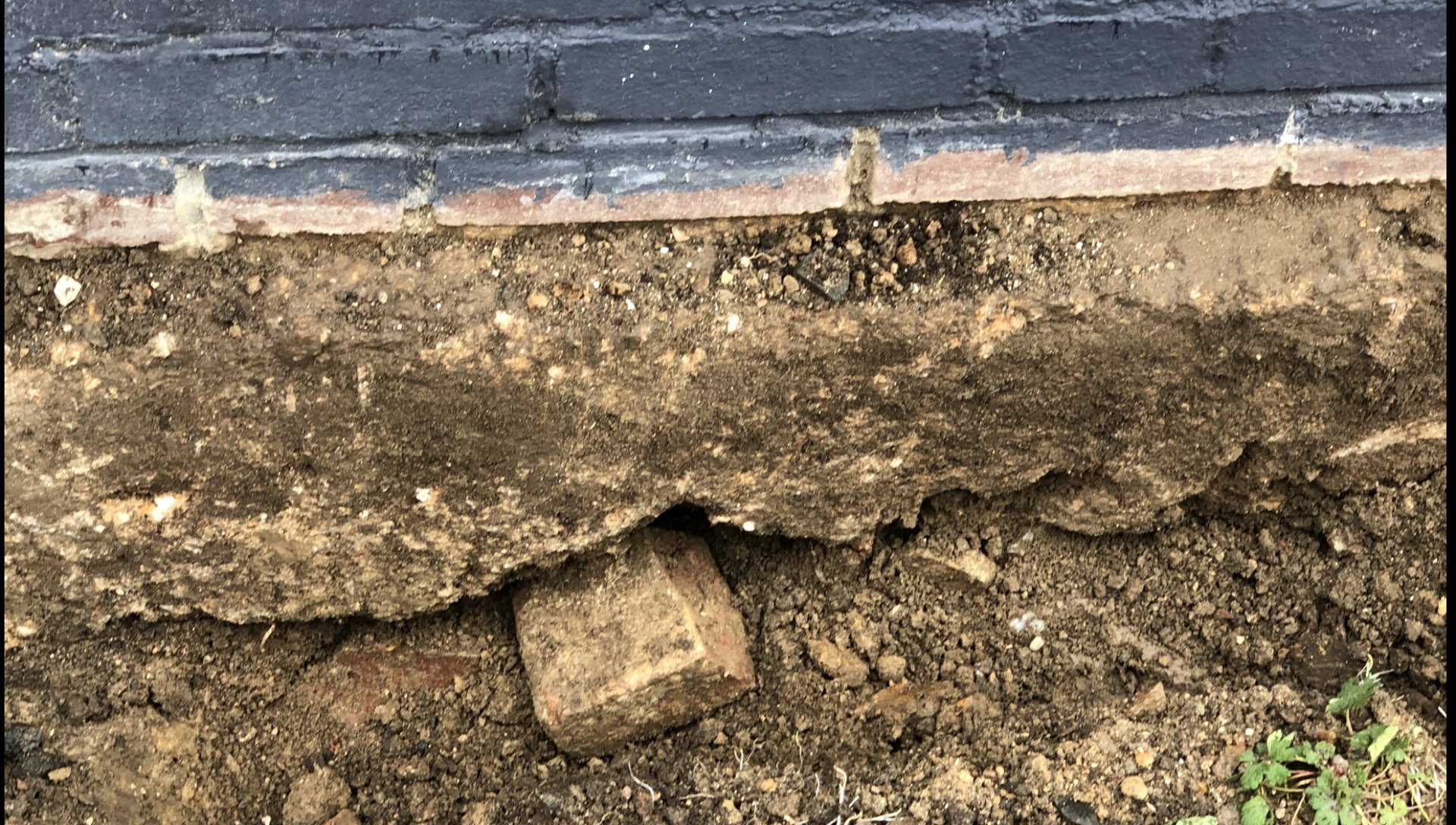

  3. #3 Karsten188, 03.04.2021
    Karsten188
    Karsten188
    23.02.2018
    17
    Den Ziegel hab ich drunter gesteckt zum fotografieren.
    An anderen Stellen ist es auch viel dicker, hab bei 50cm dann aufgehört zu graben.
    Dünne Platte ist stand jetzt wohl nur in diesem Bereich. Da der Erbauer in den 30ern sich eine Garage und ein Auto leisten konnte und war selber Bauunternehmer wundert mich halt schon etwas da es einfach Pfusch ist.
    Die anderen Seite kommen die nächsten Jahre Seite für Seite

    Wenn das Gebäude schon fast 100 J steht wirds vermutlich so noch länger halten als du- auch wenns nicht den Normen entspricht.
    vermutlich gabs Auswaschungen und gut versickerunsgfähigen Boden- in dem Fall verursacht nur die zu geringe Frosttiefe keine Schäden.
    Überprüfen ob unter dem Loch gewachsener Boden vorliegt. Dann einebnen und Beton reinkippen.
    den Rest darüber ggf mit erdfeuchtem Beton unterstopfen oder Vergußmörtel o.ä. verwenden.
