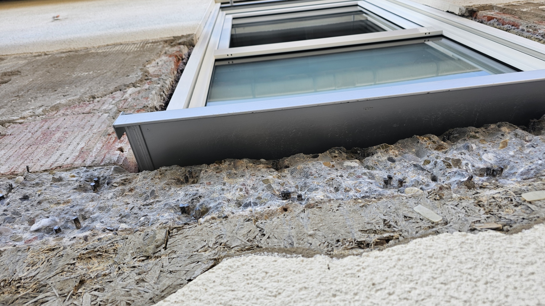

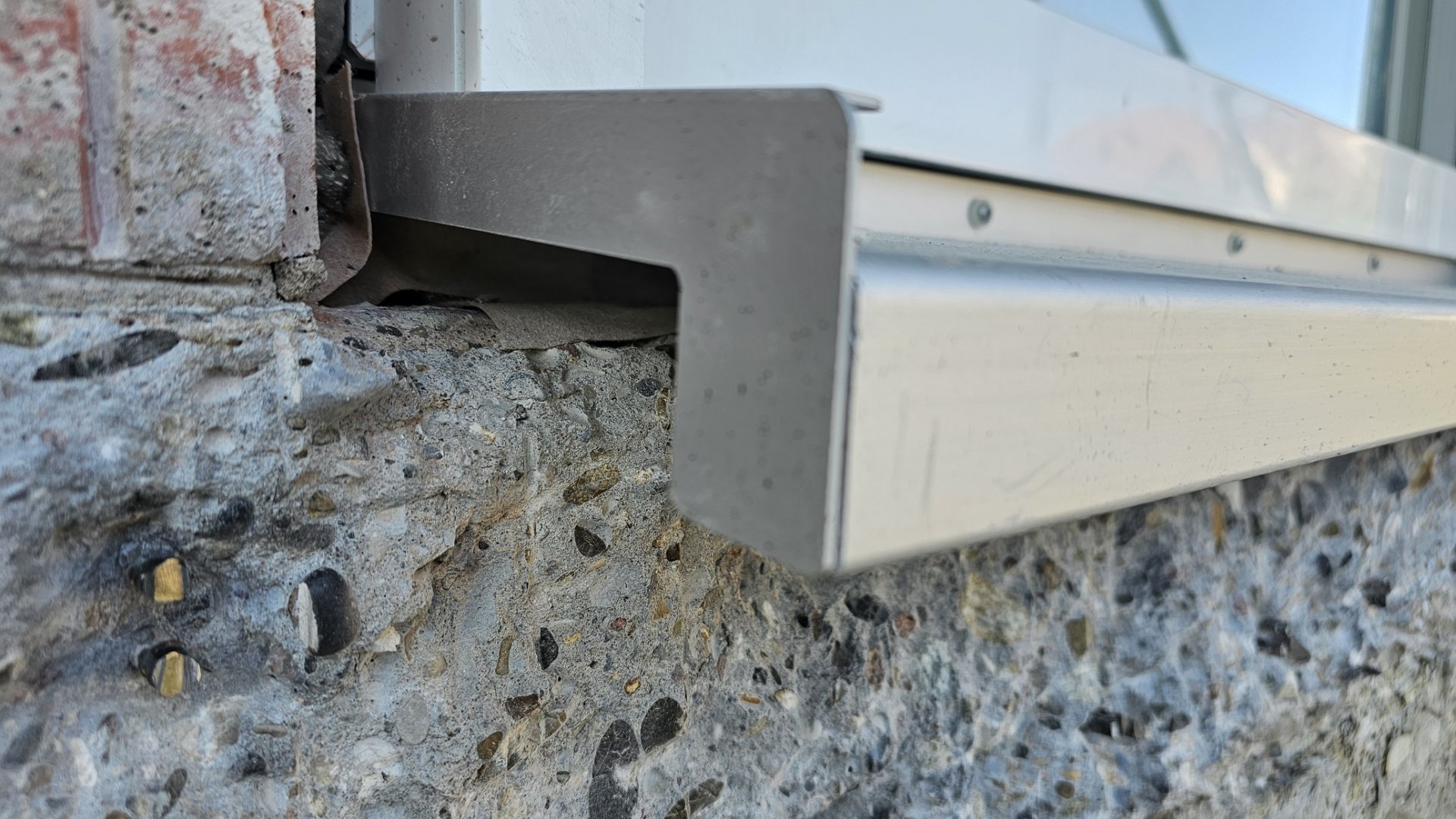

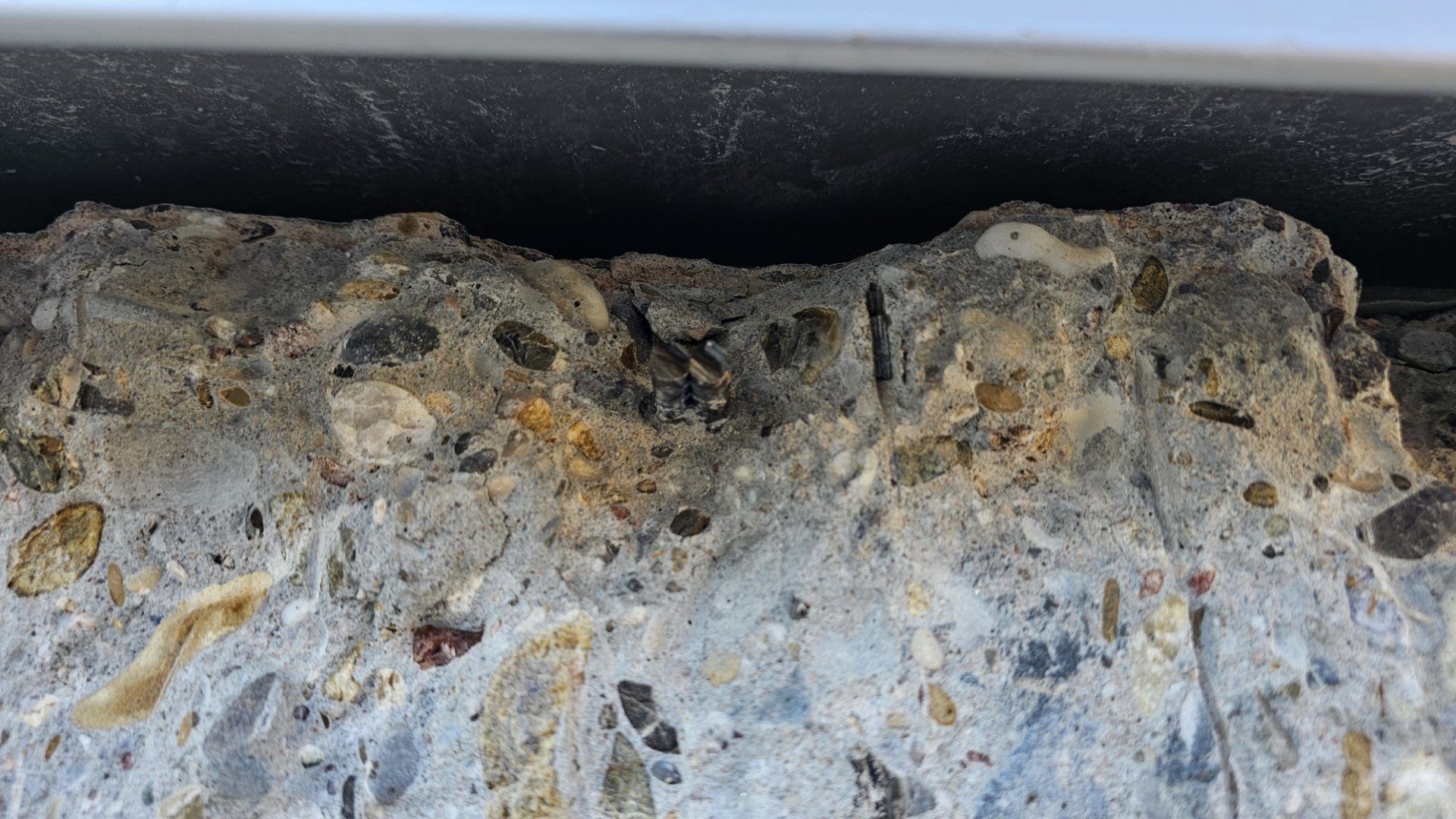

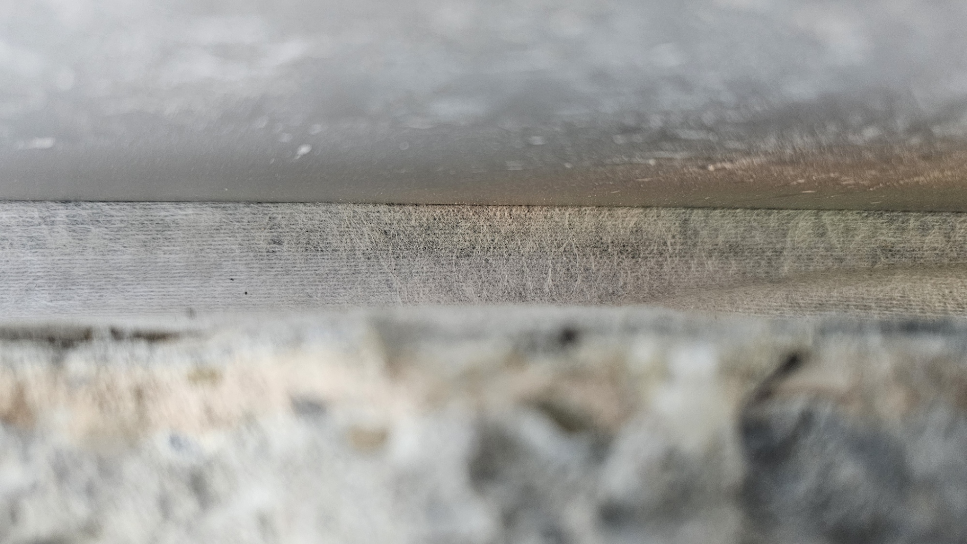

    Hallo zusammen, in unserem Altbau (1977) wurden neue Fenster eingebaut. Diese ersetzen alte Balkonfenster, da der Balkon abgerissen wurde.
    Mir ist nun aufgefallen, dass unter den Fensterbänken ein Hohlraum (ca. 2cm Höhe) und eine Art Vlies auf die Brüstung geklebt ist. Ist ein Hohlraum unter den Fensterbänken eine fachgerechte Ausführung? Der Rollladen drückt die Fensterbank auch immer ein wenig nach unten, wenn man ihn ganz runterlässt. Zudem hat die Brüstung, wo das neue Vlies aufliegt, auch kein Gefälle.
    20250822_175632.jpg 20250822_175730.jpg 20250822_175702.jpg 20250822_175523.jpg
    Falls es fachgerecht ist, wie verschließe ich diesen am besten, damit ich dort auch verputzen kann. Oder bleibt dieser Hohlraum offen?

    Ich würde die Fensterbank nochmal abmachen und die Brüstung entsprechend sauber aufspachteln. Dann das Vlies wieder drüber und Fensterbank wieder dran.

    Kommt da noch ein WDVS drauf? Die Bank sieht mal nicht so aus - aber die Betonbrüstung ist eine brutale Kältebrücke?
    In jedem Fall würde ich die Chance nutzen, da zumindest einen minimalen Dämmkeil aus XPS o.ä. einzubauen und darüber die 2. wasserführende Schicht.

    WDVS kommt keine drauf. Verstehe ich es richtig dass das Vlies eine wasserführende Funktion hat? Wenn ja, dann würde es im aktuellen Zustand auch nicht passen, da die Brüstung kein Gefälle hat.
    Fällt das Ausbessern in die Zuständigkeit des Fensterbauers? Ich selber verputze die Fassade.

    Dann solltest du dieses Detail auch in deinem Umfang ausführen. Außer es wäre beim Fensterbauer konkret beauftragt gewesen. Mit der Abdichtung über das Vlies dürfte der Leustungsumfang "RAL" des Fensterbauets enden.
    Ich würde wie gesagt einen Dämmkeil da einbauen.

    Nein, der hätte aber mal was sagen können. Gefälle muss aber nicht sein, die Folienwanne funktioniert auch so.

    Für ein WDVS kommt mir der Überstand vom Fensterbrett aber recht kurz vor. Wie dick wird denn das WDVS und wie weit steht das Fensterbrett über den Rohbau?
    Nach Norm müssen am Ende 40mm Überstand mindestens sein.

    Da das Vlies geklebt ist, weiß ich noch nicht, ob ich es unversehrt abbekomme. Weiß jemand wie diese Art von Vlies hießt oder hat sogar einen passenden Link?

    Das Vlies müsste eh verlängert werden, damit es auch wirklich nicht in das WDVS entwässert.

    Ich würde die Variante mit dem Dämmkeil machen und diesen direkt auf die Brüstung anbringen. Dafür hätte ich das Vlies entfernt und dann auf den Dämmkeil geklebt.
    Es kommt kein WDVS hin, aber das Vlies scheint trotzdem zu kurz zu sein, da es nicht bis nach vorne reicht, wenn der Putz angeglichen ist.

    Vlies lassen wie es ist, Dämmkeil drüber und final über dem Dämmkeil mit Allwetterband o.ä. bis zum Fensterbankanschlussprofil und im die Laibung abdichten...
    Das Band klebt sicher wie Hölle und dürfte kaum abzubekommen sein
