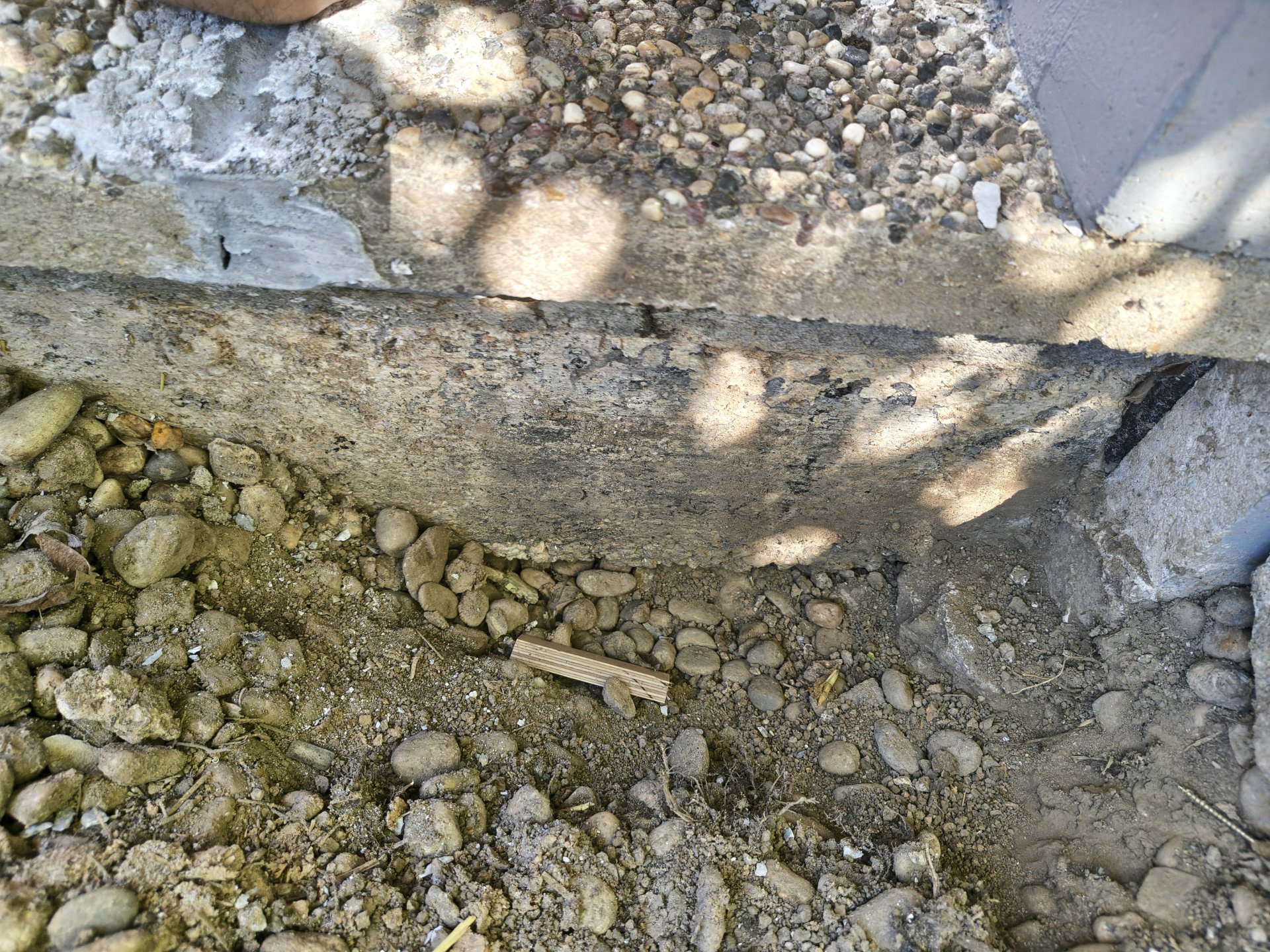

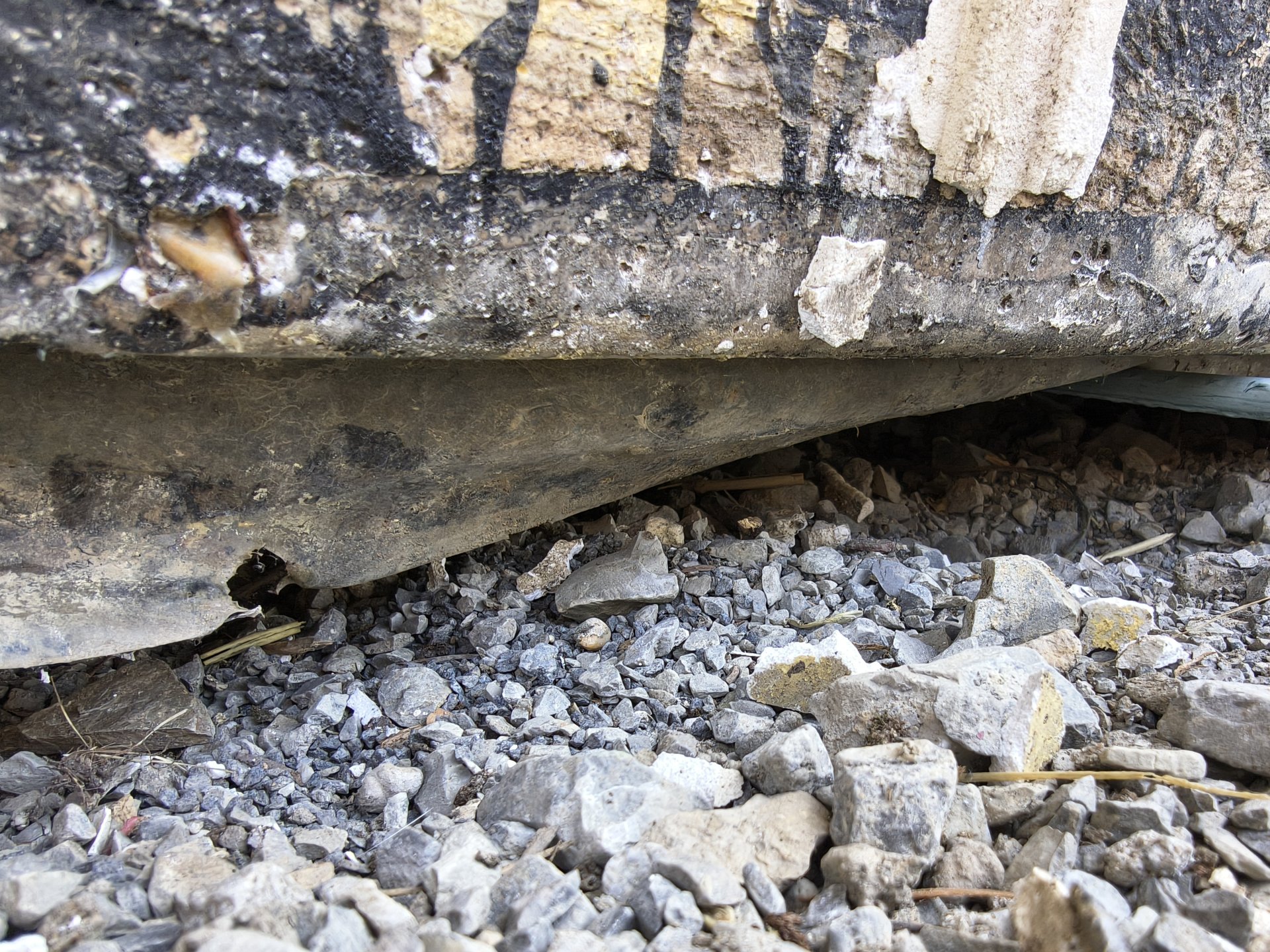

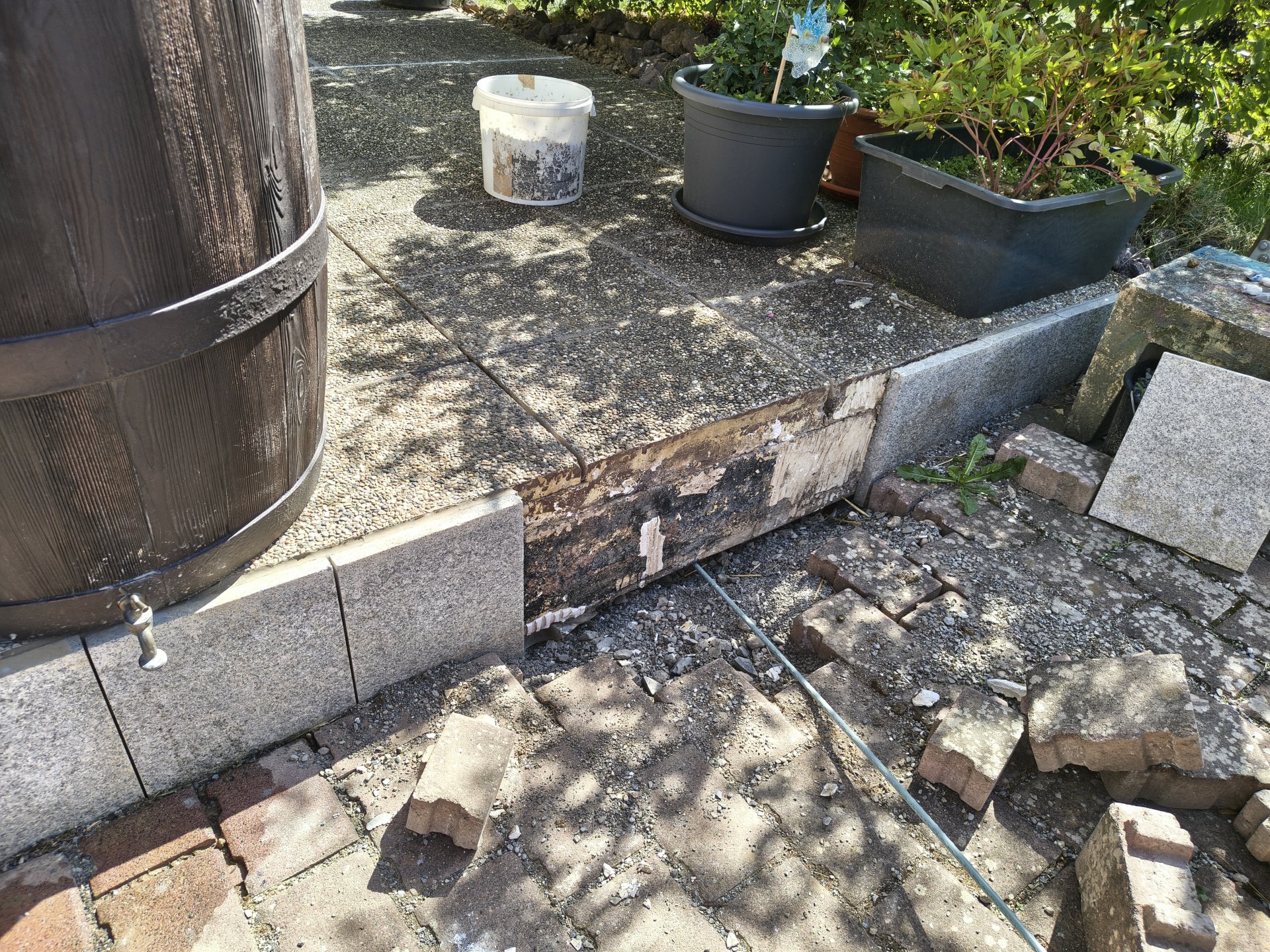

    Geehrte Foristen!
    Ich habe eine Auffälligkeit mit meiner Terasse 9x3m, Bj ca. 1990, 25cm Betonplatte darauf in Estrich gelegte Waschbetonplatten.
    Eigentlich wollte ich die Platten nur neu verfugen, weil Unkraut in den Fugen wächst und ein paar der seitlich hingeklebten Steinplatten abgefallen sind.
    Offenbar hat sich der Untergrund gesetzt und die Terasse scheint großflächig nicht mehr auf dem Untergrund aufzuliegen (Hohlräume). Um die Terasse herum ist eine Kiesschüttung, die ich ein wenig frei gegraben habe. Überall das gleiche Bild: Zumindest am Rand ein Hohlraum, der mind 1m-1.5m nach innen reicht.
    Seitlich steht auch ein kleiner Schuppen und Regenfässer auf der Platte, also Last ist da schon drauf, zusätzlich zum Eigengewicht.
    Ob die Terassenplatte armiert ist, weiß ich leider nicht.
    Hat jemand Erfahrungen oder eine Meinung dazu?
    Besteht da Handlungsbedarf?
    Ist das etwas für eine Fachfirma (wenn ja, welches Gewerk spricht man an) oder ist das DIY-lösbar
    (z.B. seitlich freigraben und Beton reinfliesen lassen, soweit er denn fliessen mag?)
