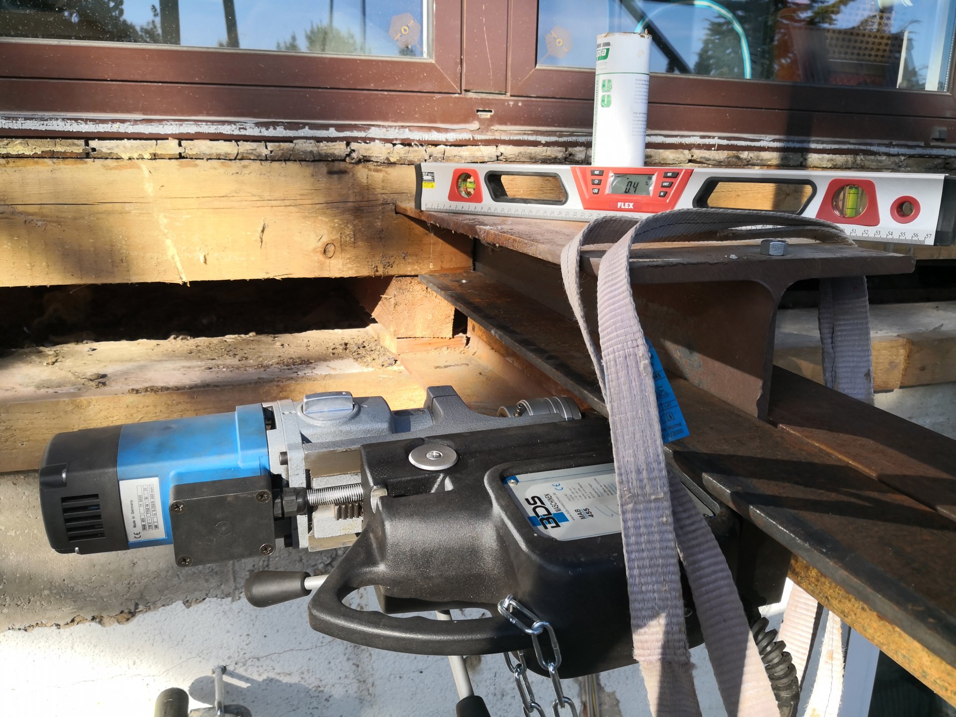

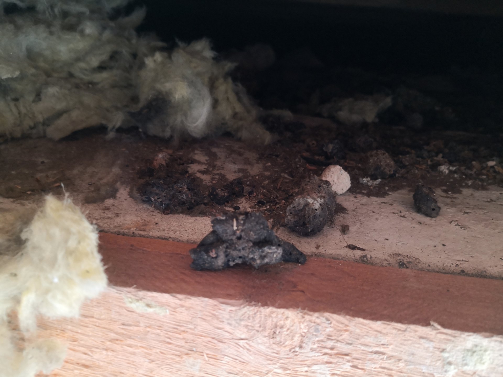

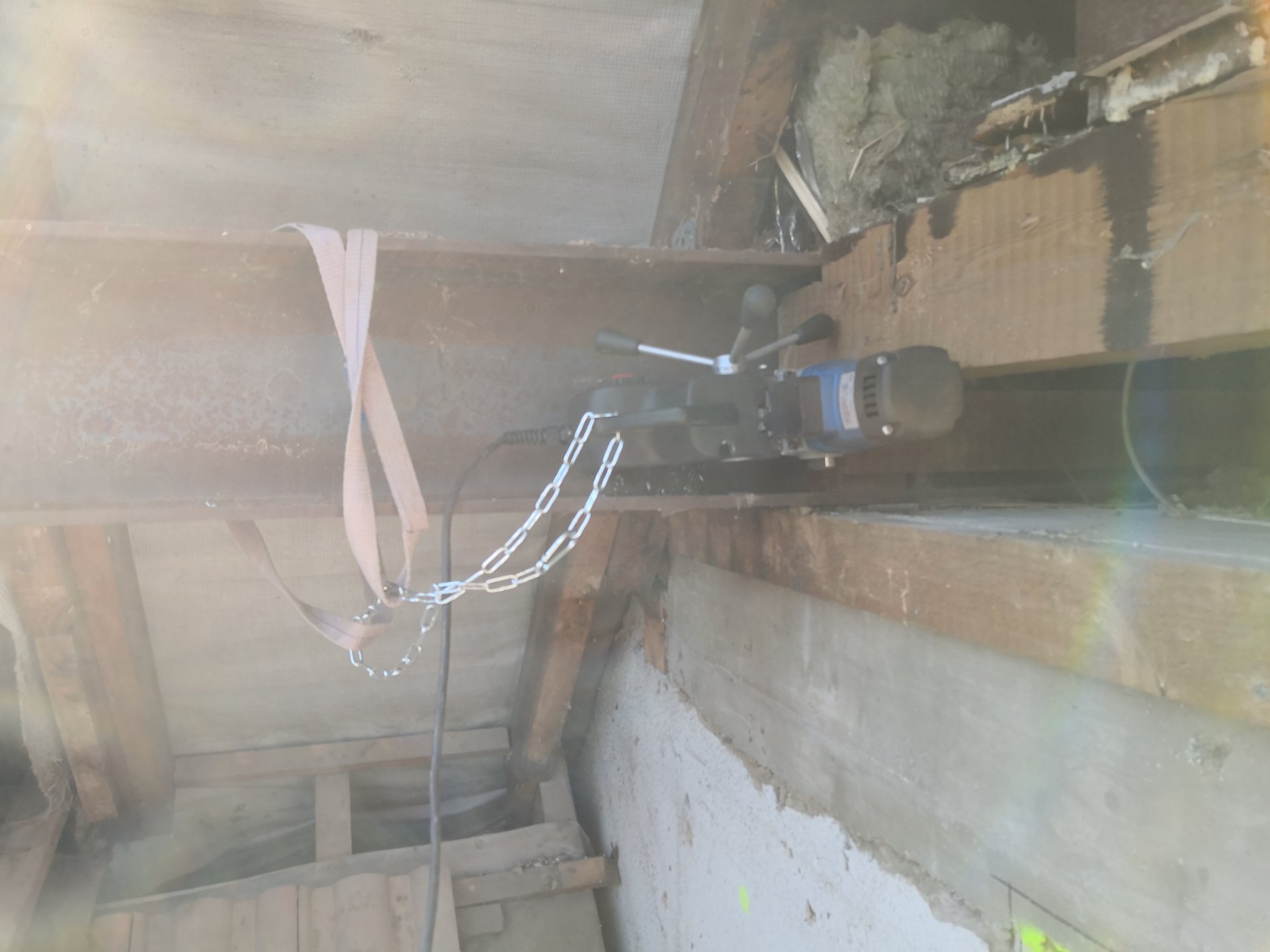

    Ich bin Martin und habe in diesem großartigen Forum bereits viel mitgelesen. Derzeit habe ich ein Problem, das wohl ein bisschen speziell ist. Ich habe dazu schon viel gesucht aber nichts verwertbares gefunden. Ich bin mir aber auch nicht sicher wonach ich suchen soll.

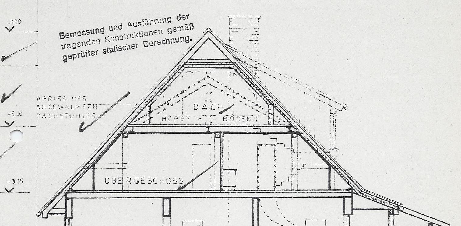

    Das Haus ist BJ 36 und Anfang der 80er wurde der abgewalmte Dachstuhl zum Satteldach umgebaut.
    Leider haben sich in den Drempeln mindestens ein Waschbär häuslich eingerichtet. Im Zuge der Fassadensanierung (Dach folgt im kommenden Frühjahr) habe ich die Nut und Federbretter der Fassade entfernt und bin auf folgenden Sachverhalt gestoßen:
    - Bis kurz unter dem Dachgeschoss mit Vollziegel gemauert, Dachgeschoss nur mit Holz aufgebaut
    - im OG Holzbalkendecke mit Sauerkrautplatten, darauf lose Dämmung
    - Auf dem Ringanker liegen 3 Doppel T-Träger parallel zum Giebel
    - Zwischen den T-Trägern liegen die Kehlbalken
    - Die Dielen des Dachgeschosses sind auf die Kehlbalken genagelt
    - Auf den Dielen Stehen die Fenster auf
    - Zwischen der alten Geschossdecke und dem Dielenboden des Dachgeschosses ist ein ca 30cm hoher Hohlraum der durch das ganze Gebäude geht
    Der Hohlraum stellt ein Paradies für sämtliches Getier dar und wurde auch entsprechend umfangreich bewohnt. Es gibt regelrechte Laufwege zwischen den Sparren in andere Drempel und Hohlräume Ich möchte den Hohlhraum zunächst allseitig möglichst luftdicht schließen und zum späteren Zeitpunkt die Dielen abnehmen, Dämmung, Kot etc entsorgen und neu Dämmen (z.B. mit Zellulose).

    Da bin ich auch mal gespannt. Meinermeinung schon in den 80ern Ruiniert. Da war ein Schlosser oder Stahlstatiker am Werk.
    Bei den Thema Luftdichtigkeit bin ich vorsichtig. Die Dachkostruktion gehört hinterlüftet. Soll die Dachfläche zusätzlich gedämmt werden?
    zum verschließen: Eher zumauern. Wie ist denn das jetzige Mauerwerk. Insgesamt scho so viel Nutzungsgeändert. Ist sehr schwer zu bewerten. Holt euch einen Fachmann vor Ort. Ich Empfehle nen Zimmermann Meister die die 30er Jahre Bauten kennt und dazu einen Alten Mauermeister.
    Passivhaus oder Fachwerk?
    Bilder von weiter weg würden helfen die Gesamtsituation zu verstehen.
