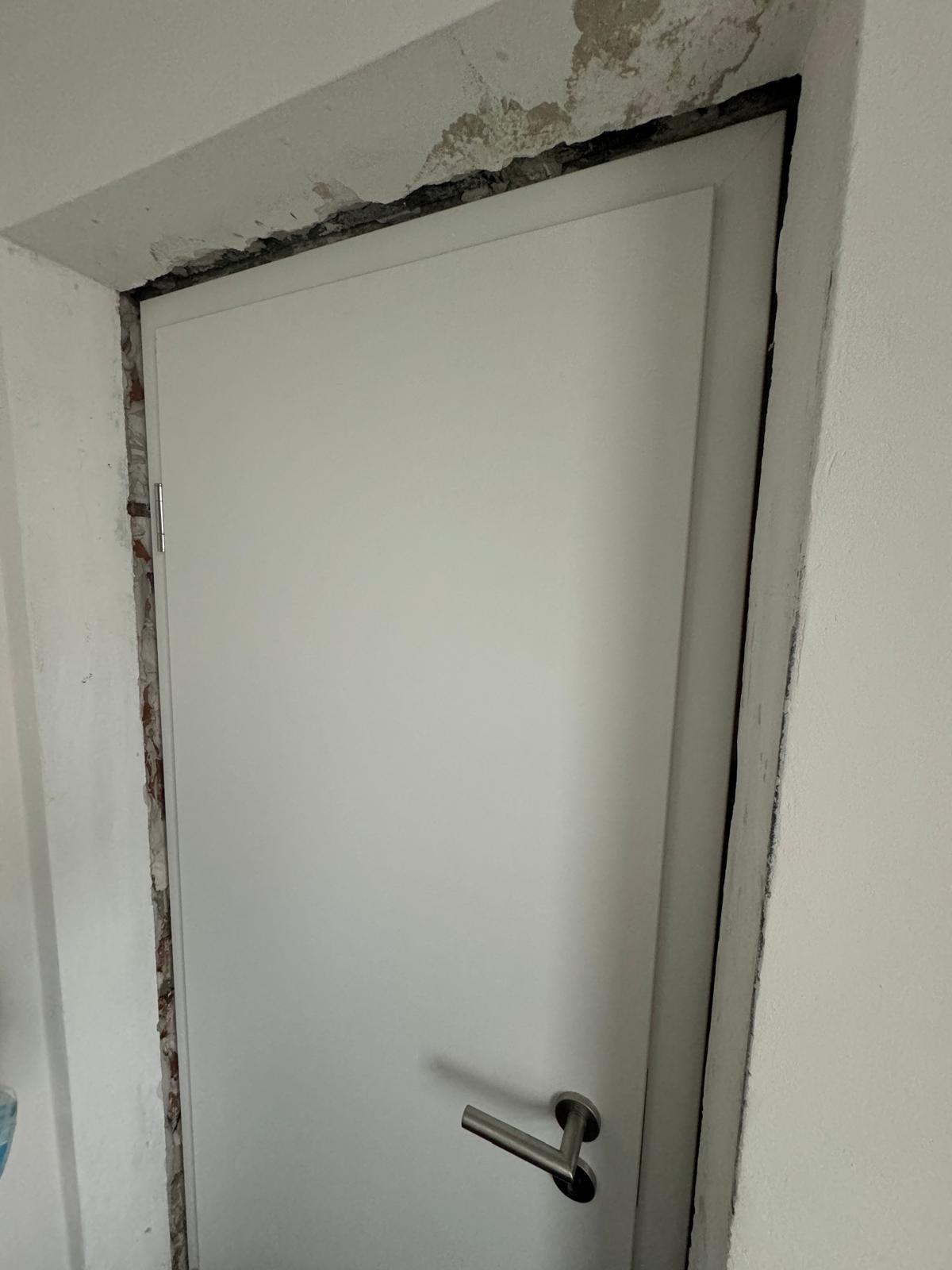

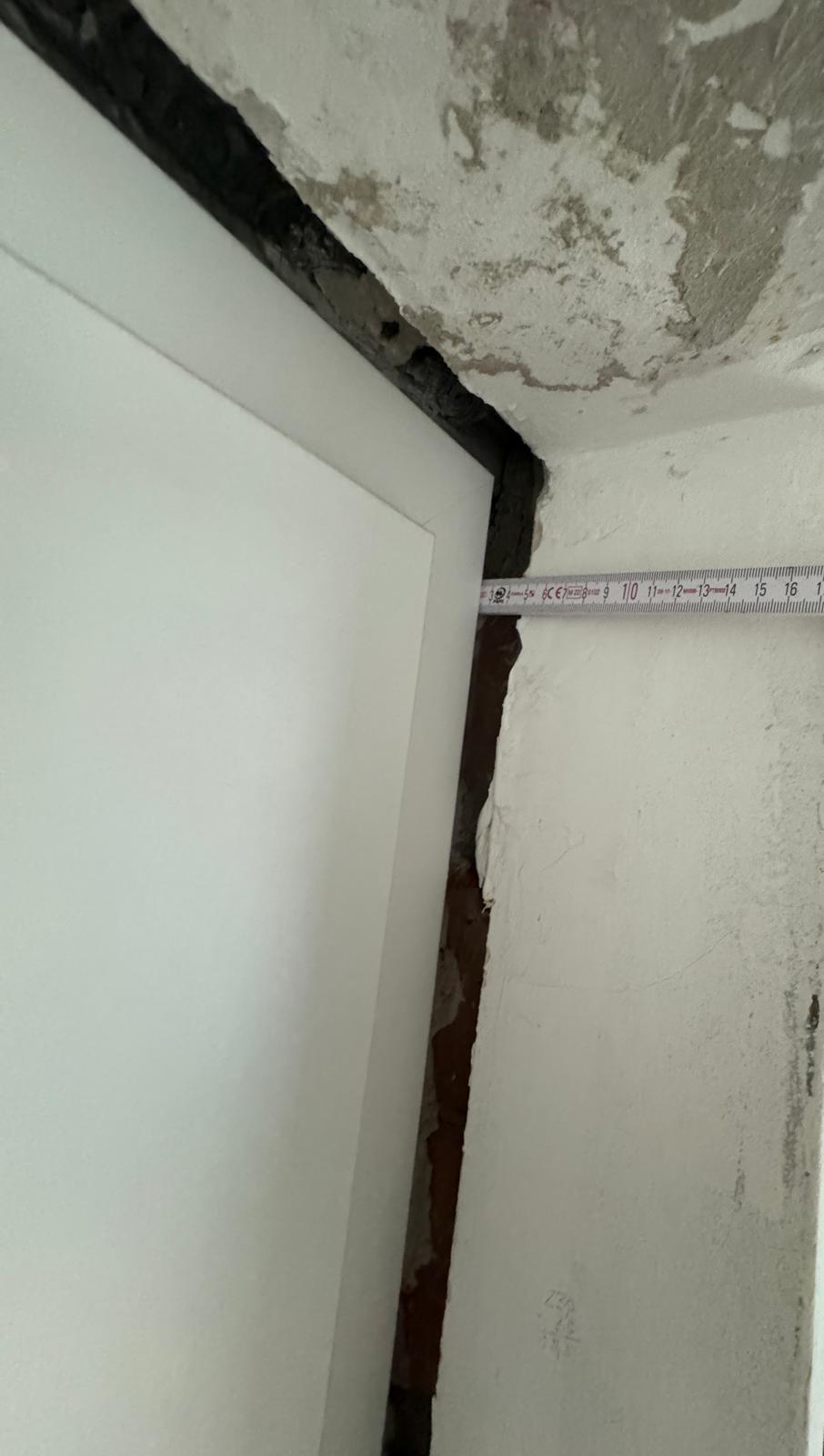

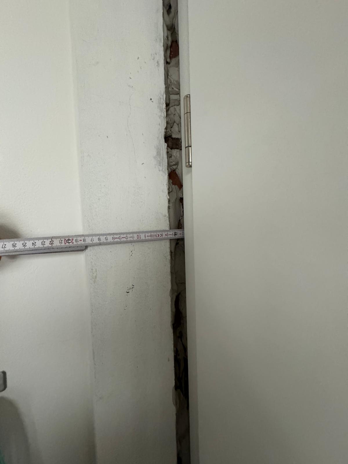

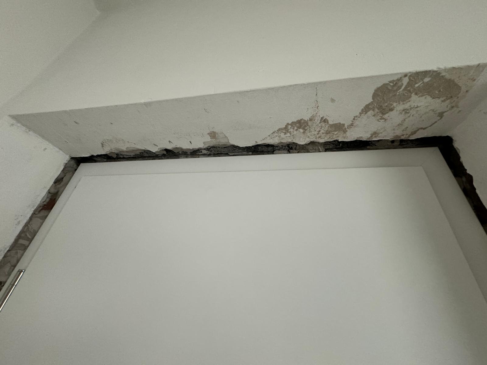

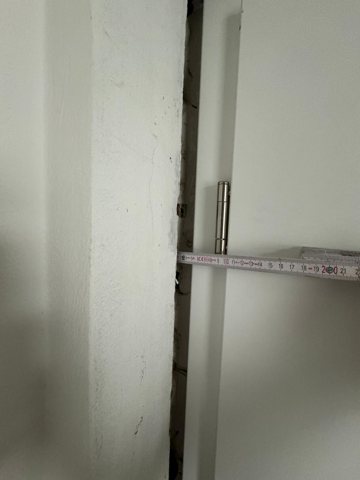

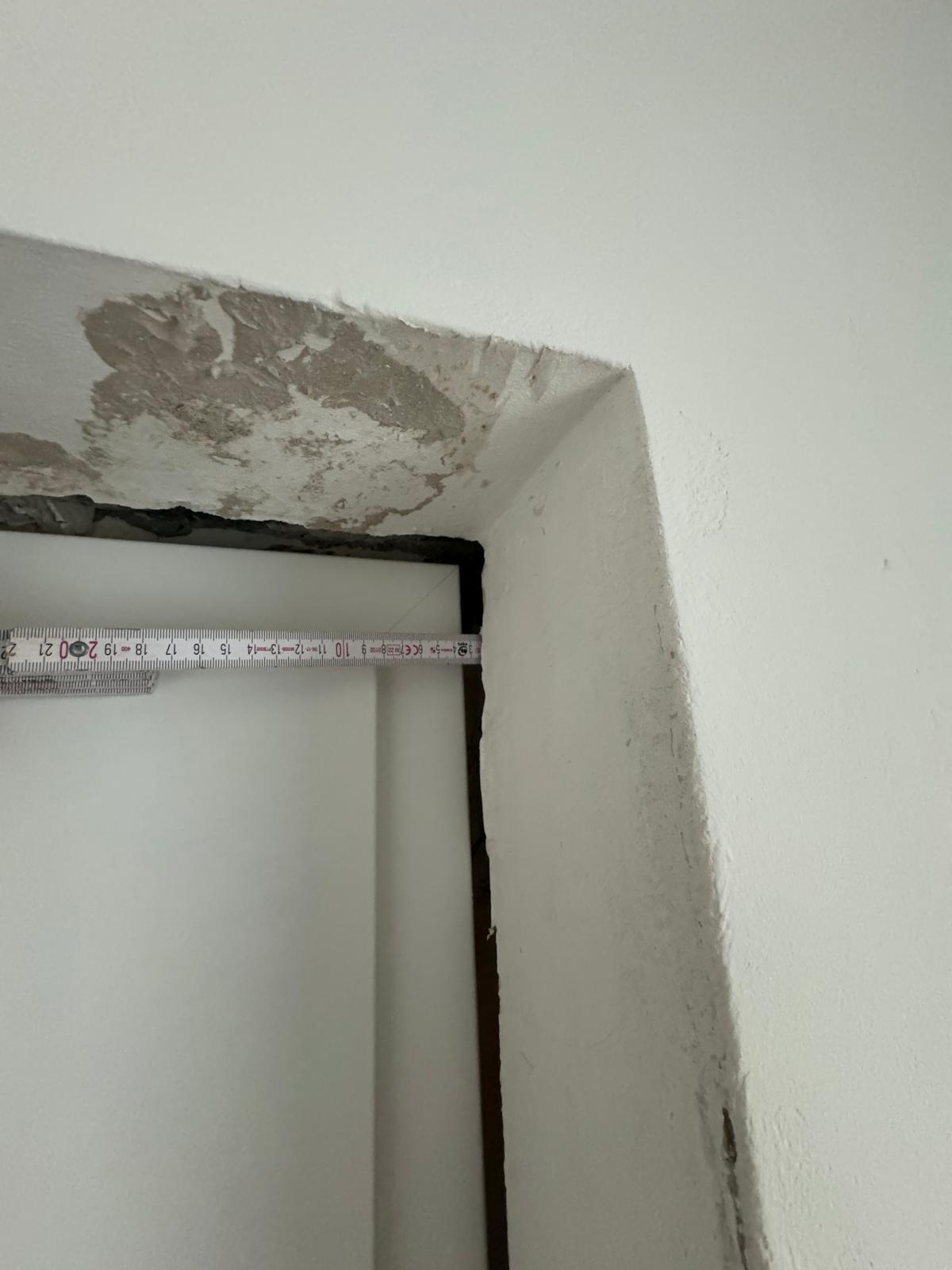

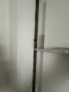

    Guten Tag zusammen,
    hatte etwas Mühe die Sachlage korrekt in den Titel zu schreiben deshalb hier eine detailliertere Ausführung inkl. Bildern.
    Ich wohne in einer Erdgeschosswohnung. Lange vor meiner Zeit, bestimmt 30-50 Jahre her wurde an das bestehende Haus angebaut. Von unserer Küche aus können wir quasi in eine kleine Speisekammer gehen welche aber faktisch in dem Anbau liegt. Der Wandaufbau besteht somit aus einer doppelten Mauerwerkswand (1. Bestehendes Haus, 2. Anbau)
    Beim Einzug haben wir großzügig die Türen inkl. Zarge erneuern lassen. Die neue Türe inkl. Zarge wurde jedoch nur so breit wie das Mauerwerk des ursprünglichen Hauses eingebaut. (Ich mein das war bei der vorherigen Türe ebenfalls so, hier wurden nur die vorhandenen Hohlräume mit Holz verkleidet.)
    Nun bleibt ringsrum ein Spalt mit doch etwas größeren Hohlraum über den ich gerne füllen und sachgerecht verschließen möchte. Bevor ich das nun einfach mit billigem Rotband zu schmiere wollte ich mal die Meinung von einer paar Fachleuten einholen welches Material und Ausführung hier empfehlenswert ist.
    Keine Anforderung an Brandschutz notwendig.
    Vielen Dank vorab.
    Grüße,
    Markus

    Kannst natürlich auch irgendwas teures nehmen, aber was hättest du davon?

    Ging mir nur darum ob es das falsche Produkt für den Fall ist und jemand eher was auf Zementbasis oder so empfiehlt.

    Was ist denn aktuell für ein Putz auf der Wand. Kann man ja anhand der Bilder kaum schmecken.

    APU-Leiste mit Gewebe und einfacher Kalk-Gips Putz reichen.

    Super danke. Die APU Leiste sowohl an die Türzarge als auch an das Mauerwerk?
