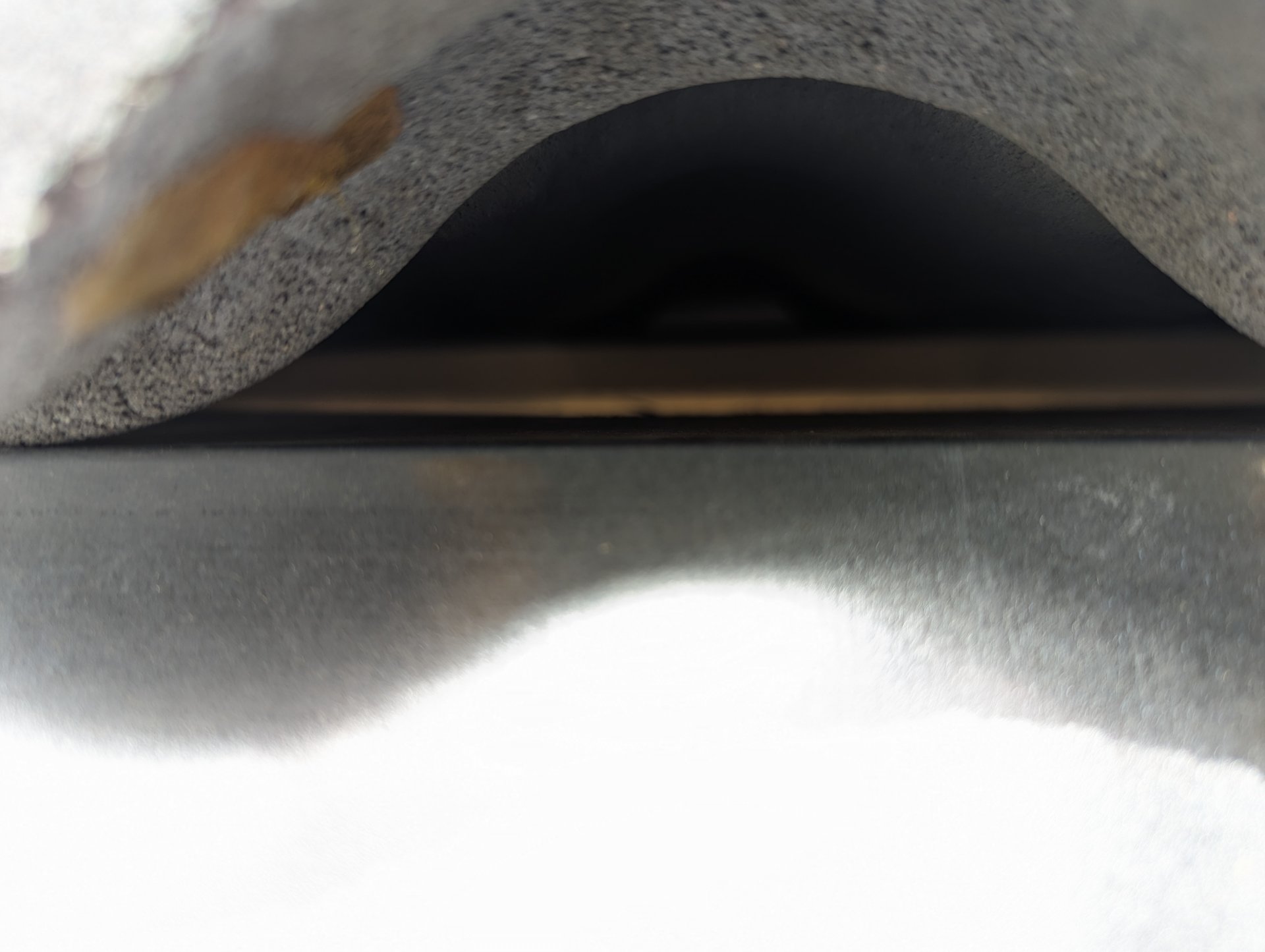

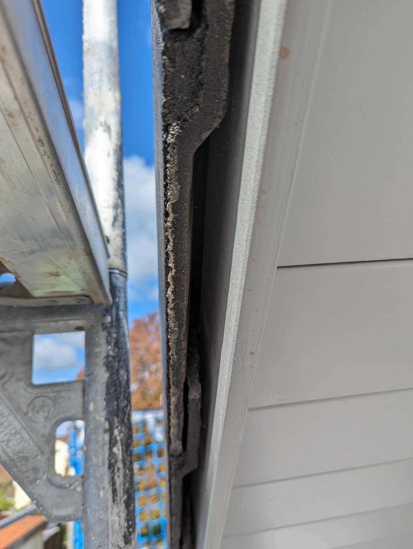

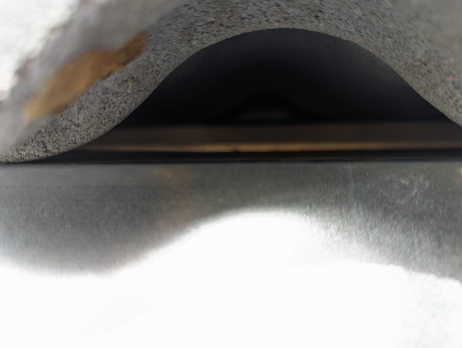

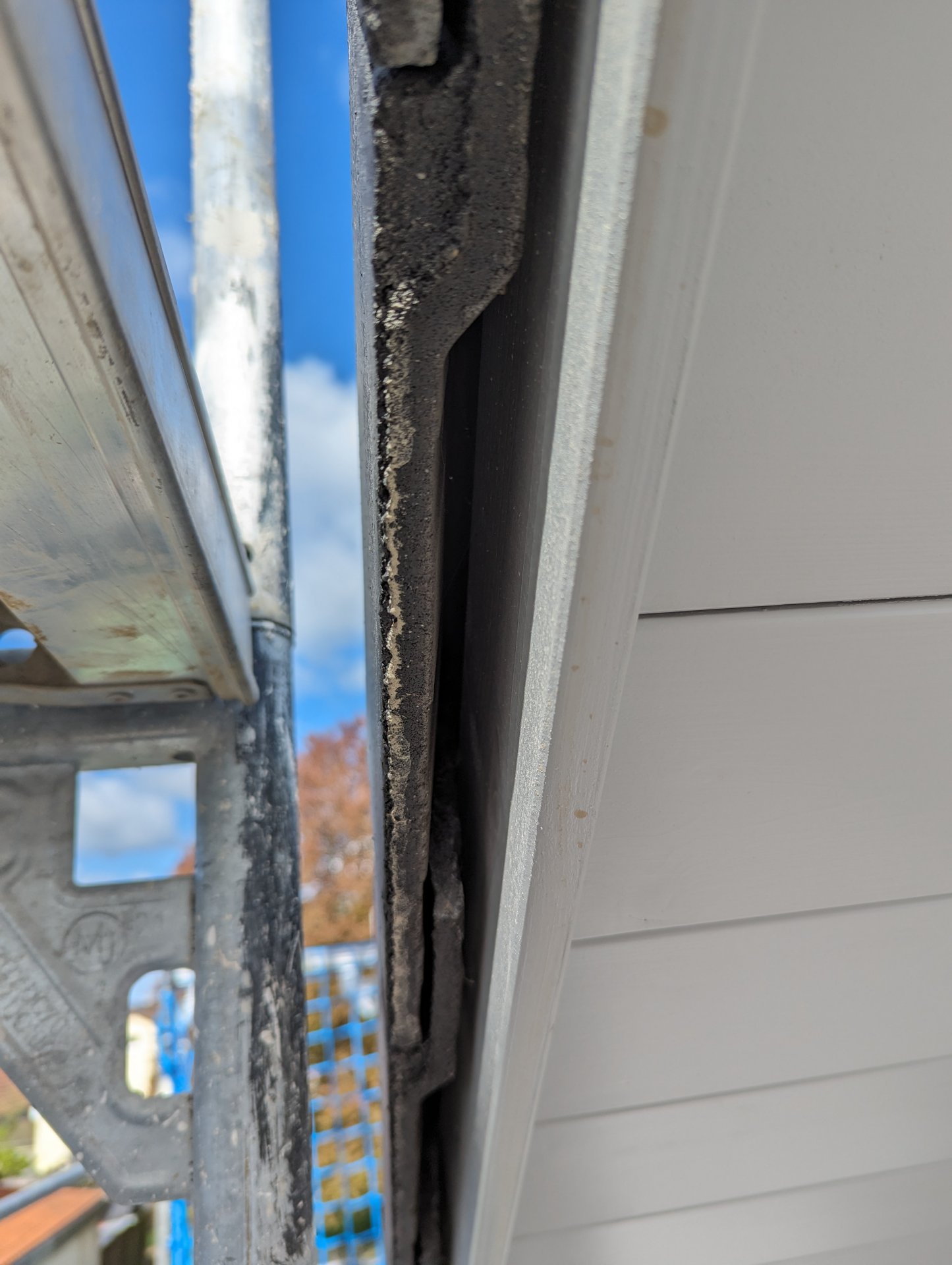

    wir haben bei der Bemusterung leider vergessen Vogelschutzkämme mit aufzunehmen.
    Daher wurde die erste Ziegelreihe entsprechend ohne ausgeführt.
    Nun haben wir zwischen Blech und Ziegel einen Hohlraum von etwa 3-4 cm Höhe:
    Das Blech geht ein gutes Stück rein.
    Sollte/Kann man hier nachträglich noch was machen?
    Ich habe nichts dagegen, wenn ein Vogel ein Nest dort baut. Mir ist nur wichtig, dass dadurch kein Schaden am Dach bzw. genauer der Unterspannbahn des Dachs entstehen kann, wenn dort Tiere eindringen.
    Es handelt sich um ein Kaltdach, falls das hilft.

    Kamm nachbestellen, Ziegel kann man anheben und den Kamm drunter schieben. Rüstung ist ja noch da.
    Am Ortgang wüsste ich gar nicht, ob da was zwischen kommt.
